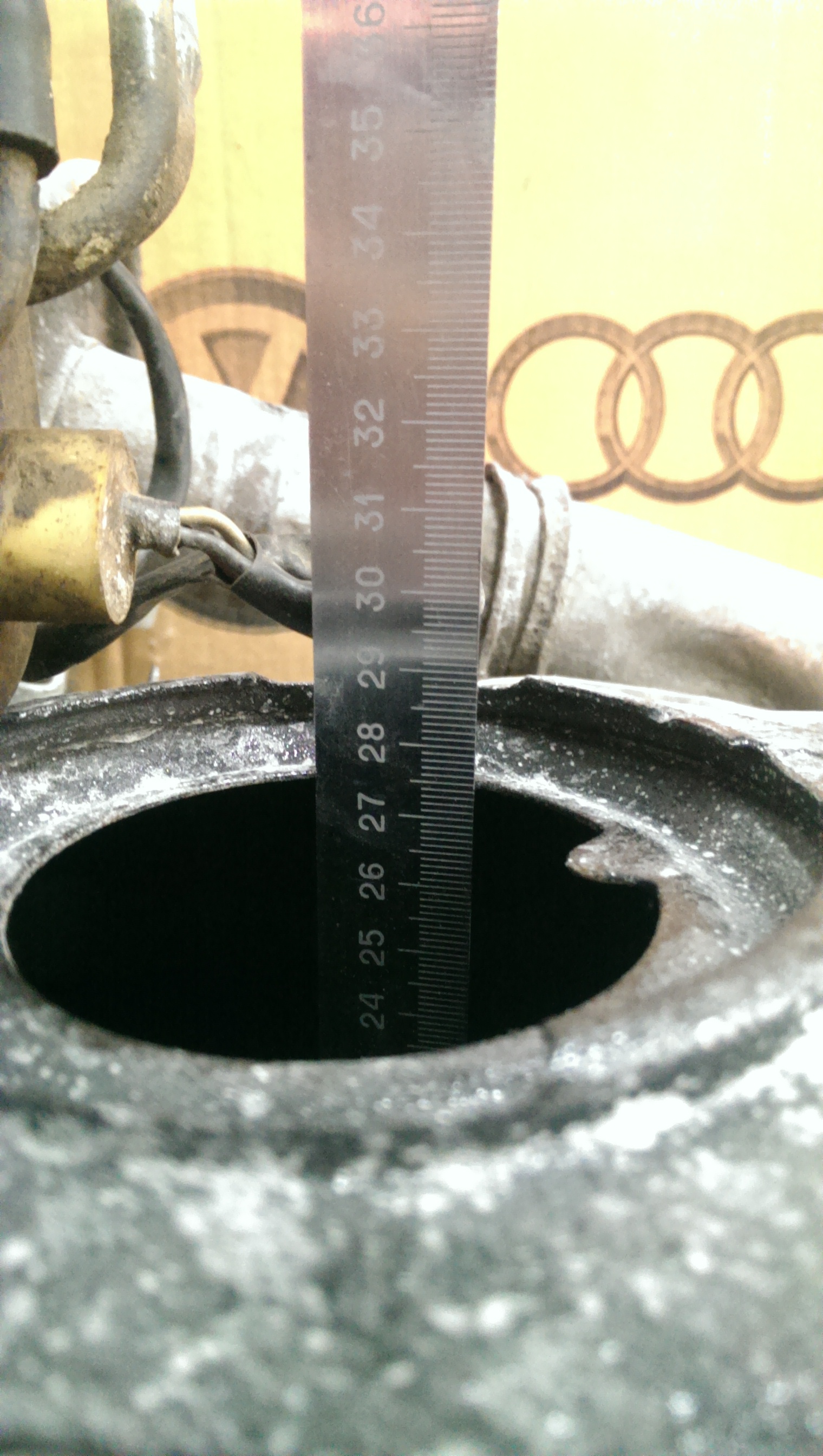

Еще за последний месяц было сделано,
Топливной система

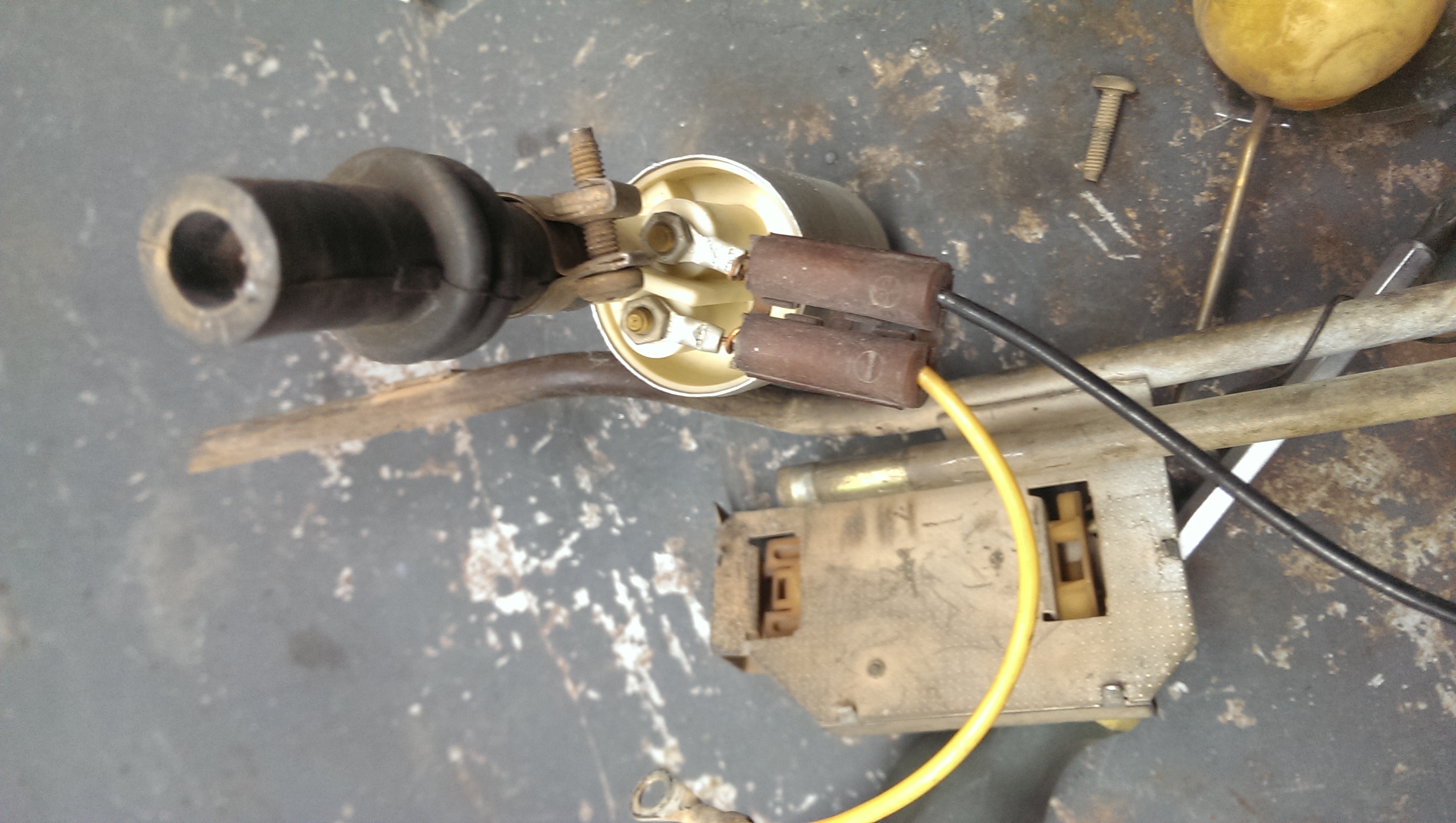

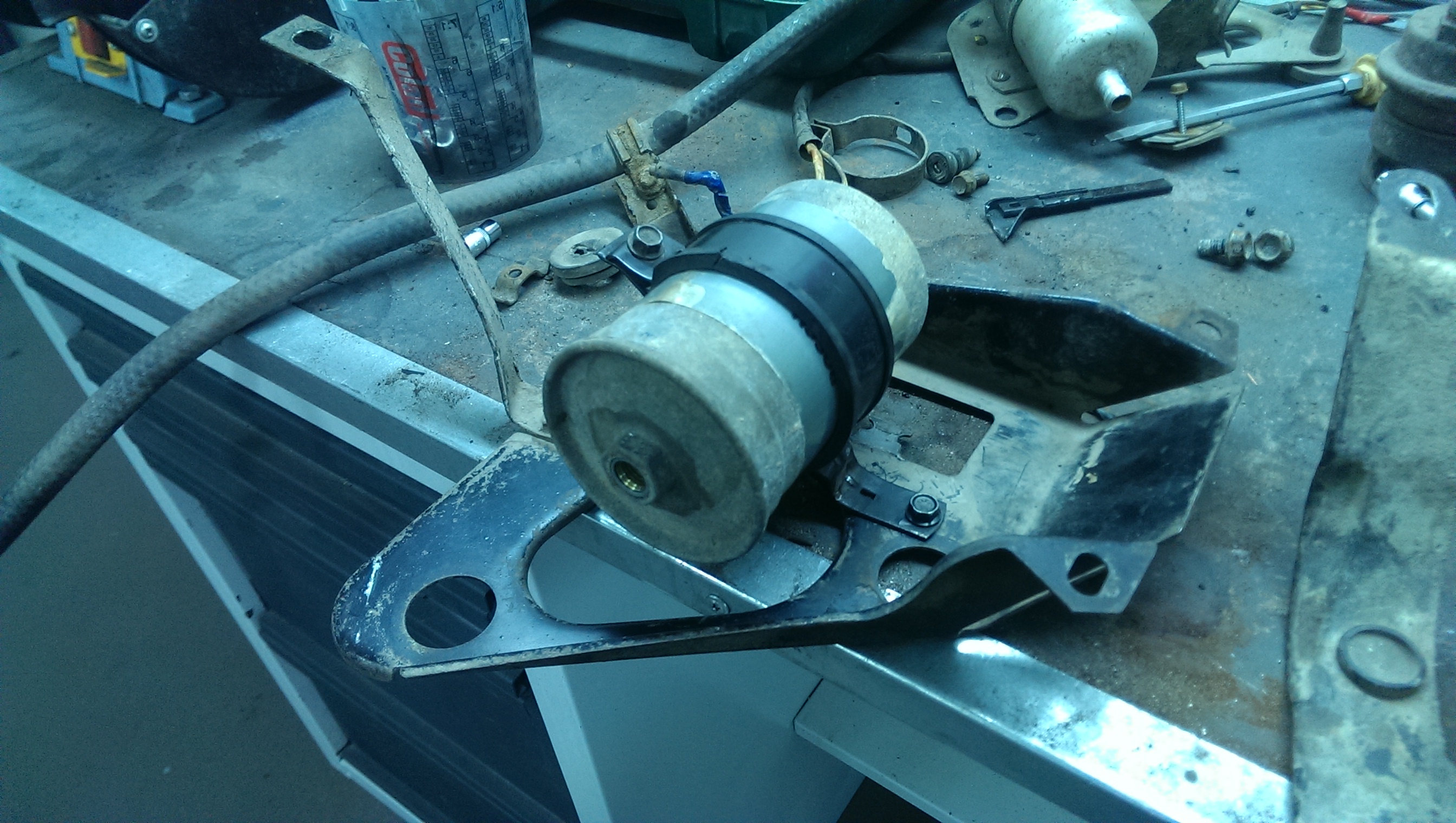

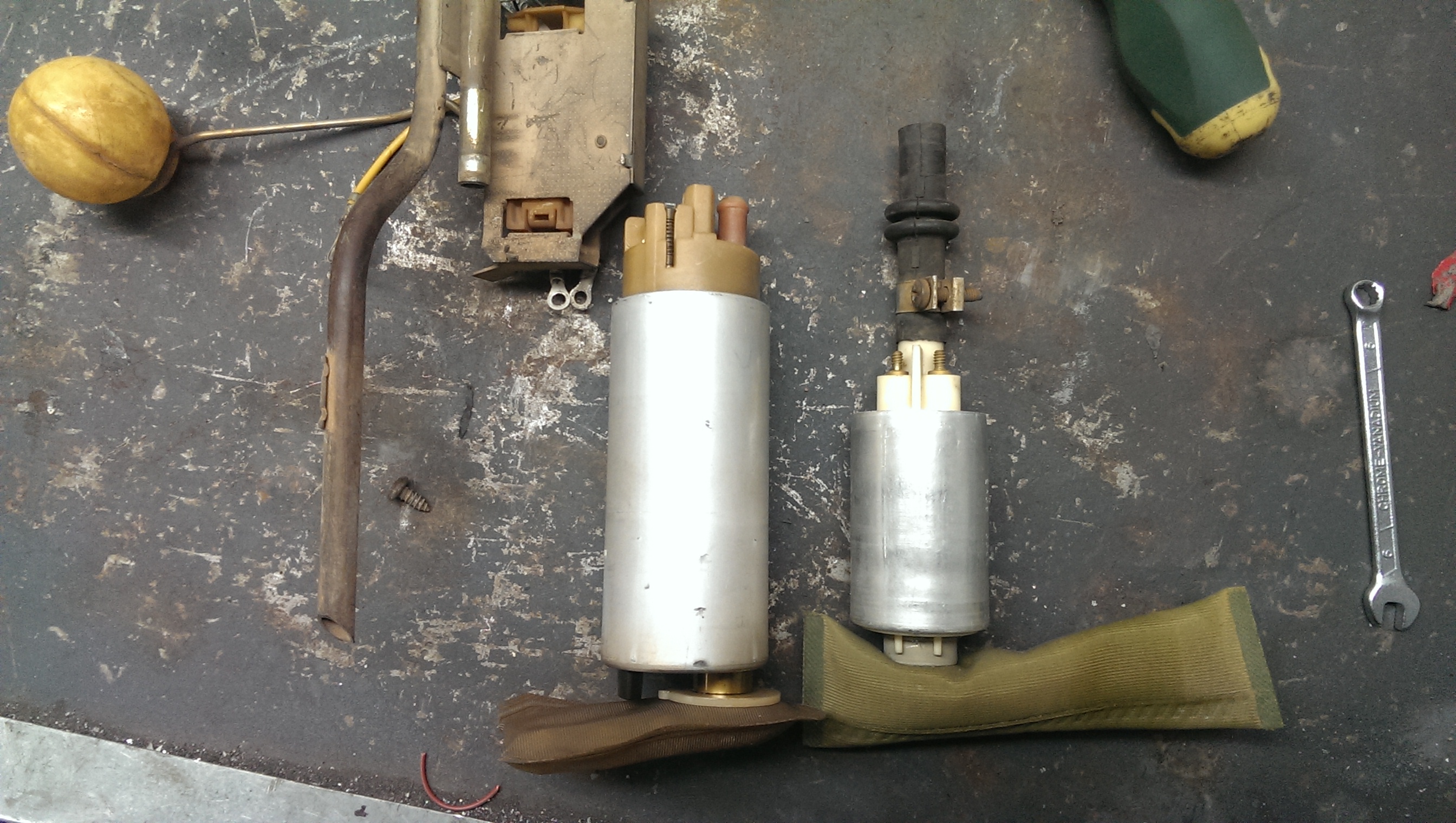

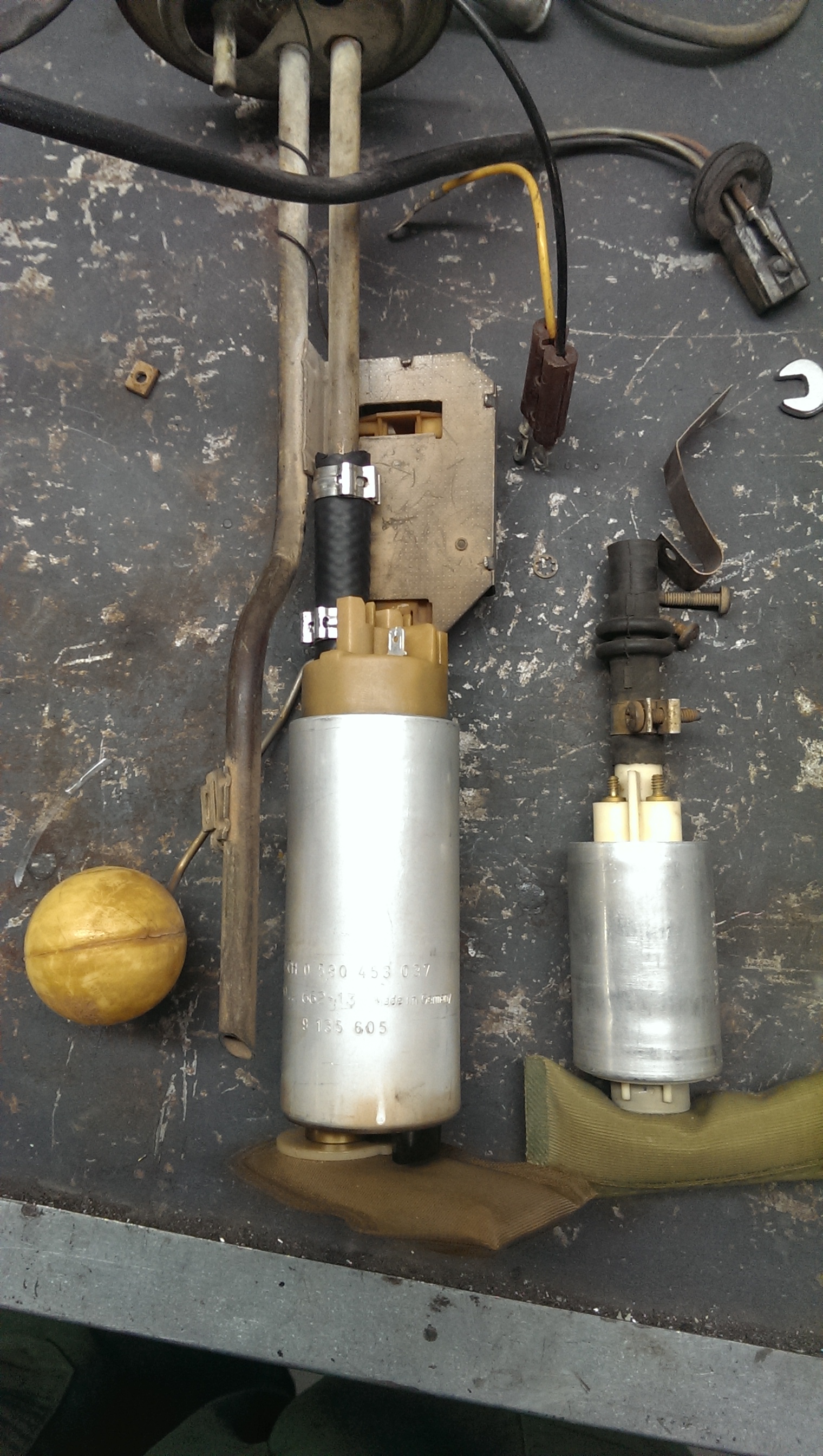

решено было использовать топливный насос от 940 вместо двух в 240, пришлось демонтировать тот что под днищем и в баке, и заколхозить от 940 в бак - благо переделок как оказалось минимум, но пришлось повозиться
с первого раза не вышло - получилось длиннее, обрезал трубку и все получилось

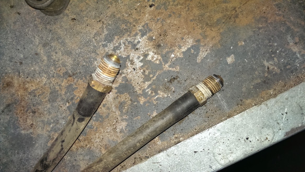

Еще решил перенести топливный фильтр из под капота - меня он чего то всегда раздражал, (справа тот который) под днище - на место родного бензонасоса, вроде получилось не плохо
пришлось повозится с подводом к фильтру т.к. в 940 выход из фильтра идет через боковой штуцер, а вход по прямой, а мне надо было оба боковых подвода, но было найдено решение снял подвод от 240 к фильтру - он там боковой и приколхозил, теперь у меня вход и выход с боковым подводом.
Так же проведена работа над топливо проводом, из двух систем 2хх-9хх собираю одну.
Получилось так что, не хватает около 70-80см топливопровода, от фильтра до секции входа в рампу, долго думал как соединить или добавить недостающий сегмент, разрезал пополам и вставил два штуцера
для перехода на медную трубку, развальцевал и добавил недостающий сегмент - фоток пока нет.
Кстати очень интересный в 940 топливопровод - он двух составной на фото видно что меньшая трубка идет из двух частей - пластиковая внутри - резиновая снаружи, и все штуцера посажены на горячую - с ними еще пришлось повозится

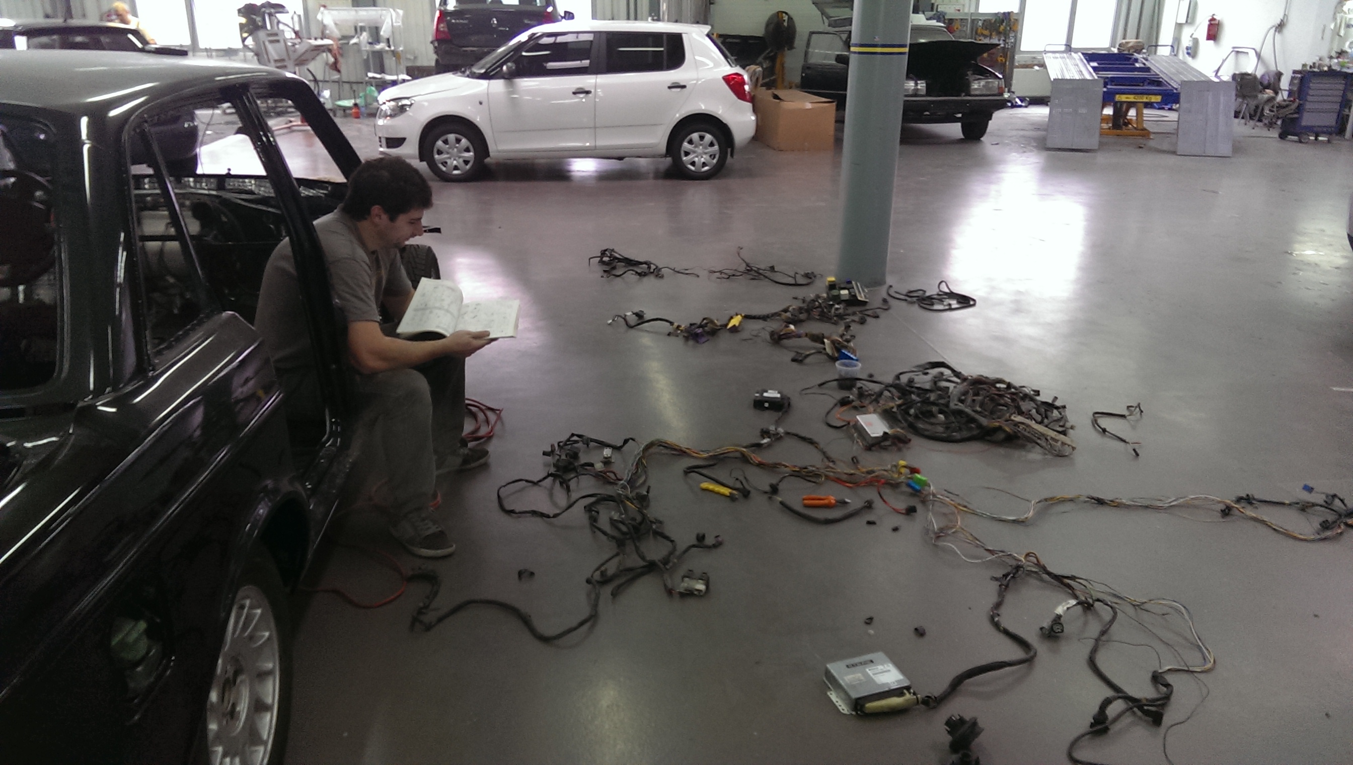

выражаю ОГРОМНЕЙШУЮ БЛАГОДАРНОСТЬ - Артему, он же ARTYHA, так же ОГРОМНЕЙШУЮ БЛАГОДАРНОСТЬ за дистанционную помощь - Олегу, он же Алежон
за все проделанное :frends: :frends:
пока будет только фото процесса - видео чуток попозже, :drag: попытаюсь склеить в одно целое

чувак! да я сам как бы очень рад! бесценный опыт, отличный результат! превзошел все ожидания!
1. помог товарищу-одноклубнику сдвинуть с мертвой точки грандиозный проект
2. тупо изучил вдоль и впоперек 9хх....7хх впрыск
3. изучил 7хх...9хх проводку
4. изучил 2хх проводку
5. самореализация
ну на самом деле я уже чуть было не сдался, и блок иммобилации меня почти победил, я уже начал собирать всю проводку в надежде что она 80% заведется с блоком впрыска без иммо, но блока не оказалось, и Саня подбил меня все же поколупаться еще раз с иммо. путем не хитрых манипуляций мы точно поняли, что проблема в нем, а далее уже как-то получилось его победить! чип был демонтирован из ключа и примотан намертво изолентой к кольцу!
на самом деле впрыск для этих моторов довольно примитивный, но вот огромная куча проводки от 9хх, в которой лишь 20% принадлежит работе впрыска и зажигания это просто жесть! такое ощущение порой складывалось, что кто-то специально провода запутывал между собой, чтоб их нельзя было красиво отделить от остальной проводки! после подключения Т6 на ы80 вместо атмосферы, эта система и принципы укладки проводки мне показались тупо АДОМ!
ну в общем.....все сделали....перепотрошили проводки...переложили, уложили, утянули в жгуты...расключили....едрить колотить! :moil: :cars:
И ВОТ! я уже успел выпить 100 грамм вискарика за успешную работу, и чтоб хорошо служила! :drinks:
Саше спасибо за доверие и возможность набраться опытом, а так же за гостеприимство и отличные условия для работы! :frends:
