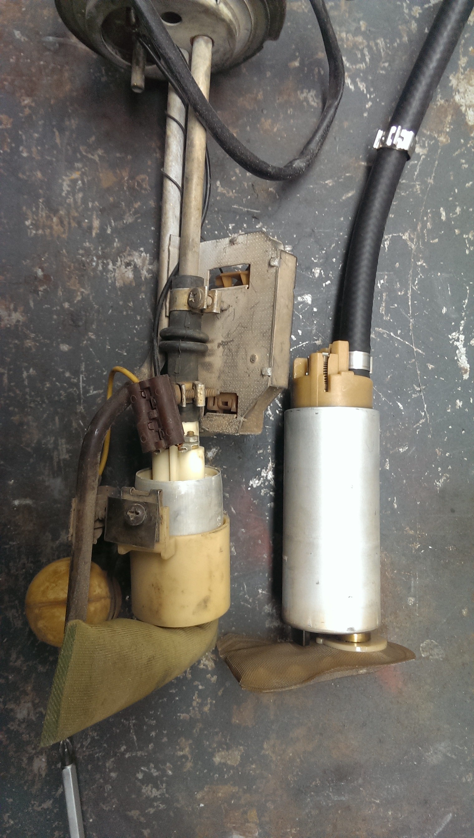

Топливной система
решено было использовать топливный насос от 940 вместо двух в 240, пришлось демонтировать тот что под днищем и в баке, и заколхозить от 940 в бак - благо переделок как оказалось минимум, но пришлось повозиться
с первого раза не вышло - получилось длиннее, обрезал трубку и все получилось

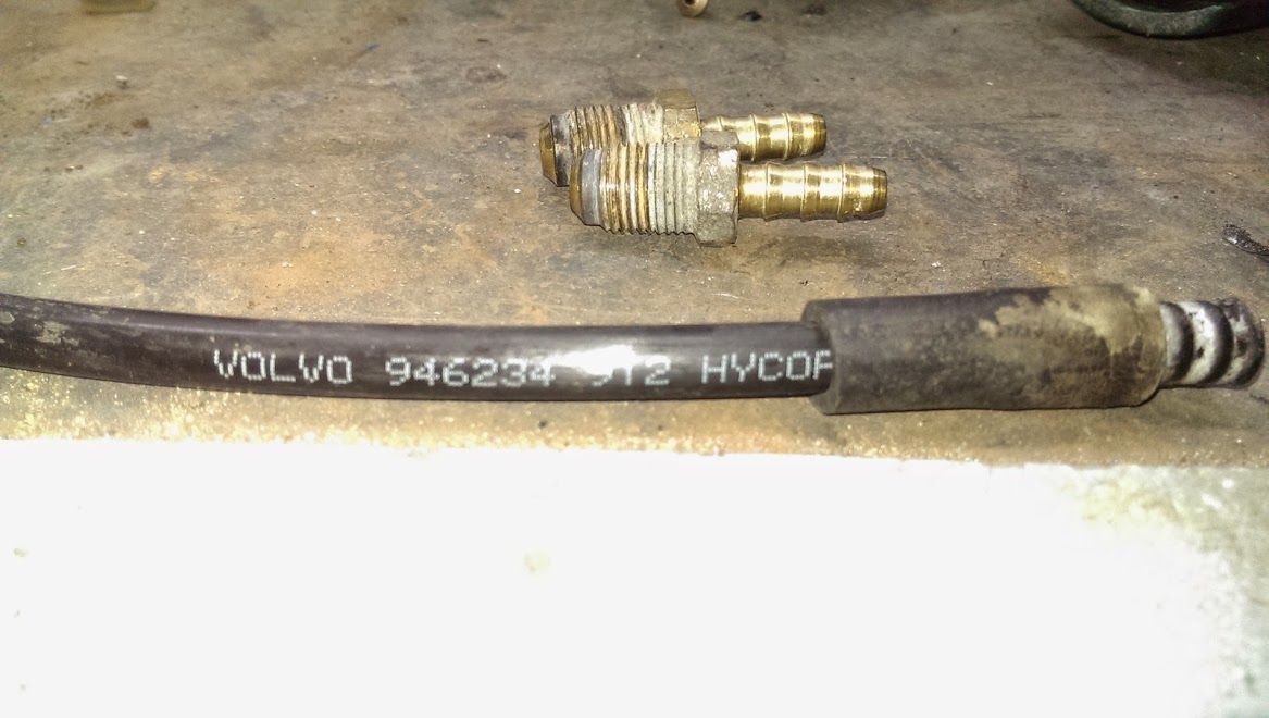

Так же проведена работа над топливо проводом, из двух систем 2хх-9хх собираю одну.
Получилось так что, не хватает около 70-80см топливопровода, от фильтра до секции входа в рампу, долго думал как соединить или добавить недостающий сегмент, разрезал пополам и вставил два штуцера
для перехода на медную трубку, развальцевал и добавил недостающий сегмент - фоток пока нет.
Кстати очень интересный в 940 топливопровод - он двух составной на фото видно что меньшая трубка идет из двух частей - пластиковая внутри - резиновая снаружи, и все штуцера посажены на горячую - с ними еще пришлось повозится

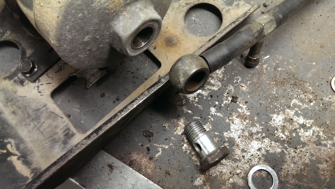

Собрана тормозная система со сцеплением т.к. теперь у меня гидравлическое сцепление пришлось переделать педаль (было тросиковое), фото педалей после покраски
и поменял ГТЦ - поставил от 940, правда ставил перед самим прокачиванием - зачем поставил спросите
поставил потому что в ГТЦ от 940 подвод тормозных шлангов снизу, а в 240 сбоку - справа, и очень близка к воздушному патрубку перед дроссельной заслонкой и при вибрациях вполне возможно что со временем патрубок протрется, я так думаю :buba:

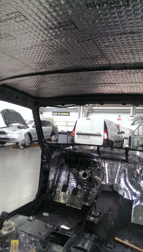

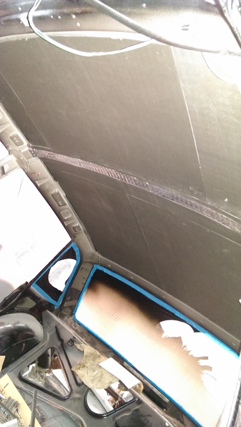

Потихоньку обезшумливаю салон - заклеил виброй переднюю панель, и проклеил потолок
так что б появился эффект - не сильно - но на потолке стал глухой стук, я вообще понял что на наших авто из-за толстого металла в отличие от современных машинах вибра не особо дает эффекта, но посмотрим что получится

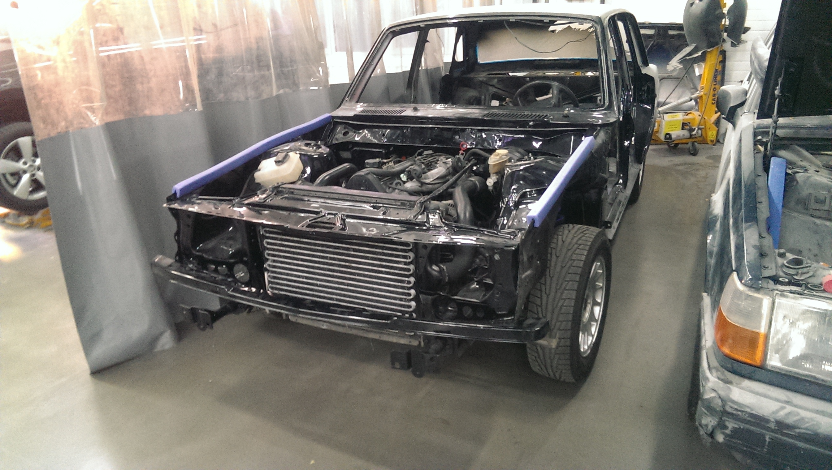

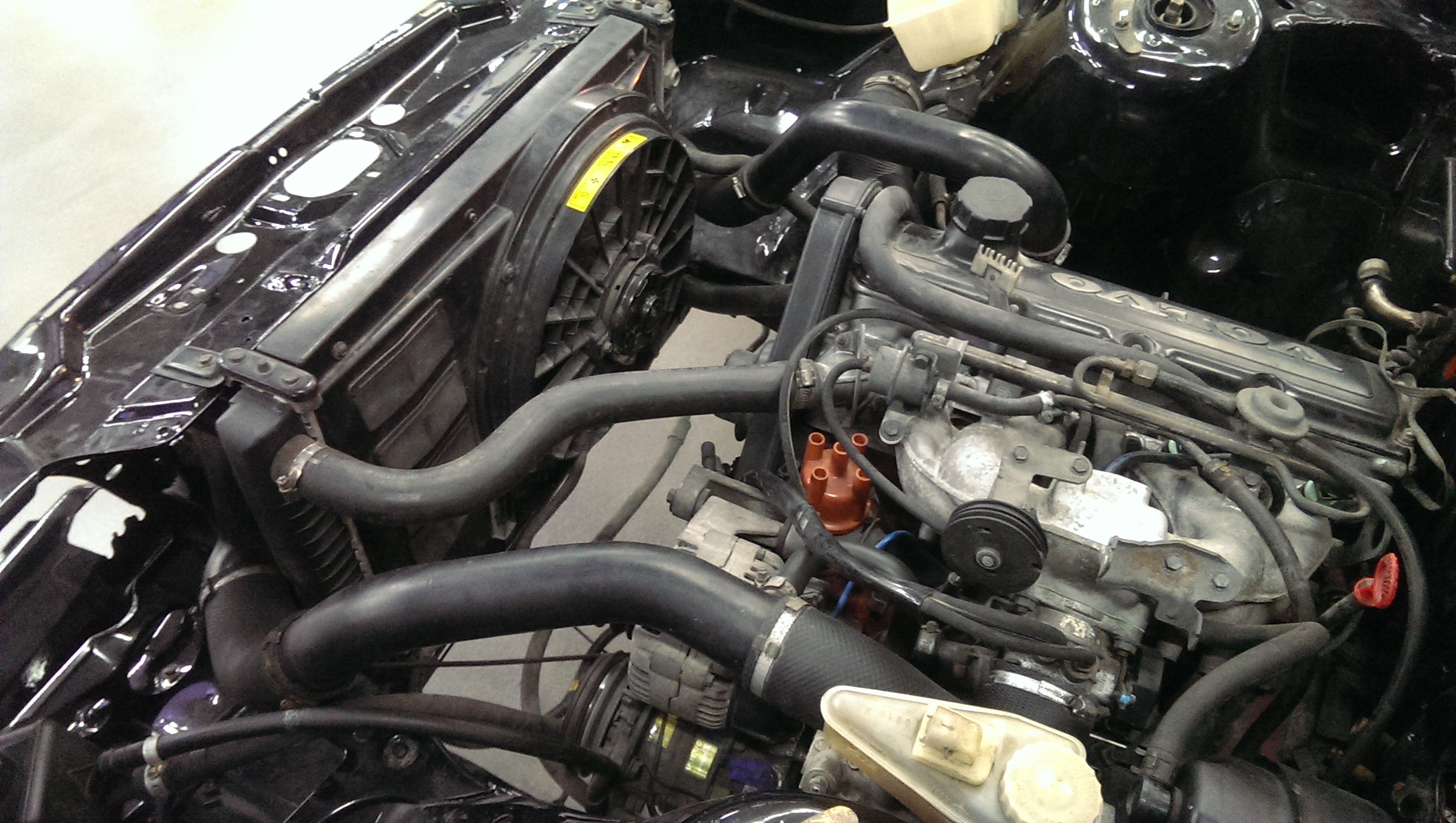

И еще накинул и предварительно закрепил радиатор - интеркулер - радиатор кондиционера, что б посмотреть трет ли что то и где то - вроде все получилось
в ближайшее время буду делать крепление расширительного бачка и бачка ГУРа

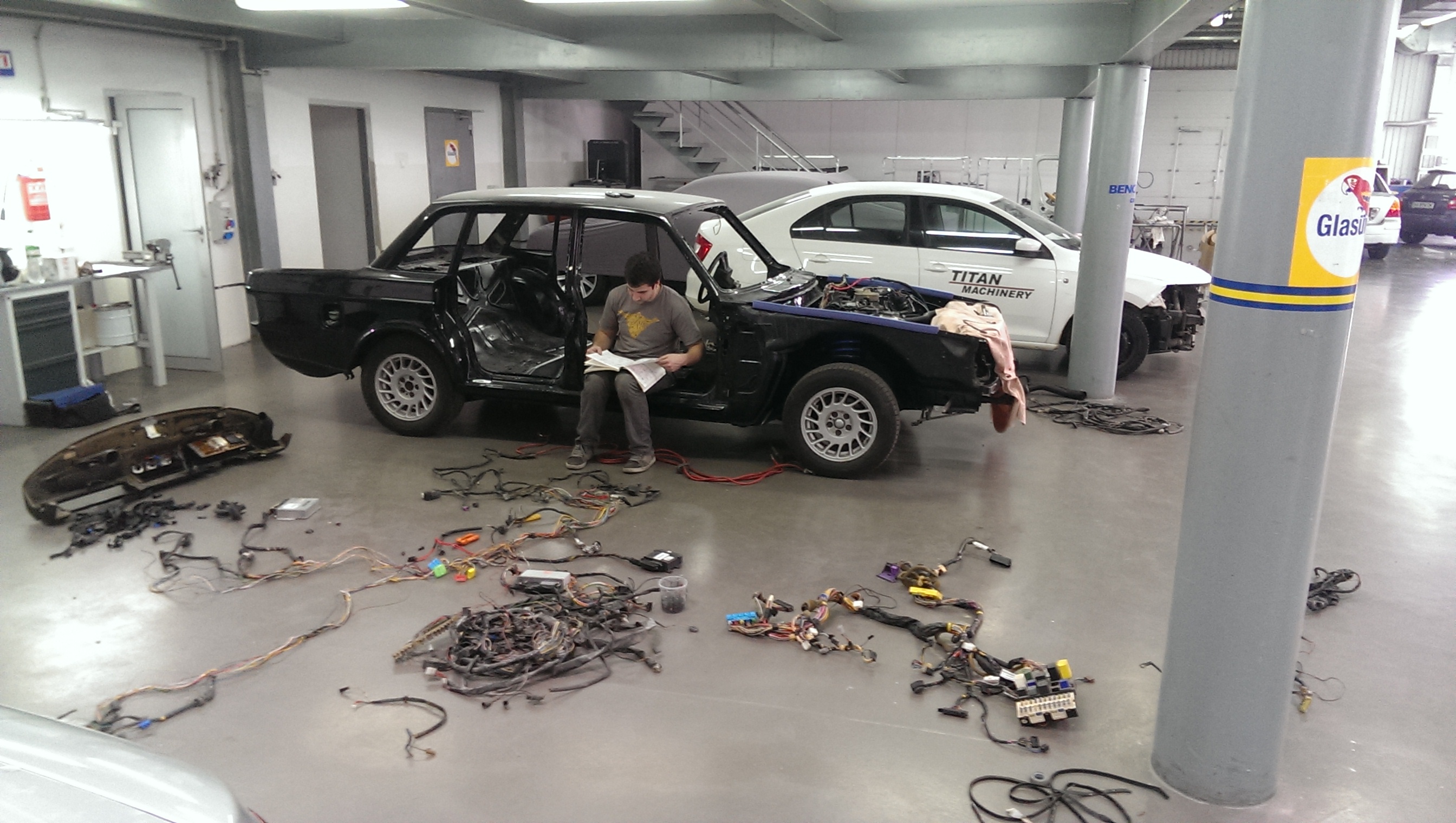

сейчас предстоит самая рутинная работа как по мне - электрика
хочу из двух проводок одну собрать - да еще и на родных мозгах
надеюсь электрик не подведет

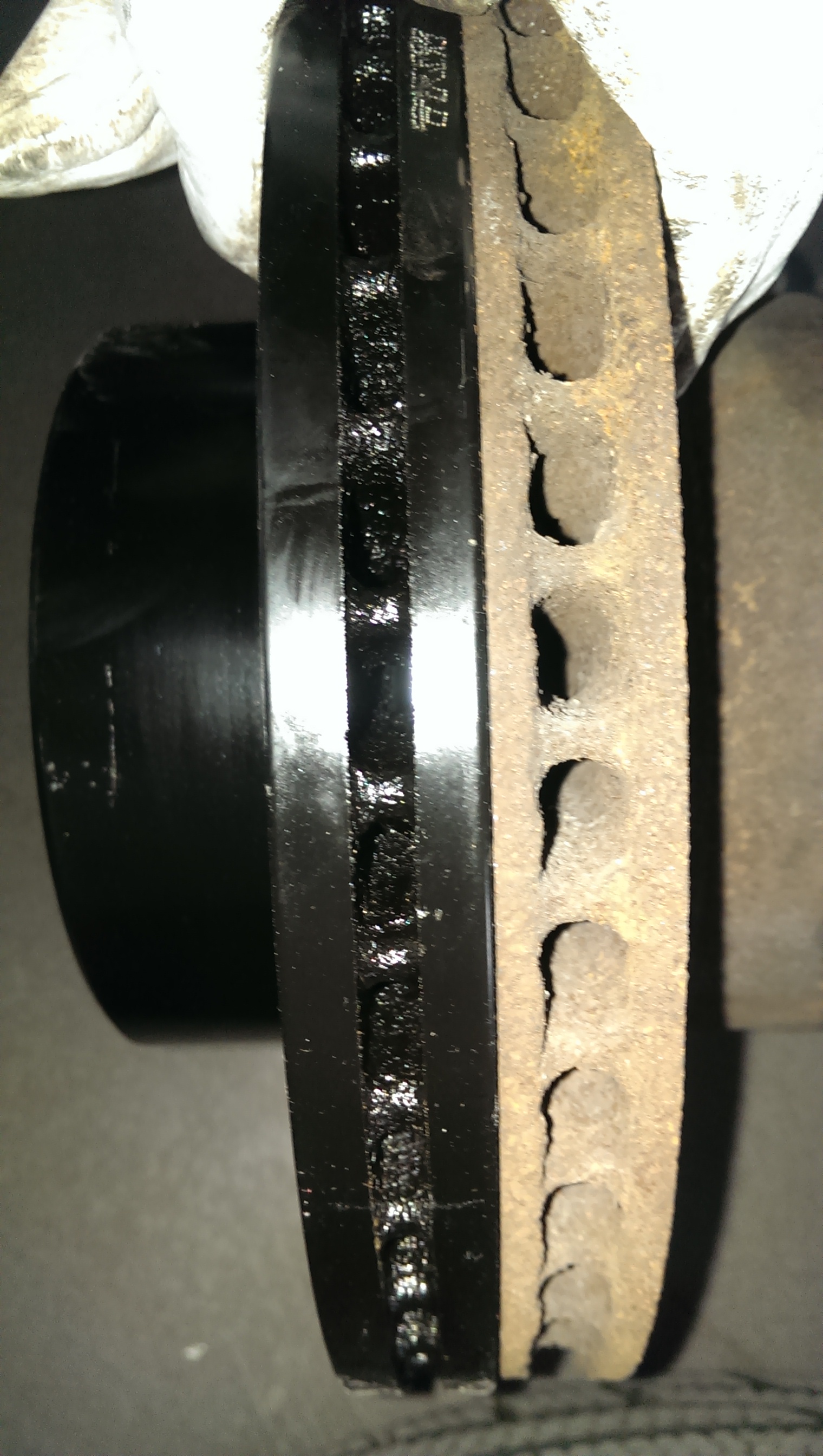

как было написано выше - приобрел новые передние тормозные диски ТРВ, давно хотел так как родные меня смущали своим видом - особенно в вент. каналах, да и толщина их за пределами допусков 18,6мм, а минимум 20,2мм - новые 22мм, как никак а 500+ тык, дали о себе знать
задние поставил с донора, у них выработки практически нет - толщина как у новых (подходят от 9хх на 2ее)

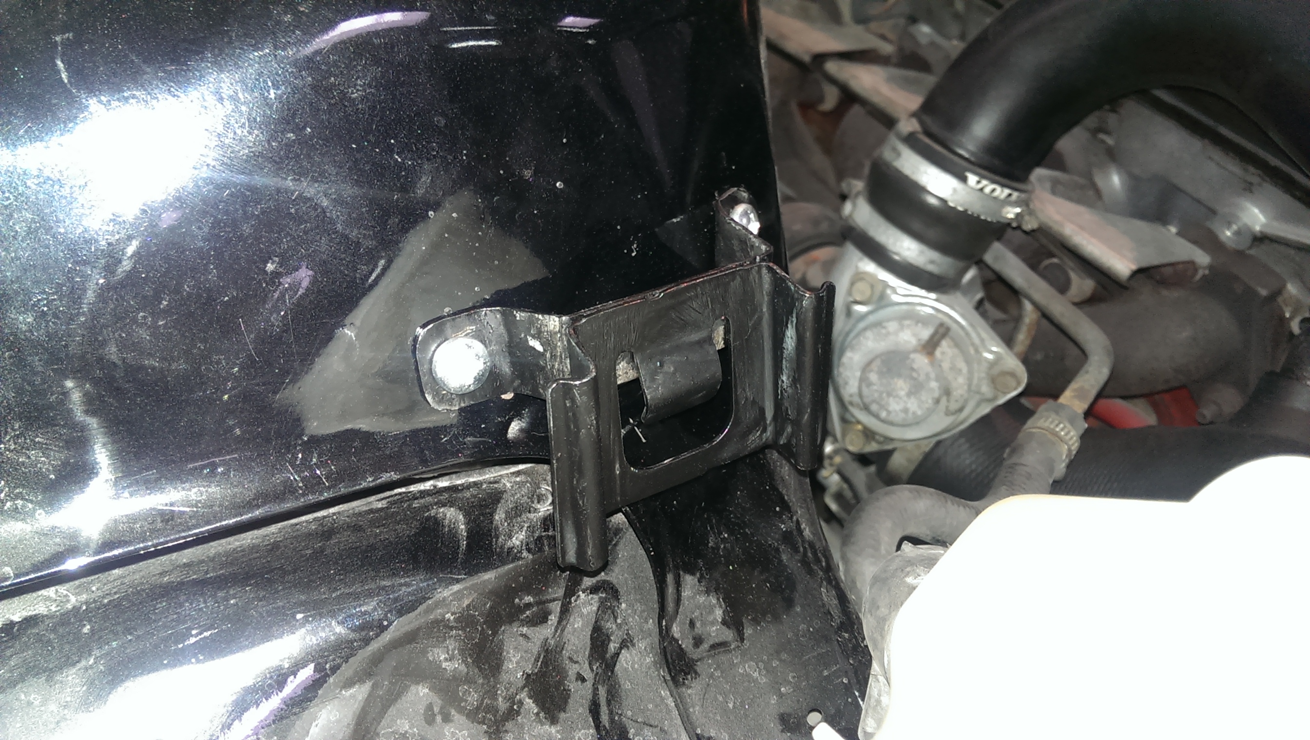

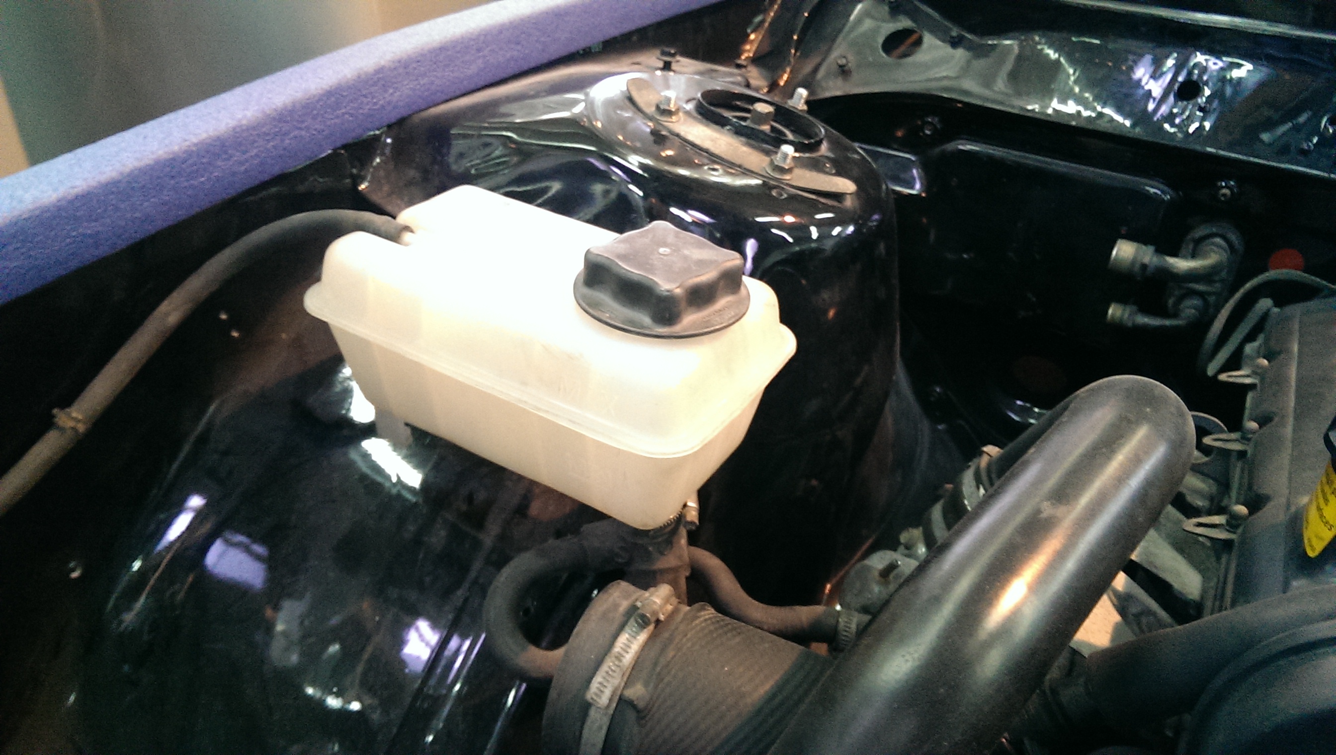

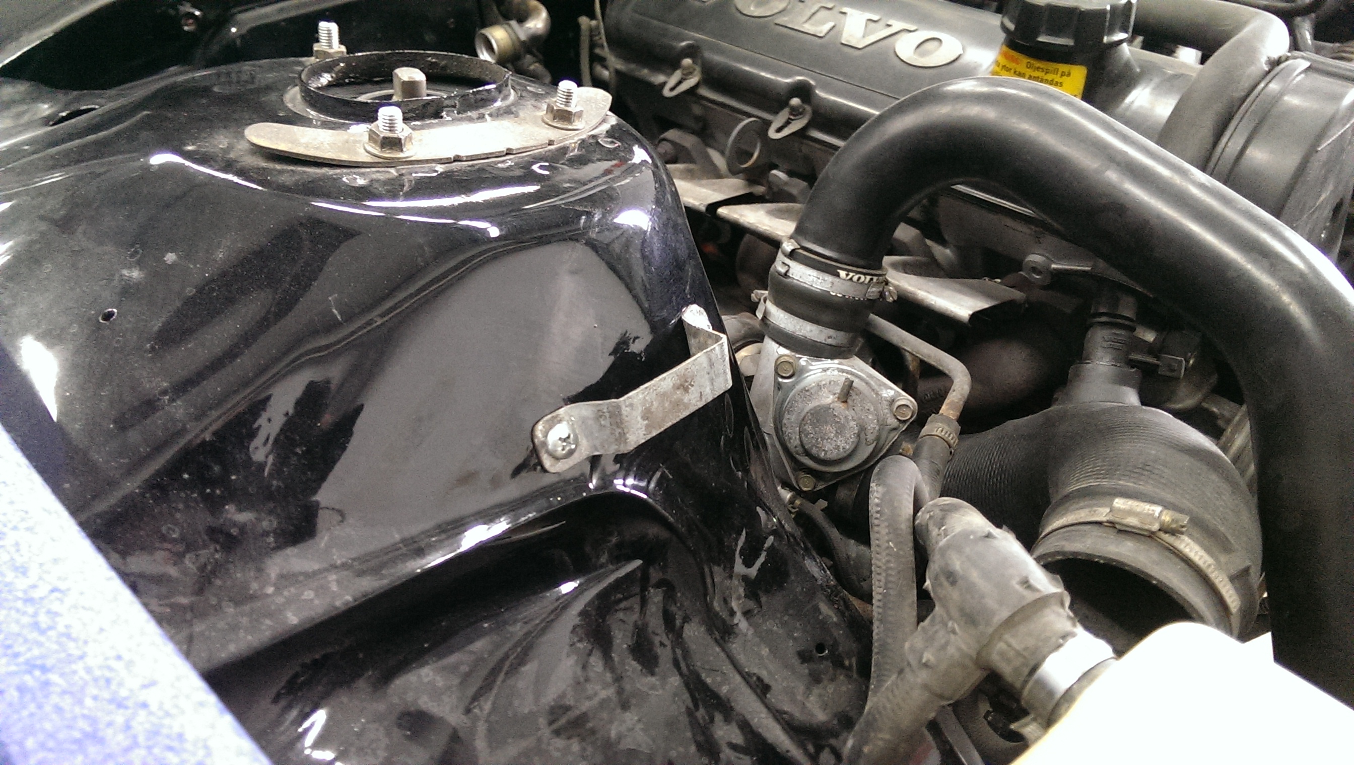

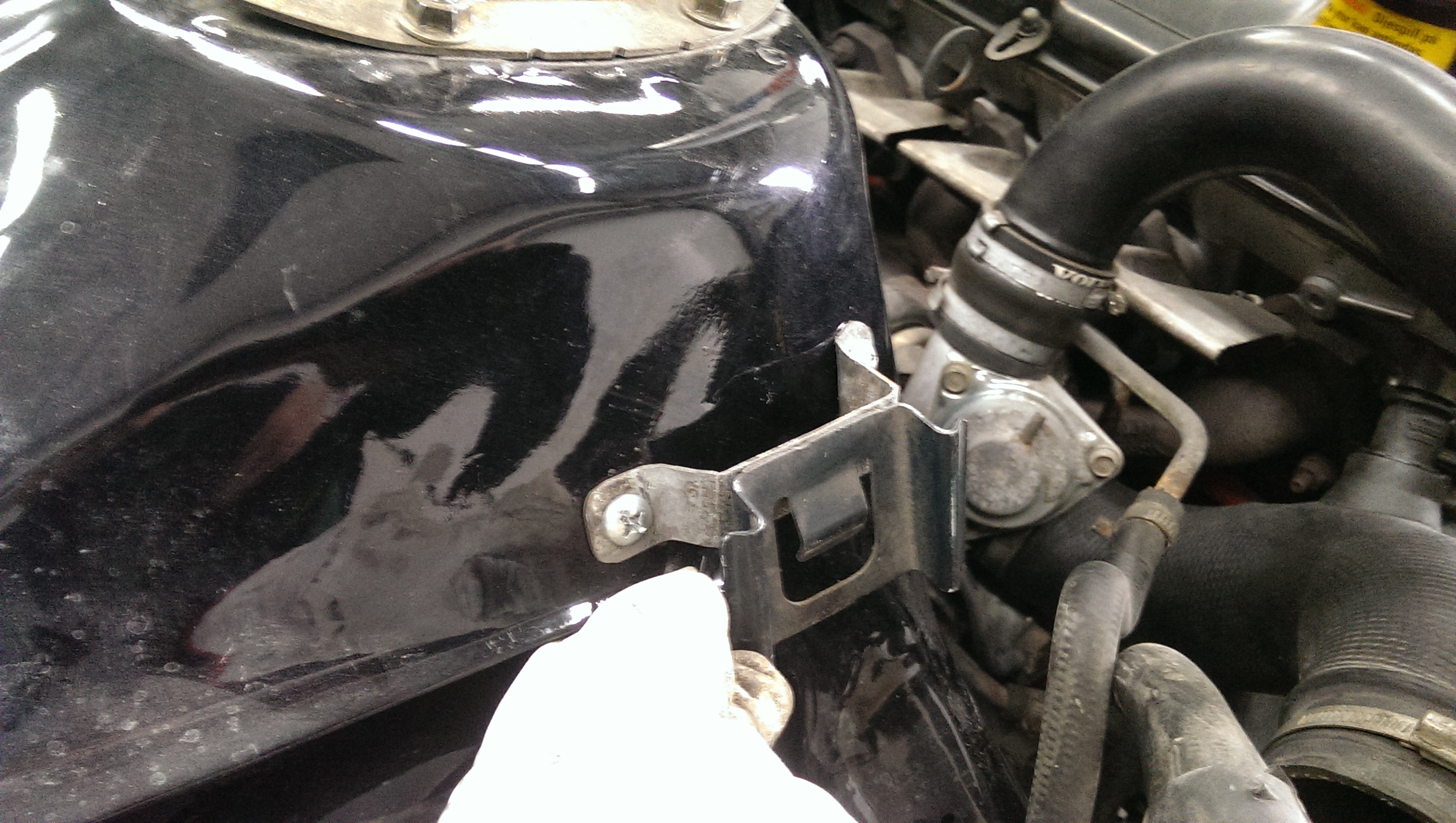

и еще смастерил крепление бачка ОЖ, т.к. тоже снял с донора, а родной не подходил
получилось как по мне очень не плохо. ;)
правда казус с ним вышел, вернее не с ним, в общем - решил я его покрасить - купил заранее баллончик краски в строительном супермаркете, лежал, все хорошо было
начал его взбалтывать, и шарик который в нем бьет по дну и шов разошелся и давай поливать все вокруг, пол местами за срал, но благо успел до бежать до места где у нас идет подготовка автомобилей, там решетка и весь баллон туда слил
потом на карачках и с растворителем ползал - отмывал краску

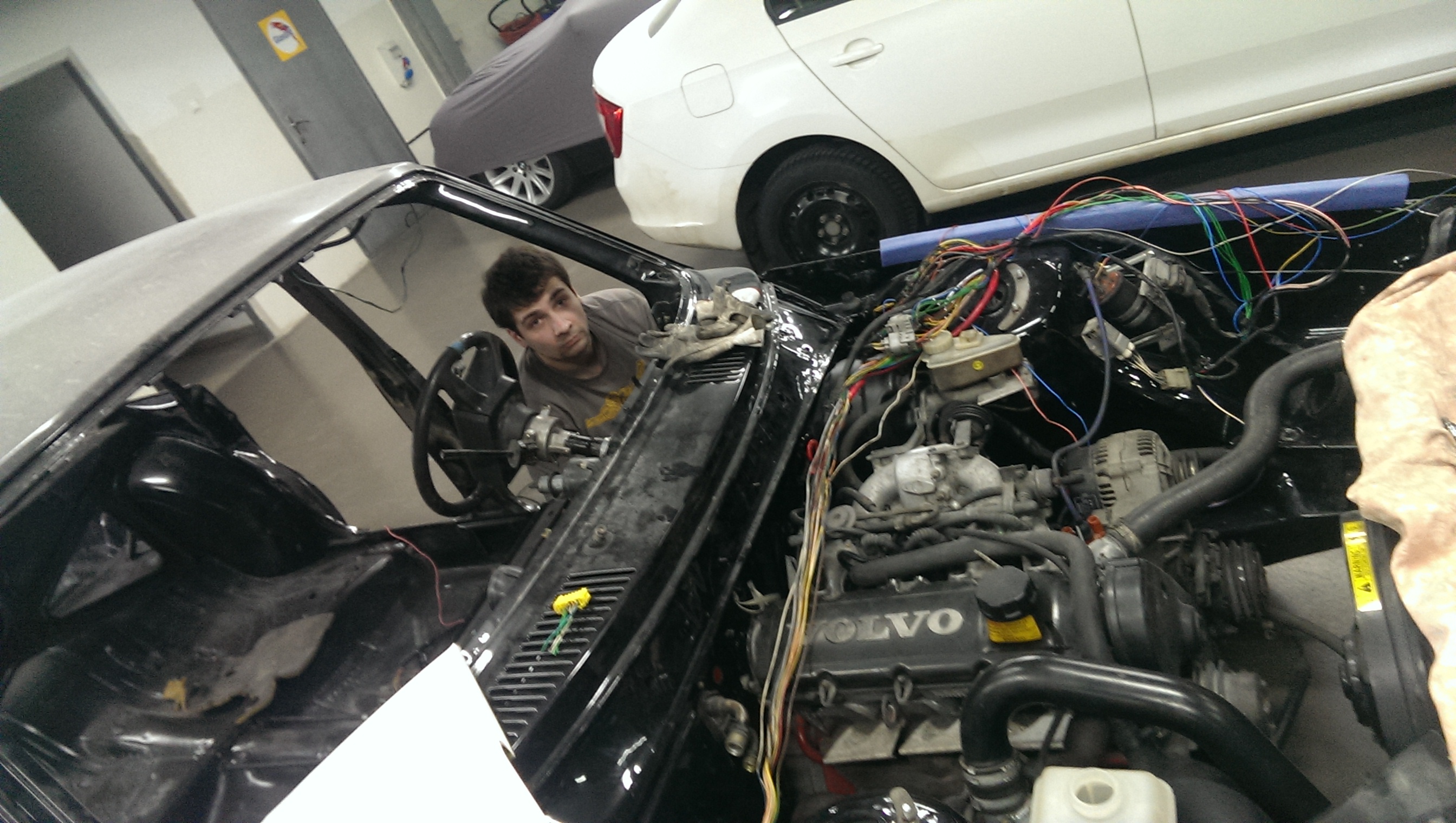

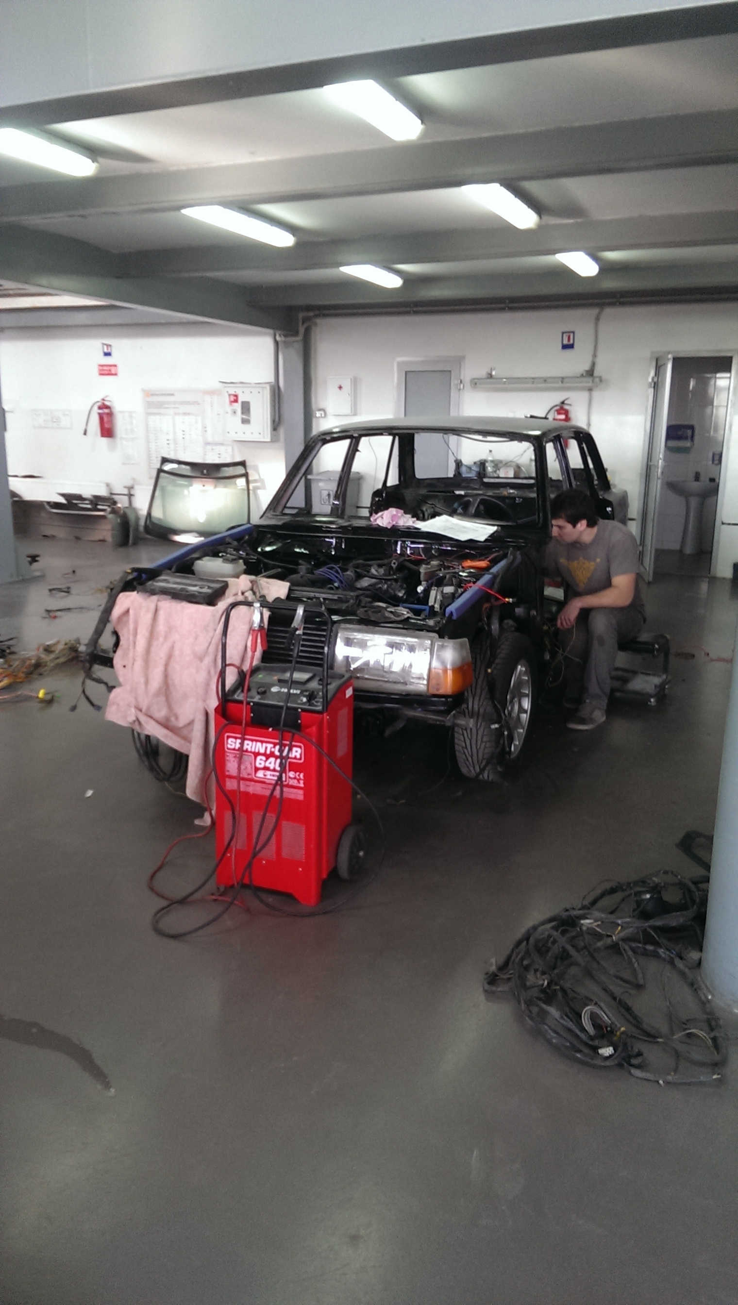

Сообщение IIIYPAH » Пт фев 13, 2015 11:06 pm
ну что ребята
есть новости - хорошие
он живой - живоооййййй :idea:
был запущен двигатель :viking:
выражаю ОГРОМНЕЙШУЮ БЛАГОДАРНОСТЬ - Артему, он же ARTYHA, так же ОГРОМНЕЙШУЮ БЛАГОДАРНОСТЬ за дистанционную помощь - Олегу, он же Алежон
за все проделанное :frends: :frends:
пока будет только фото процесса - видео чуток попозже, :drag: попытаюсь склеить в одно целое
IIIYPAH
Сообщения: 297
Автомобиль: Volvo 240GL
Сообщение ivan@m » Пт фев 13, 2015 11:36 pm
ГАмнюк(Артем) таки завел ее говорят... :D
а ваще Артюхан даже непонимает что он реально учавствовал в запуске первой в Украине турбо двойки.. в таком масштабе.....
Сообщение ivan@m » Пт фев 13, 2015 11:45 pm
потом когда Саша будет выкладывать видео со своей двойкой едущей боком итд Артем будет сидя в кругу слушателей говорить что "я на ней делал проводку... итд" с гордостью ;) ;) :idea: :idea:
ну и на самом деле там 2 героя ...

Сообщение ARTYHA » Сб фев 14, 2015 1:53 am
ivan@m писал(а):ГАмнюк(Артем) таки завел ее говорят... :D
чувак! да я сам как бы очень рад! бесценный опыт, отличный результат! превзошел все ожидания!
1. помог товарищу-одноклубнику сдвинуть с мертвой точки грандиозный проект
2. тупо изучил вдоль и впоперек 9хх....7хх впрыск
3. изучил 7хх...9хх проводку
4. изучил 2хх проводку
5. самореализация
ну на самом деле я уже чуть было не сдался, и блок иммобилации меня почти победил, я уже начал собирать всю проводку в надежде что она 80% заведется с блоком впрыска без иммо, но блока не оказалось, и Саня подбил меня все же поколупаться еще раз с иммо. путем не хитрых манипуляций мы точно поняли, что проблема в нем, а далее уже как-то получилось его победить! чип был демонтирован из ключа и примотан намертво изолентой к кольцу!
на самом деле впрыск для этих моторов довольно примитивный, но вот огромная куча проводки от 9хх, в которой лишь 20% принадлежит работе впрыска и зажигания это просто жесть! такое ощущение порой складывалось, что кто-то специально провода запутывал между собой, чтоб их нельзя было красиво отделить от остальной проводки! после подключения Т6 на ы80 вместо атмосферы, эта система и принципы укладки проводки мне показались тупо АДОМ!
ну в общем.....все сделали....перепотрошили проводки...переложили, уложили, утянули в жгуты...расключили....едрить колотить! :moil: :cars:
И ВОТ! я уже успел выпить 100 грамм вискарика за успешную работу, и чтоб хорошо служила! :drinks:
Саше спасибо за доверие и возможность набраться опытом, а так же за гостеприимство и отличные условия для работы! :frends:
