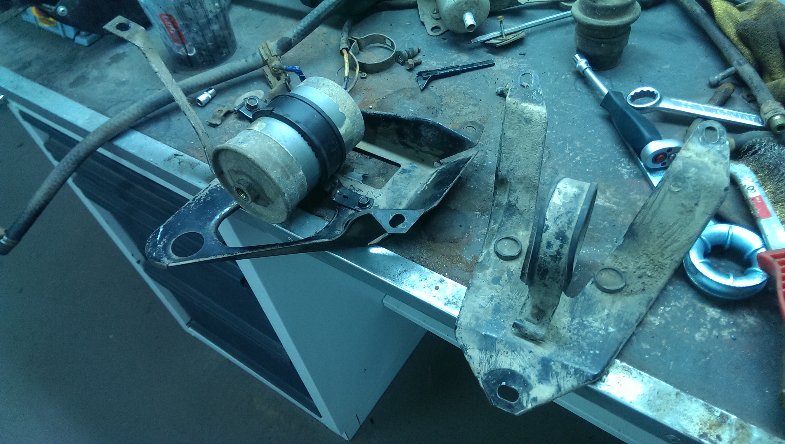

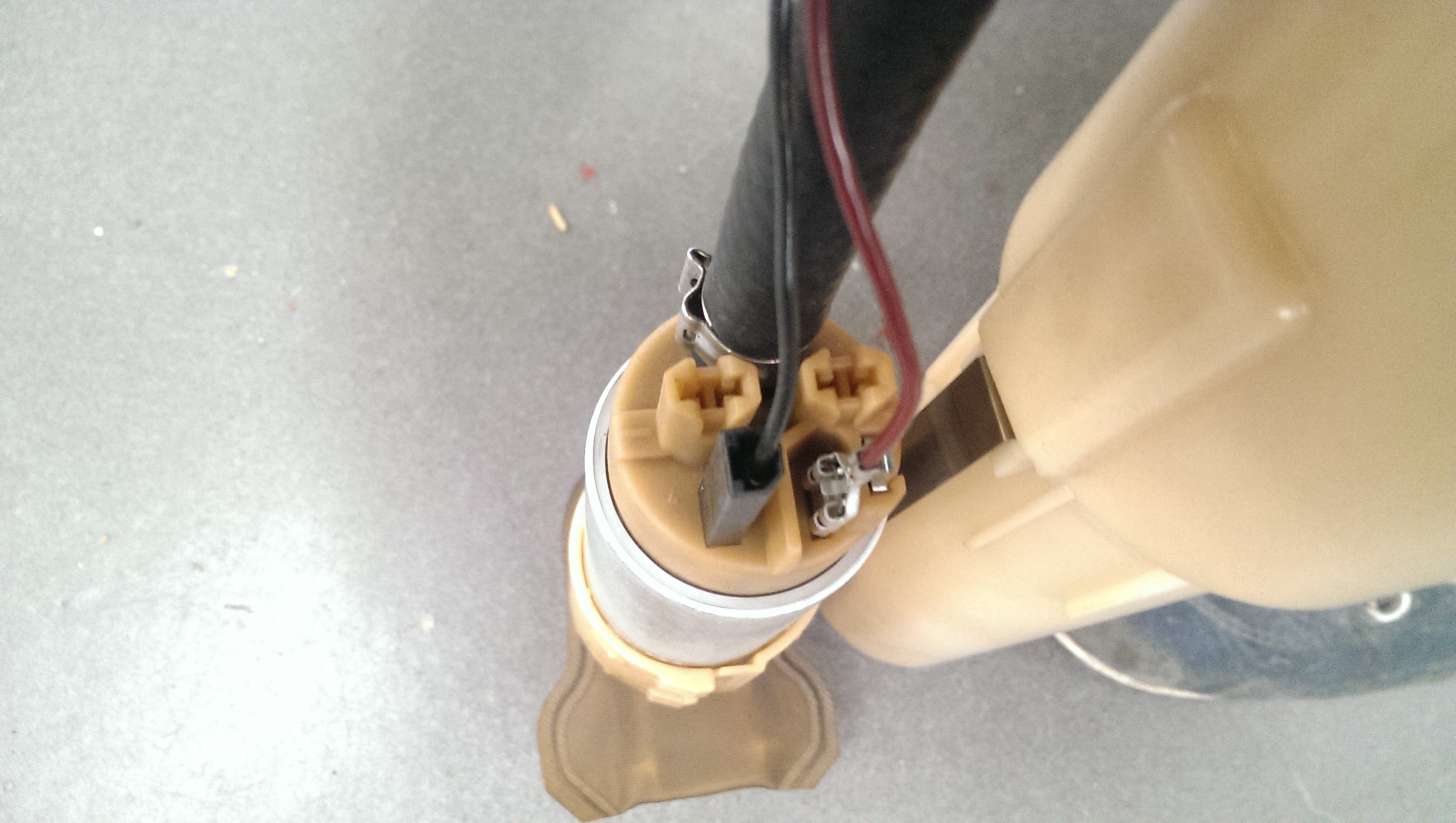

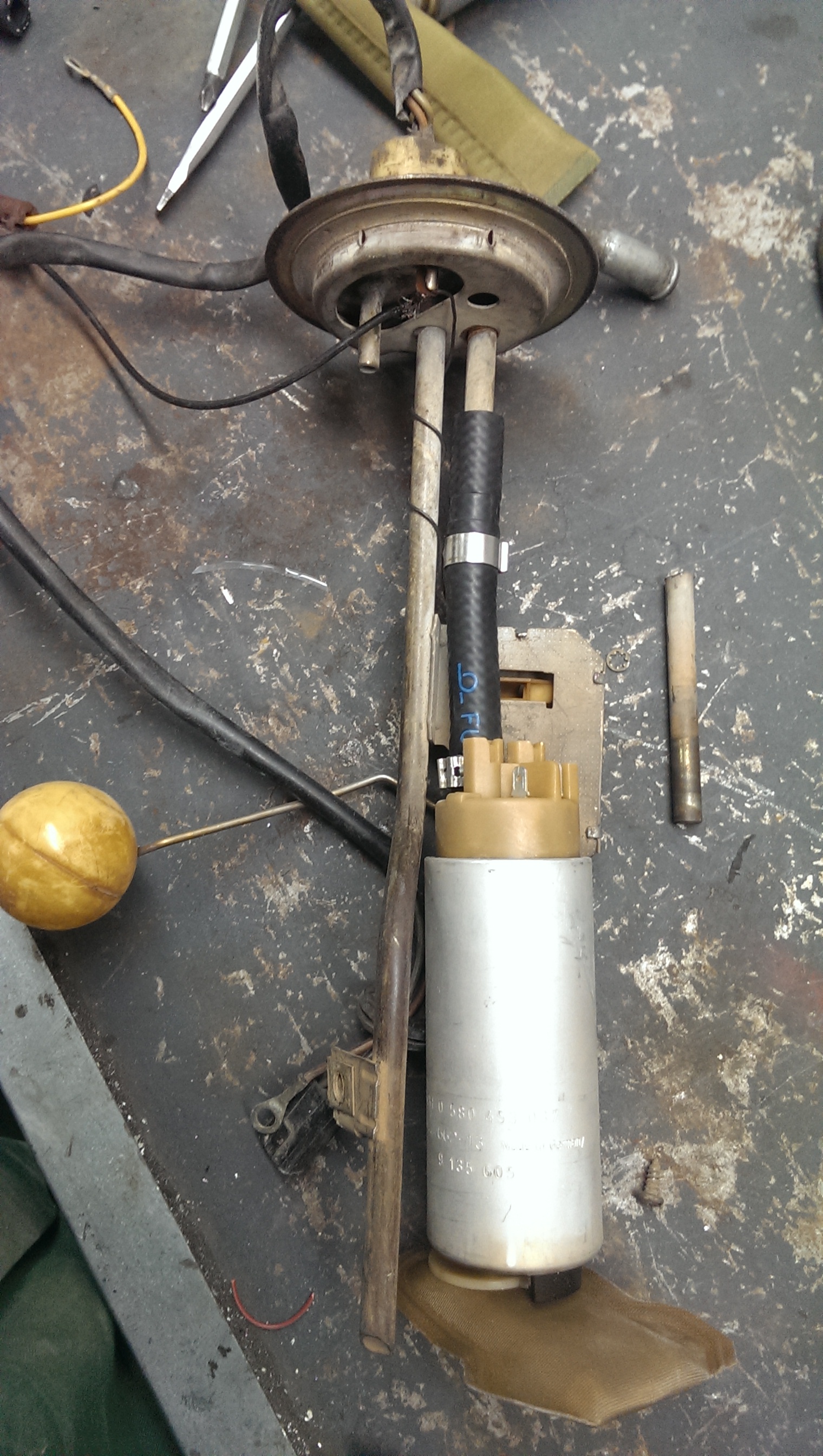

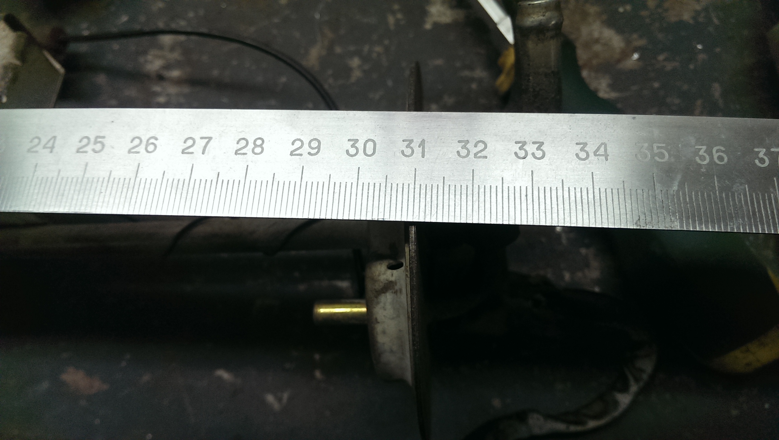

Топливной система
решено было использовать топливный насос от 940 вместо двух в 240, пришлось демонтировать тот что под днищем и в баке, и заколхозить от 940 в бак - благо переделок как оказалось минимум, но пришлось повозиться
с первого раза не вышло - получилось длиннее, обрезал трубку и все получилось

Еще решил перенести топливный фильтр из под капота - меня он чего то всегда раздражал, (справа тот который) под днище - на место родного бензонасоса, вроде получилось не плохо
пришлось повозится с подводом к фильтру т.к. в 940 выход из фильтра идет через боковой штуцер, а вход по прямой, а мне надо было оба боковых подвода, но было найдено решение снял подвод от 240 к фильтру - он там боковой и приколхозил, теперь у меня вход и выход с боковым подводом.
Так же проведена работа над топливо проводом, из двух систем 2хх-9хх собираю одну.
Получилось так что, не хватает около 70-80см топливопровода, от фильтра до секции входа в рампу, долго думал как соединить или добавить недостающий сегмент, разрезал пополам и вставил два штуцера
для перехода на медную трубку, развальцевал и добавил недостающий сегмент - фоток пока нет.

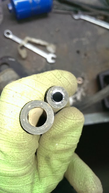

Кстати очень интересный в 940 топливопровод - он двух составной на фото видно что меньшая трубка идет из двух частей - пластиковая внутри - резиновая снаружи, и все штуцера посажены на горячую - с ними еще пришлось повозится

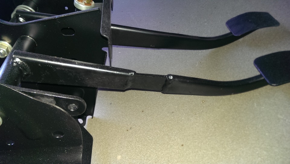

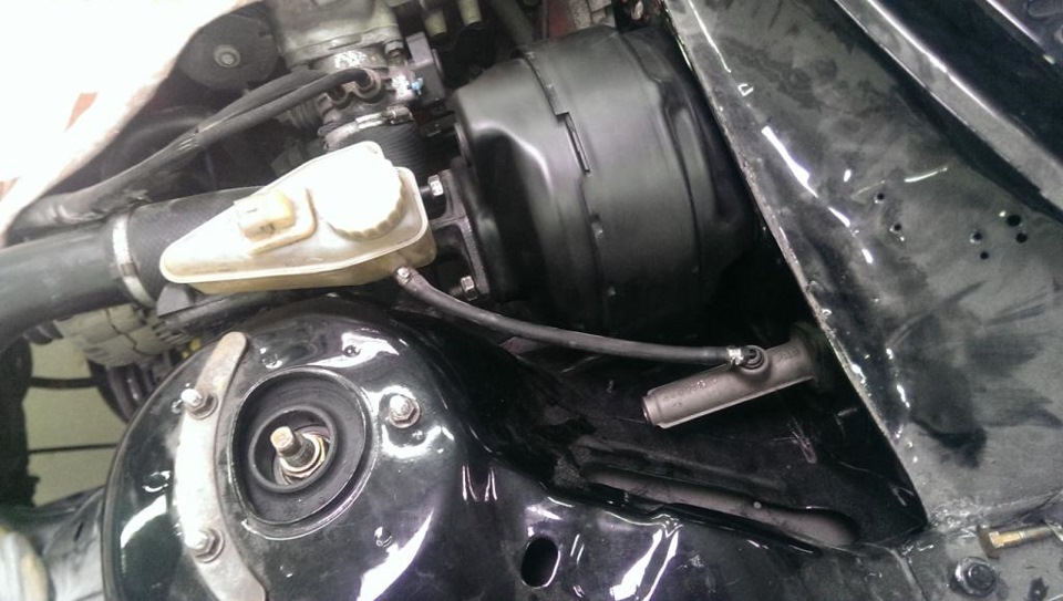

Собрана тормозная система со сцеплением т.к. теперь у меня гидравлическое сцепление пришлось переделать педаль (было тросиковое), фото педалей после покраски
и поменял ГТЦ - поставил от 940, правда ставил перед самим прокачиванием - зачем поставил спросите
поставил потому что в ГТЦ от 940 подвод тормозных шлангов снизу, а в 240 сбоку - справа, и очень близка к воздушному патрубку перед дроссельной заслонкой и при вибрациях вполне возможно что со временем патрубок протрется, я так думаю :buba:

IIIYPAH писал(а):Собрана тормозная система со сцеплением т.к. теперь у меня гидравлическое сцепление пришлось переделать педаль (было тросиковое), фото педалей после покраски
А гидравлику брал с 900сотой?
Настоящий кастом получается :)
troll999
Сообщения: 879
Автомобиль: Volvo 244D24TIC
Сообщение IIIYPAH » Пн дек 15, 2014 2:32 pm
главный гидравлики сцепления?
ДА от 940, там вообще ерунда по переделке - открутил заглушку в передней панели - на пластине с 2-я болтами, и вместо нее вставил привод,
педаль отлично работает уже проверил - я б сказал даже мягко как то - может с не привычки
может потом надену пружину на педаль - в тросиковом варианте она была - сейчас снята
Кстати и бачок тормозной от 940,
хотя в 240 есть отвод в сторону но он запаян.
