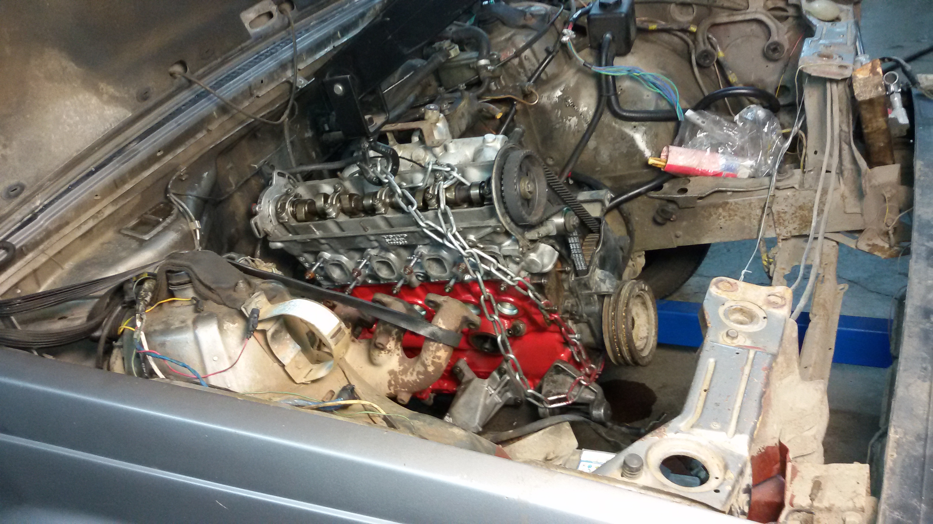

Возник вопрос,после сбора головы и установки в одно целое в ДВС обнаружил что не лезет даже самый малый щуп 0.05 мм .
Ну притерли клапана,ну новая посадка,такое может быть? И да шайбы половина 3.9 мм половина 4.0 мм.
Даже если взять самую малую шайбу 3.5 мм так можно и не попасть в зазор. ХЗ. ..
Может ли шумогаситель не пускать плотно прилегать чашку клапана к клапану,а то когда я их ставил клапан немного прятался ? ? ?
Как-то голову разбирать по новому неохота :(

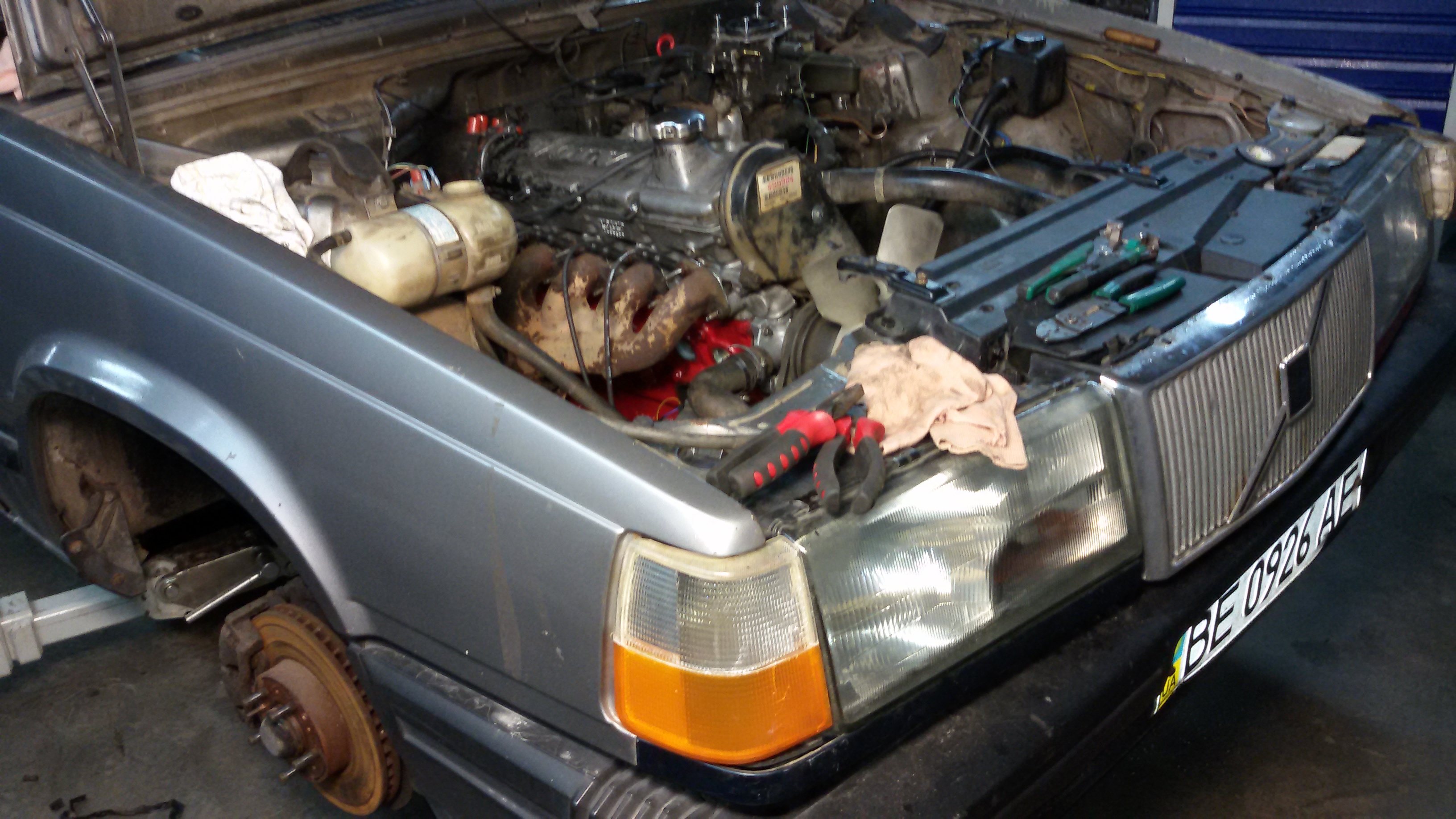

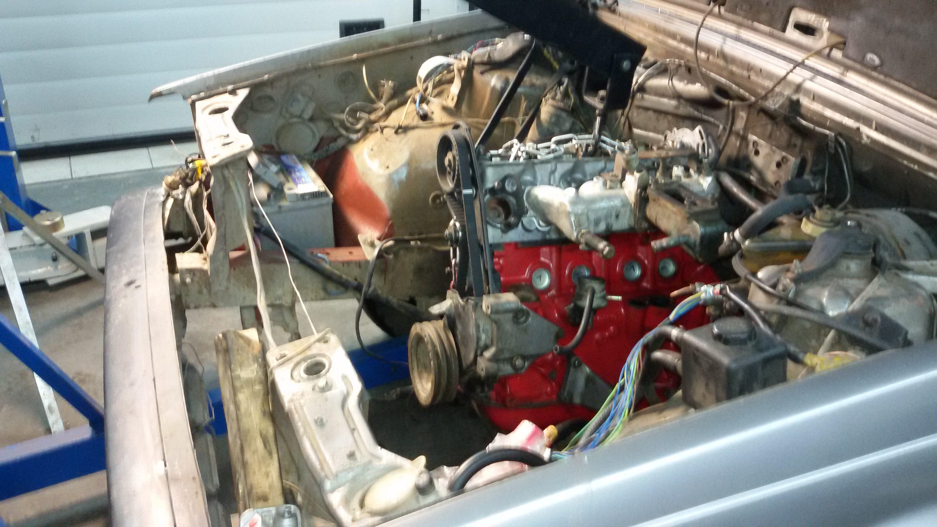

результат на лицо . По объему рабрты выполнено на 95% запланированого:
-шайбы благополучно шлифованы и установлены,зазор на всех клапанах 0.35 мм
-новый водяной насос
-термостат,прокладки под клап. крышку , выпуск/впуск коллектор,свечки,ВВ провода
-електрик с правильными руками :viking: проводка на 90% живая,но как всегда страдают половина разёмов которых пришлось заменить,но и это поправилось :moil:
. И как всегда не хватает 25-го часа в 24-ти часовом дне.
Но подарок на Новый Год у меня будет :cars:

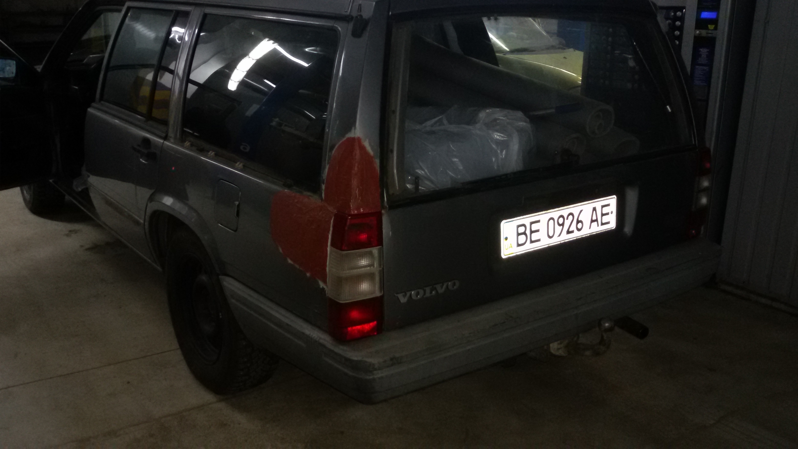

Не нашол ни одной ржавчины, только в арках колес было пару мест похожих на рыжий цвет, даже не корозия :buba: . Ну поскольку была под руками красная грунтовка "мейд ин юссар" , почему бы и не промазать, лишний раз не раз, а продления срока эксплуатации :viking:

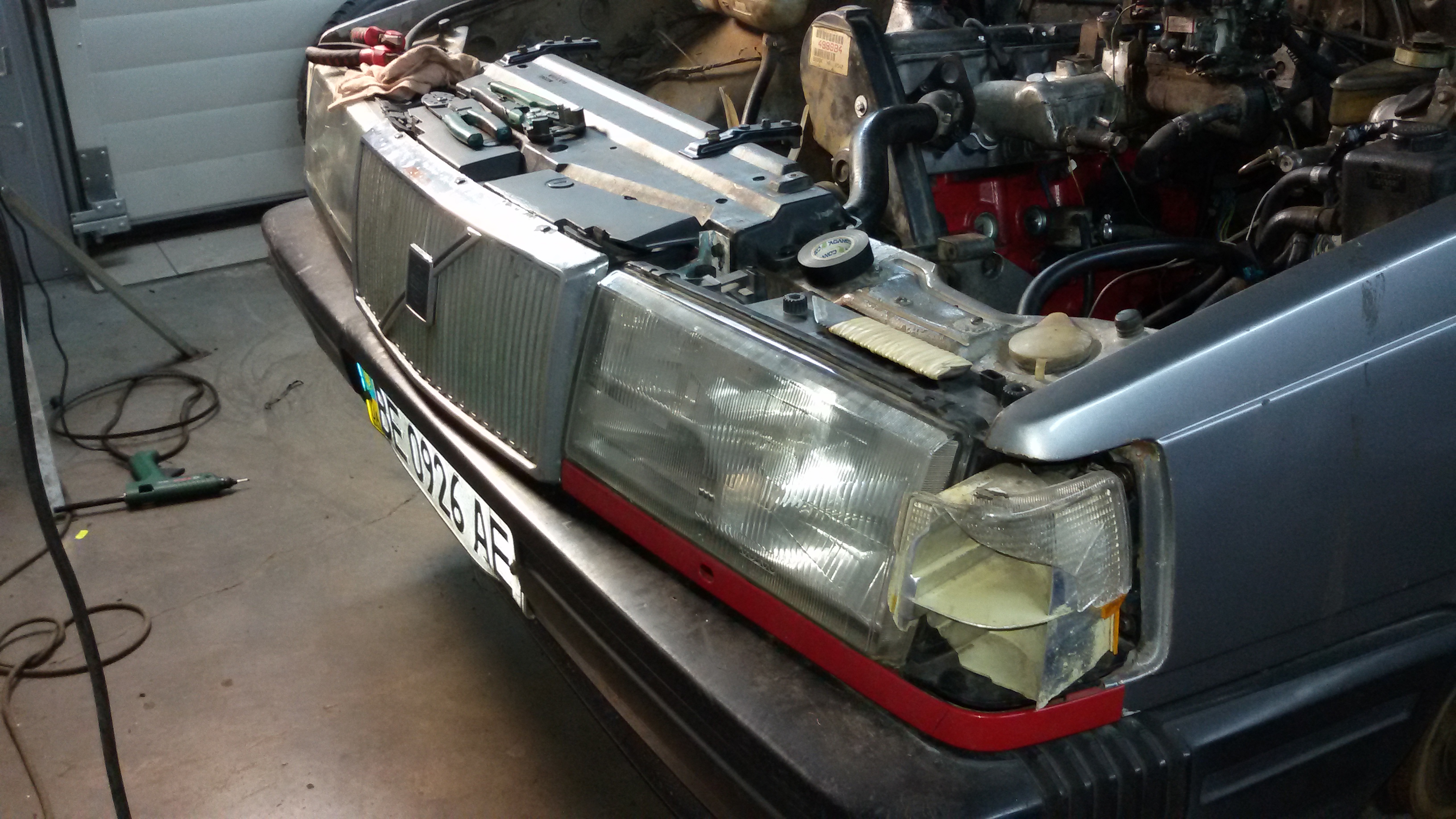

Сообщение Григорий » Пн дек 29, 2014 10:48 am
Красота,еще бы бампер заменить на девятошный,вообще была бы красота :-P

Сообщение Санык340 » Пн дек 29, 2014 12:31 pm
Спасибо Гриша.
Красотища сам рад как слон :idea: :idea: :idea:
А бампер будем менять, только после прзадников, и поворотники, ждемс :drag:
