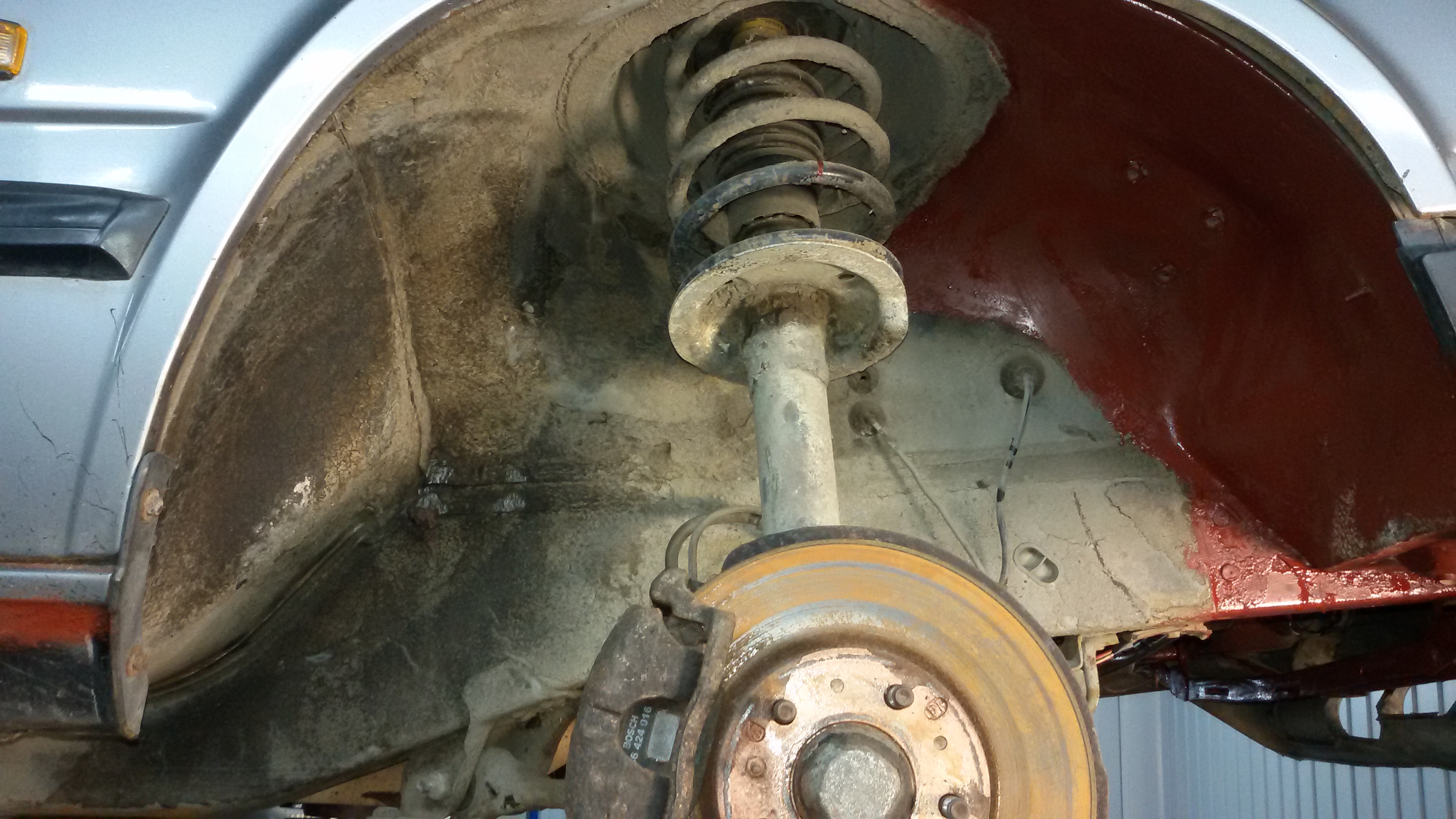

Не нашол ни одной ржавчины, только в арках колес было пару мест похожих на рыжий цвет, даже не корозия :buba: . Ну поскольку была под руками красная грунтовка "мейд ин юссар" , почему бы и не промазать, лишний раз не раз, а продления срока эксплуатации :viking:
