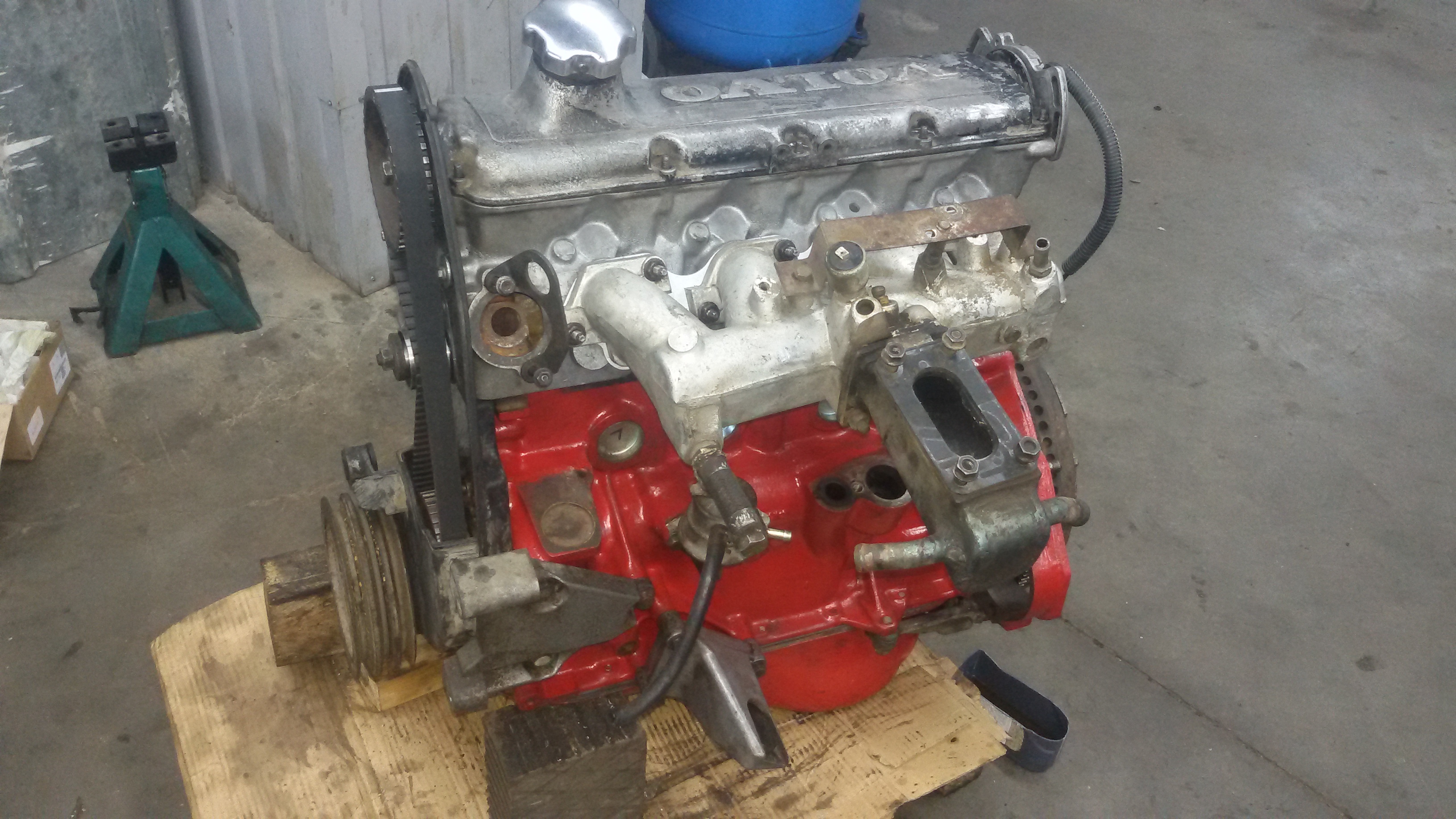

Возник вопрос,после сбора головы и установки в одно целое в ДВС обнаружил что не лезет даже самый малый щуп 0.05 мм .
Ну притерли клапана,ну новая посадка,такое может быть? И да шайбы половина 3.9 мм половина 4.0 мм.
Даже если взять самую малую шайбу 3.5 мм так можно и не попасть в зазор. ХЗ. ..
Может ли шумогаситель не пускать плотно прилегать чашку клапана к клапану,а то когда я их ставил клапан немного прятался ? ? ?
Как-то голову разбирать по новому неохота :(

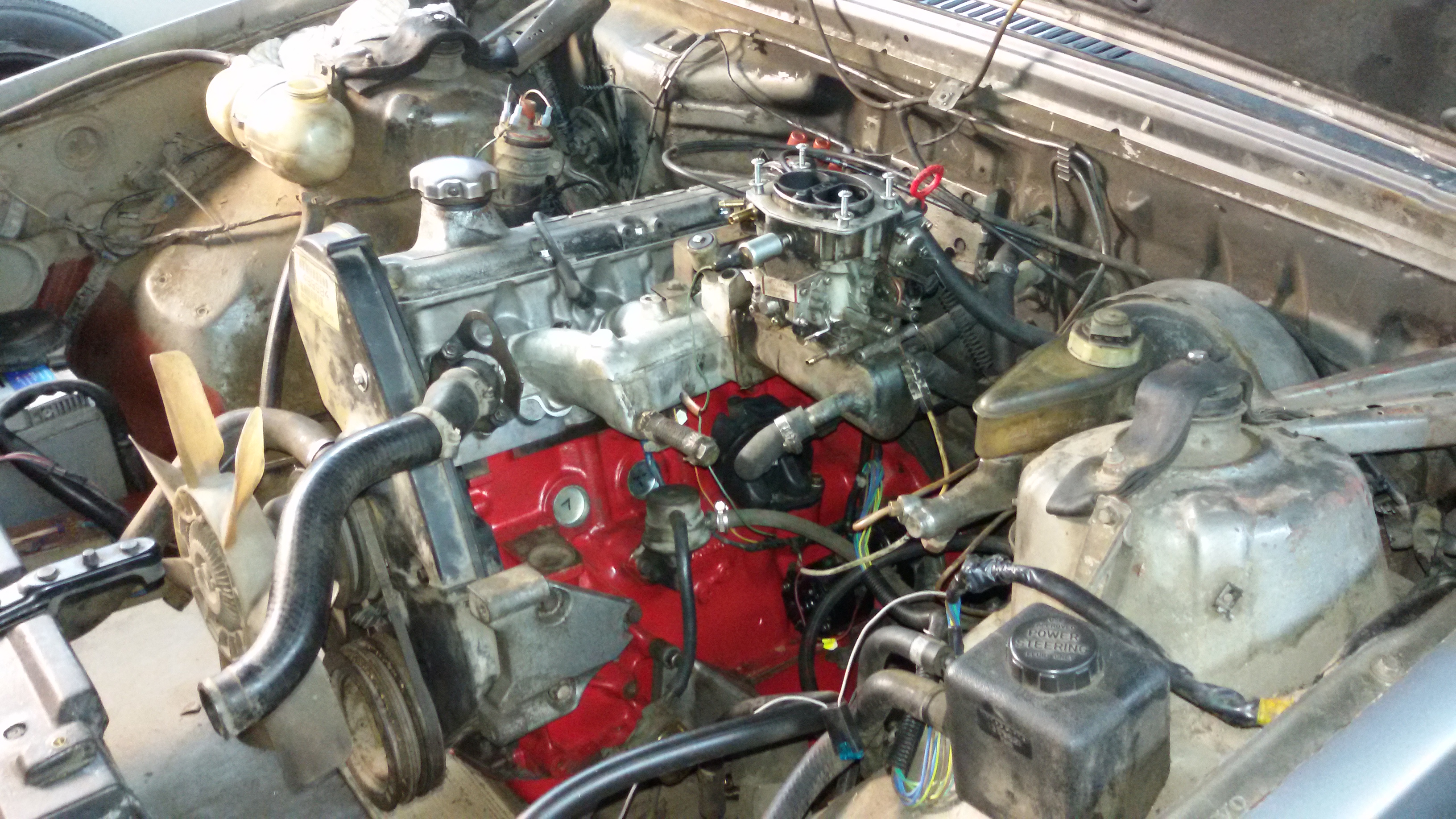

Сообщение Санык340 » Вс дек 21, 2014 11:37 am
И сердце в машине, уряяяяяяя :idea: :idea: :idea:
Разбираюсь с зазор ми клапанов, тот ещё гемор :moil:
Ну и дело за электриком, тут я просто :drag:

Сообщение Санык340 » Вс дек 28, 2014 8:23 pm
Три дня :moil:
результат на лицо . По объему рабрты выполнено на 95% запланированого:
-шайбы благополучно шлифованы и установлены,зазор на всех клапанах 0.35 мм
-новый водяной насос
-термостат,прокладки под клап. крышку , выпуск/впуск коллектор,свечки,ВВ провода
-електрик с правильными руками :viking: проводка на 90% живая,но как всегда страдают половина разёмов которых пришлось заменить,но и это поправилось :moil:
. И как всегда не хватает 25-го часа в 24-ти часовом дне.
Но подарок на Новый Год у меня будет :cars:
Последний раз редактировалось Санык340 Вс дек 28, 2014 8:49 pm, всего редактировалось 2 раз(а).

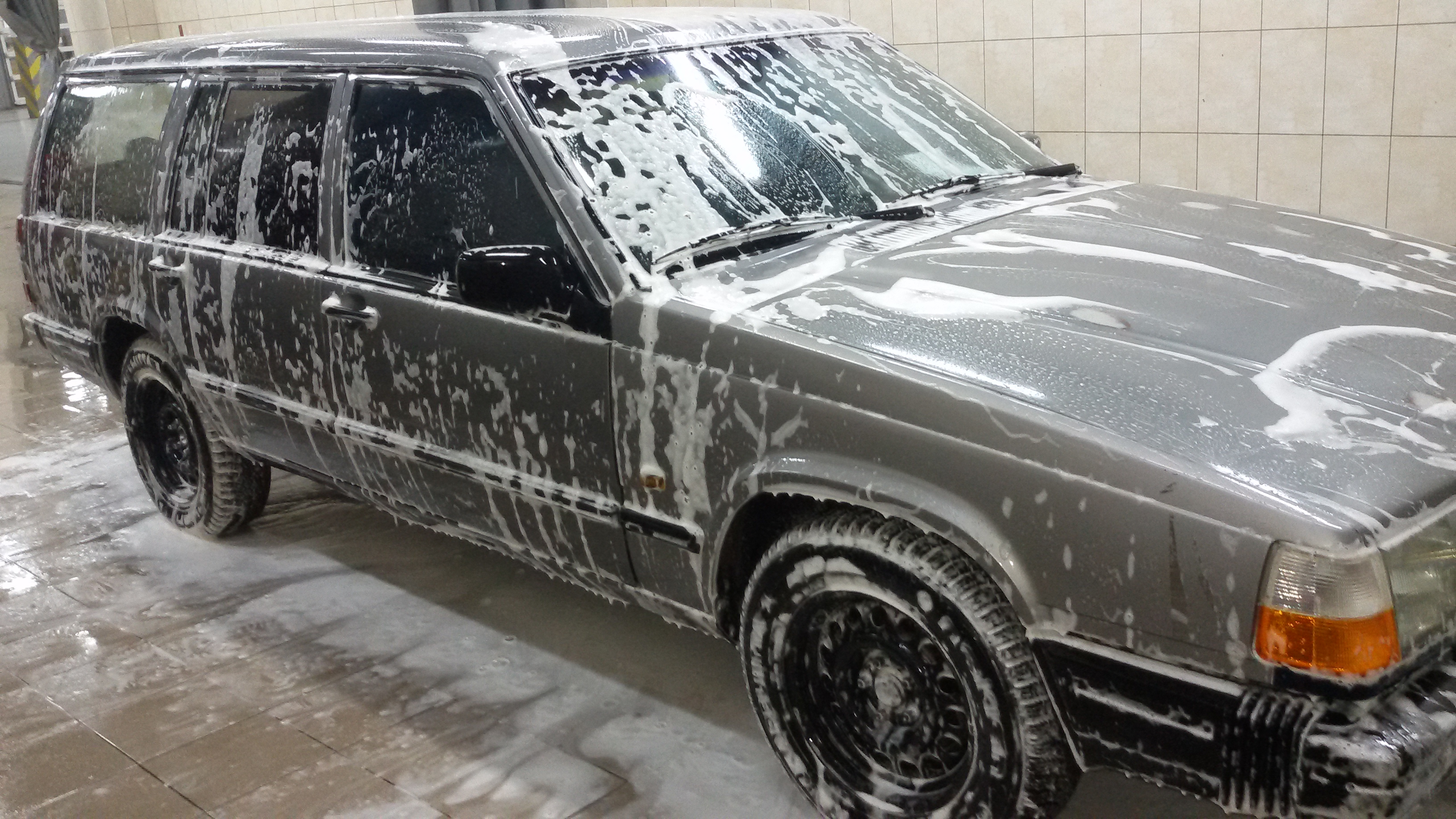

Сообщение Санык340 » Пн янв 26, 2015 11:19 pm
Помыл, и не ездЮ!
Любуюсь!!! :drag:
