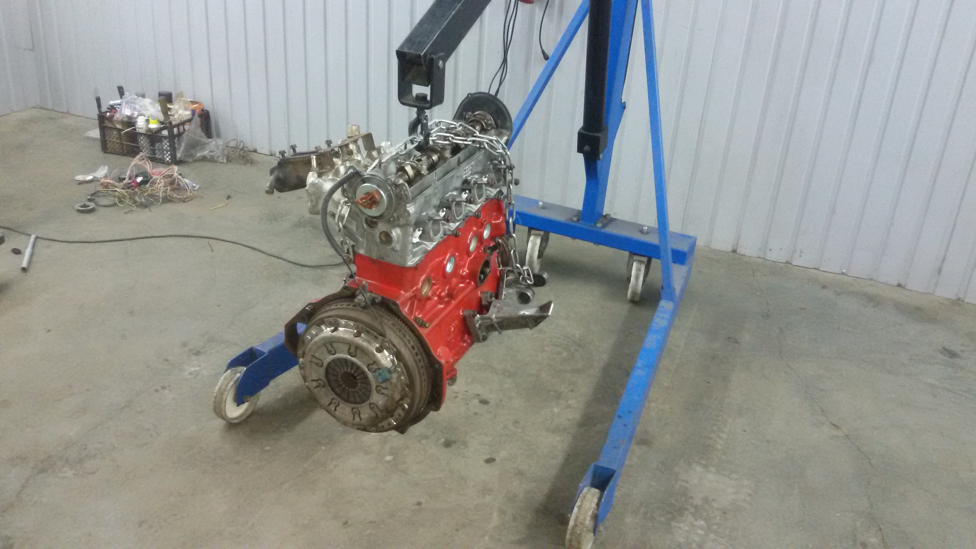

Сообщение Санык340 » Вс дек 21, 2014 11:37 am
И сердце в машине, уряяяяяяя :idea: :idea: :idea:
Разбираюсь с зазор ми клапанов, тот ещё гемор :moil:
Ну и дело за электриком, тут я просто :drag:

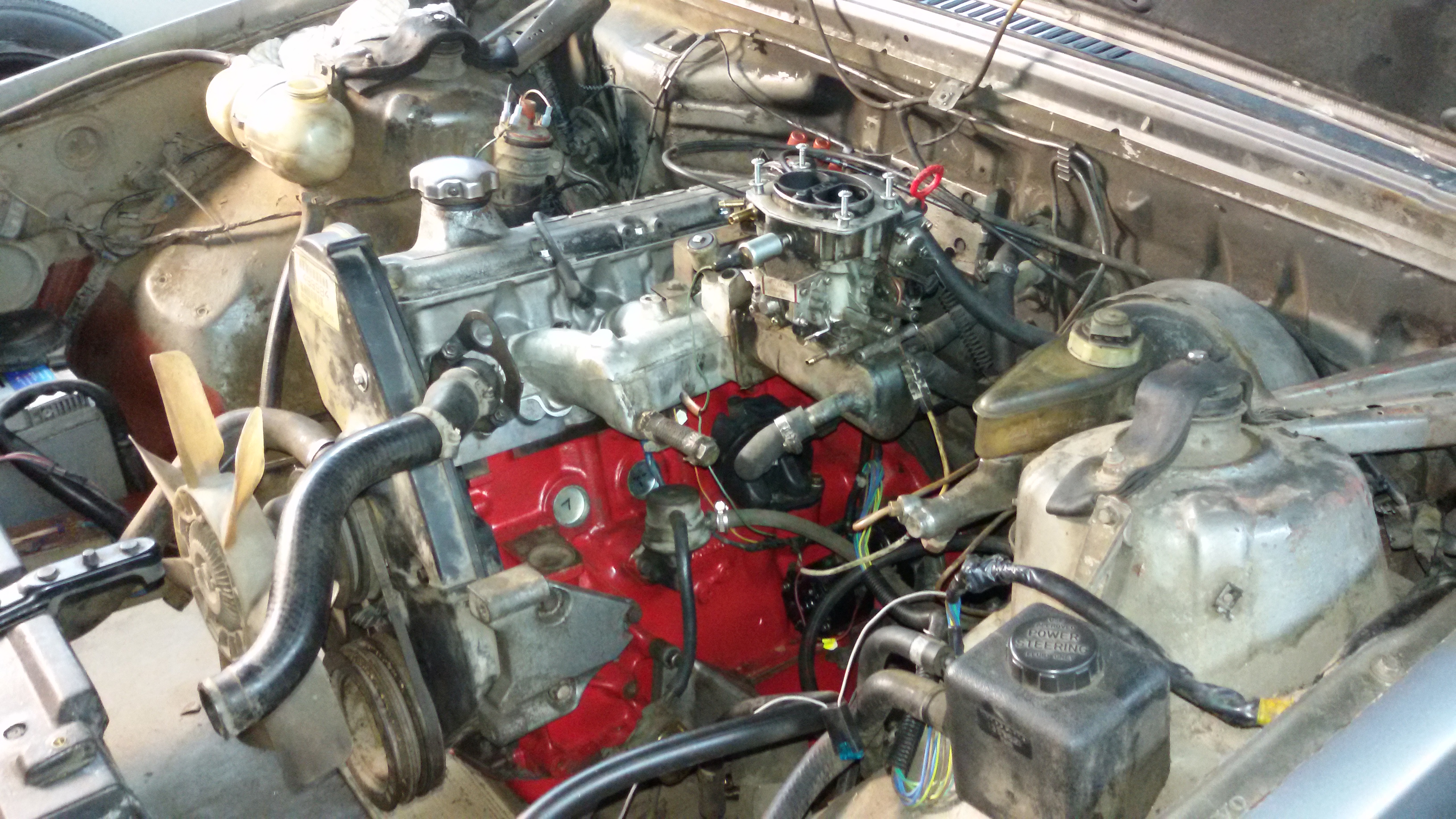

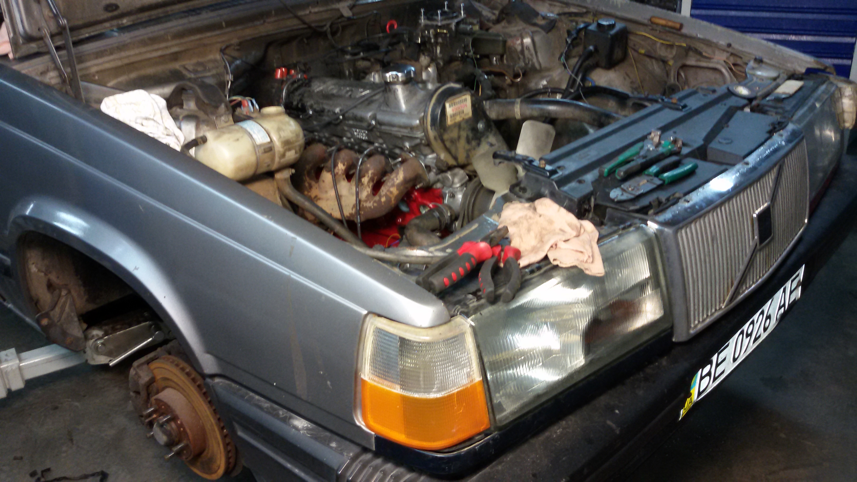

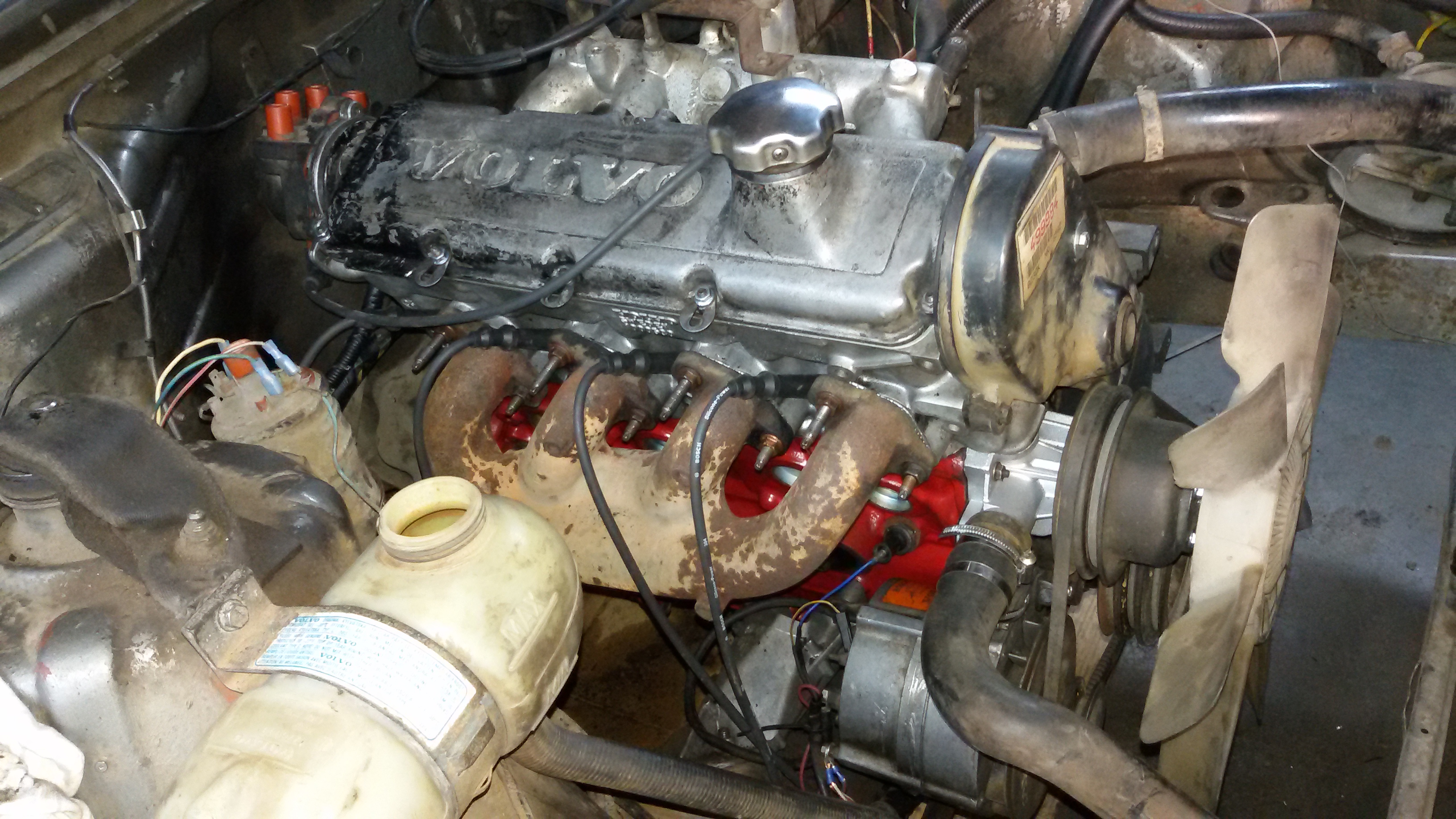

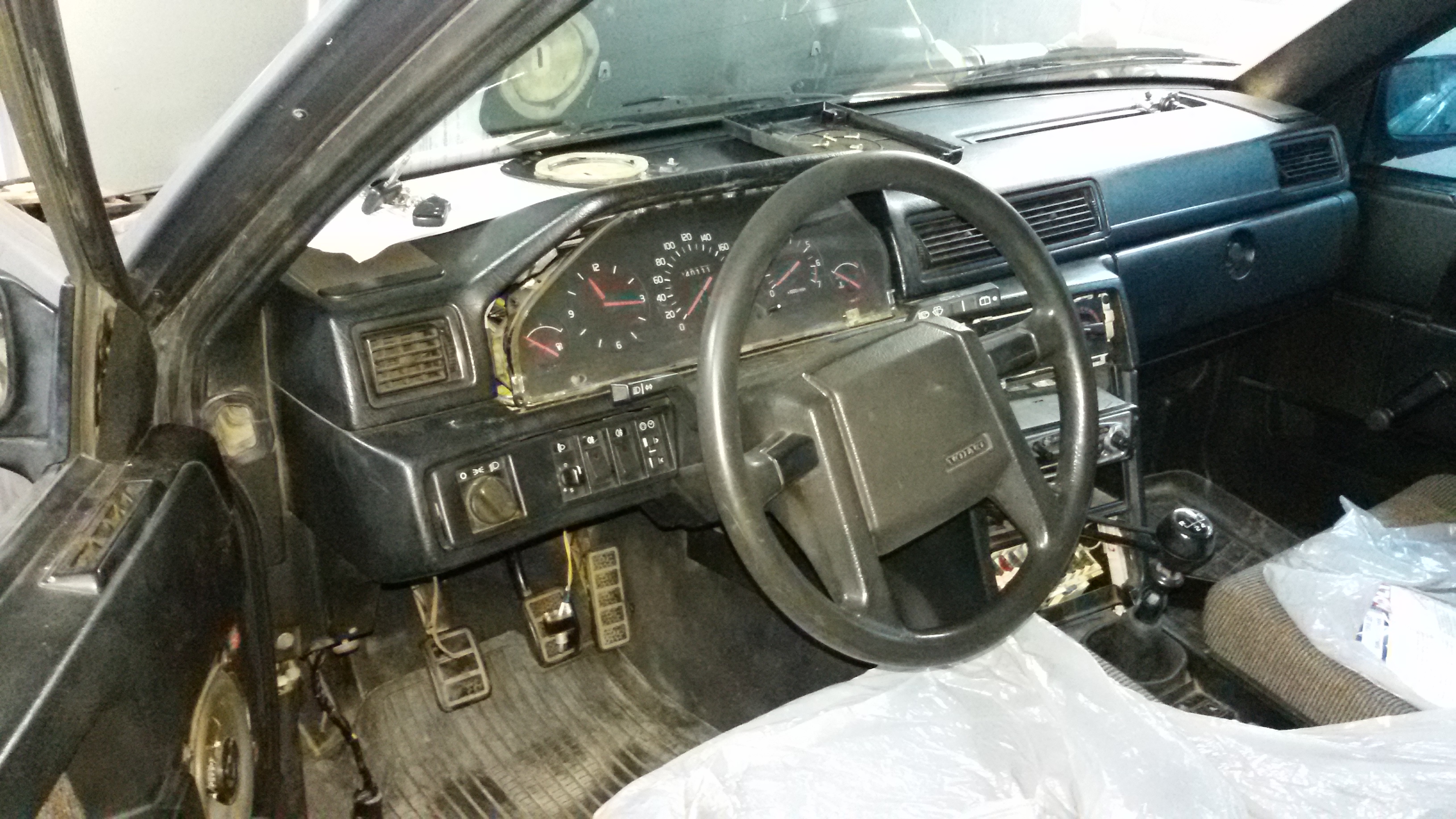

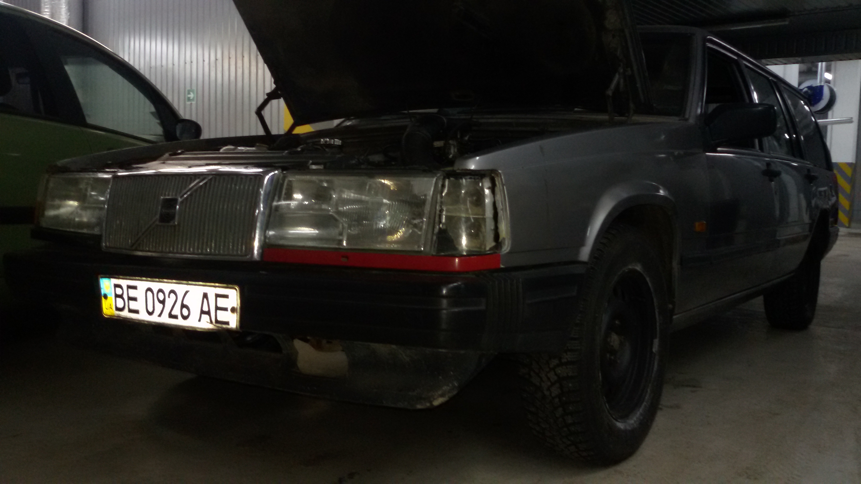

Сообщение Санык340 » Вс дек 28, 2014 8:23 pm
Три дня :moil:
результат на лицо . По объему рабрты выполнено на 95% запланированого:
-шайбы благополучно шлифованы и установлены,зазор на всех клапанах 0.35 мм
-новый водяной насос
-термостат,прокладки под клап. крышку , выпуск/впуск коллектор,свечки,ВВ провода
-електрик с правильными руками :viking: проводка на 90% живая,но как всегда страдают половина разёмов которых пришлось заменить,но и это поправилось :moil:
. И как всегда не хватает 25-го часа в 24-ти часовом дне.
Но подарок на Новый Год у меня будет :cars:
Последний раз редактировалось Санык340 Вс дек 28, 2014 8:49 pm, всего редактировалось 2 раз(а).

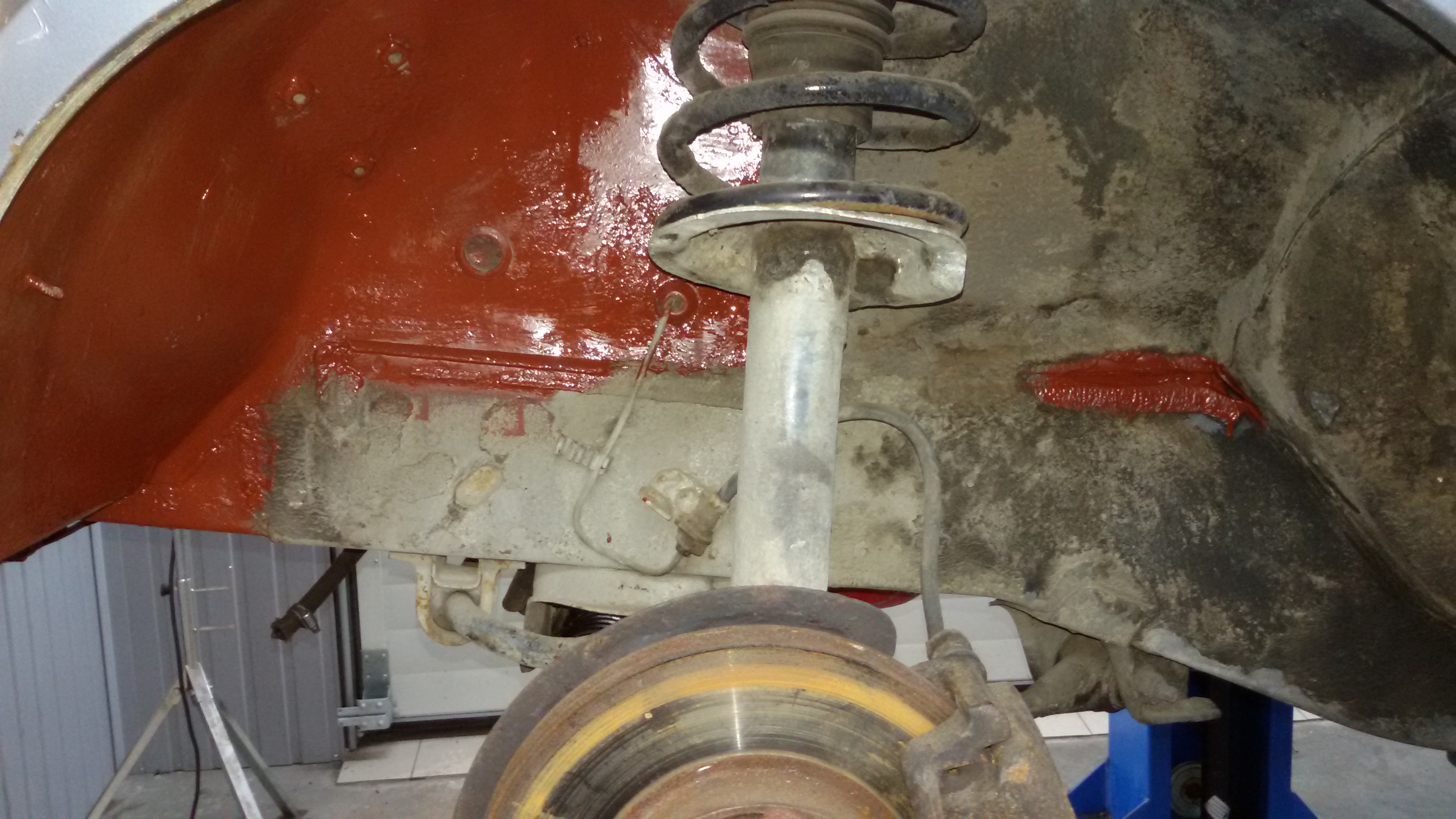

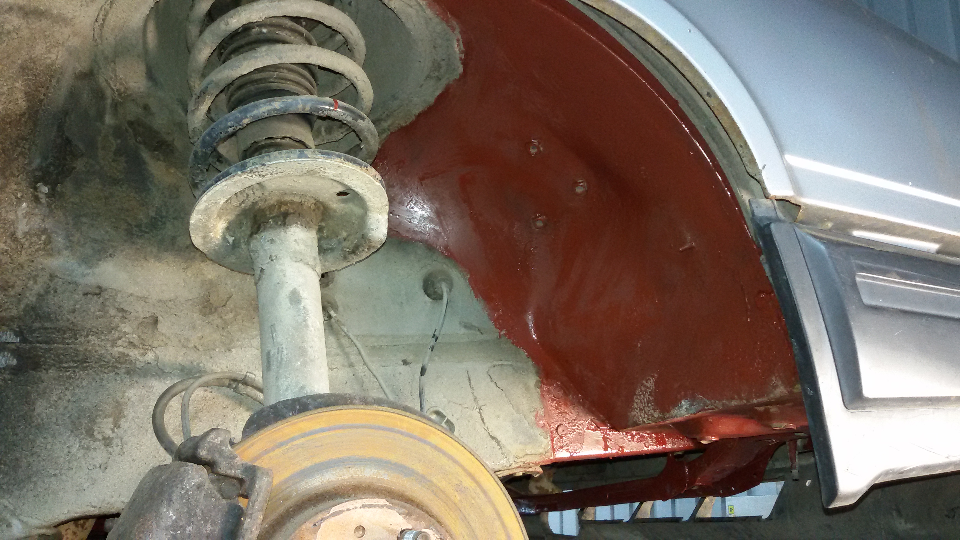

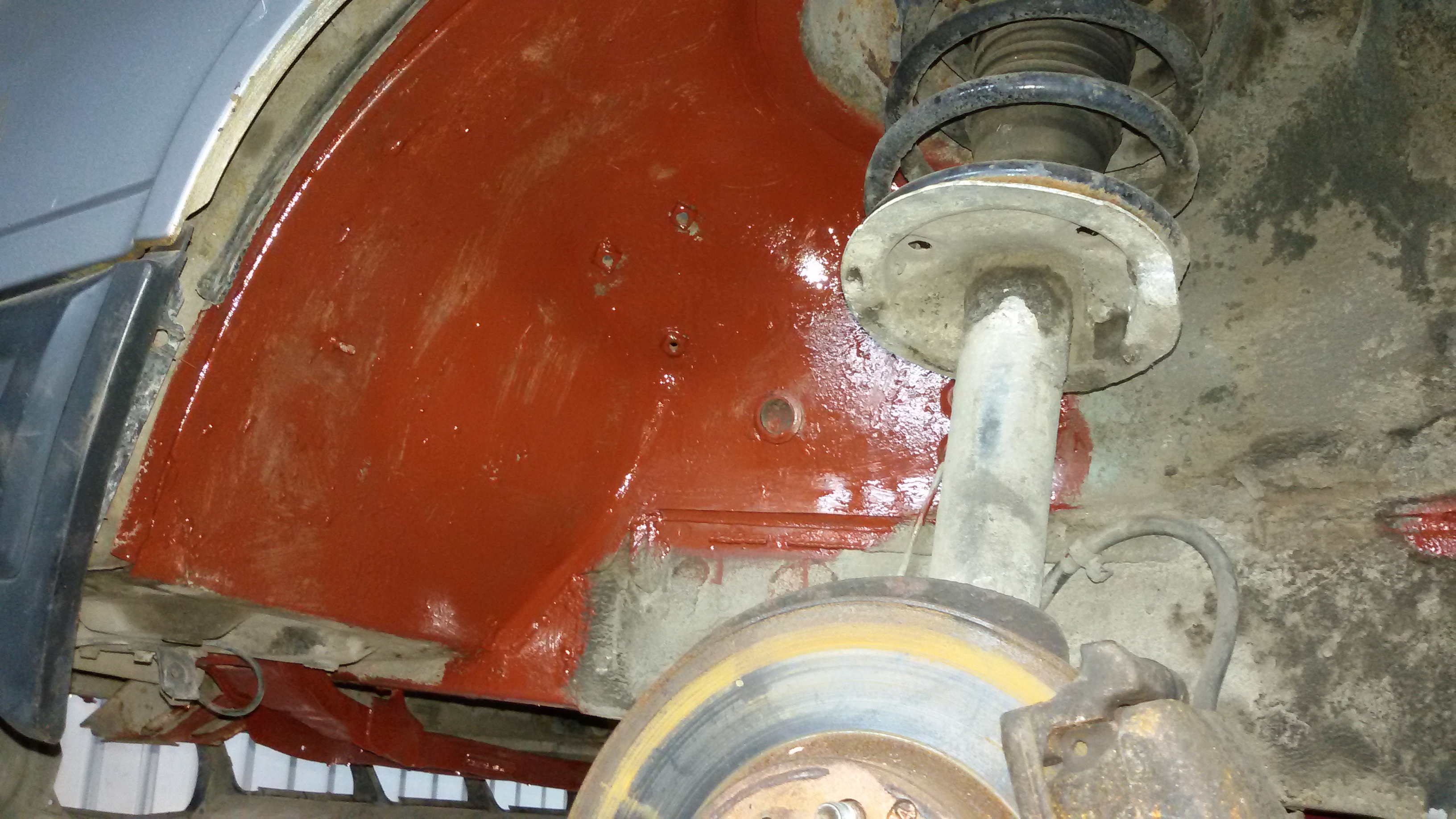

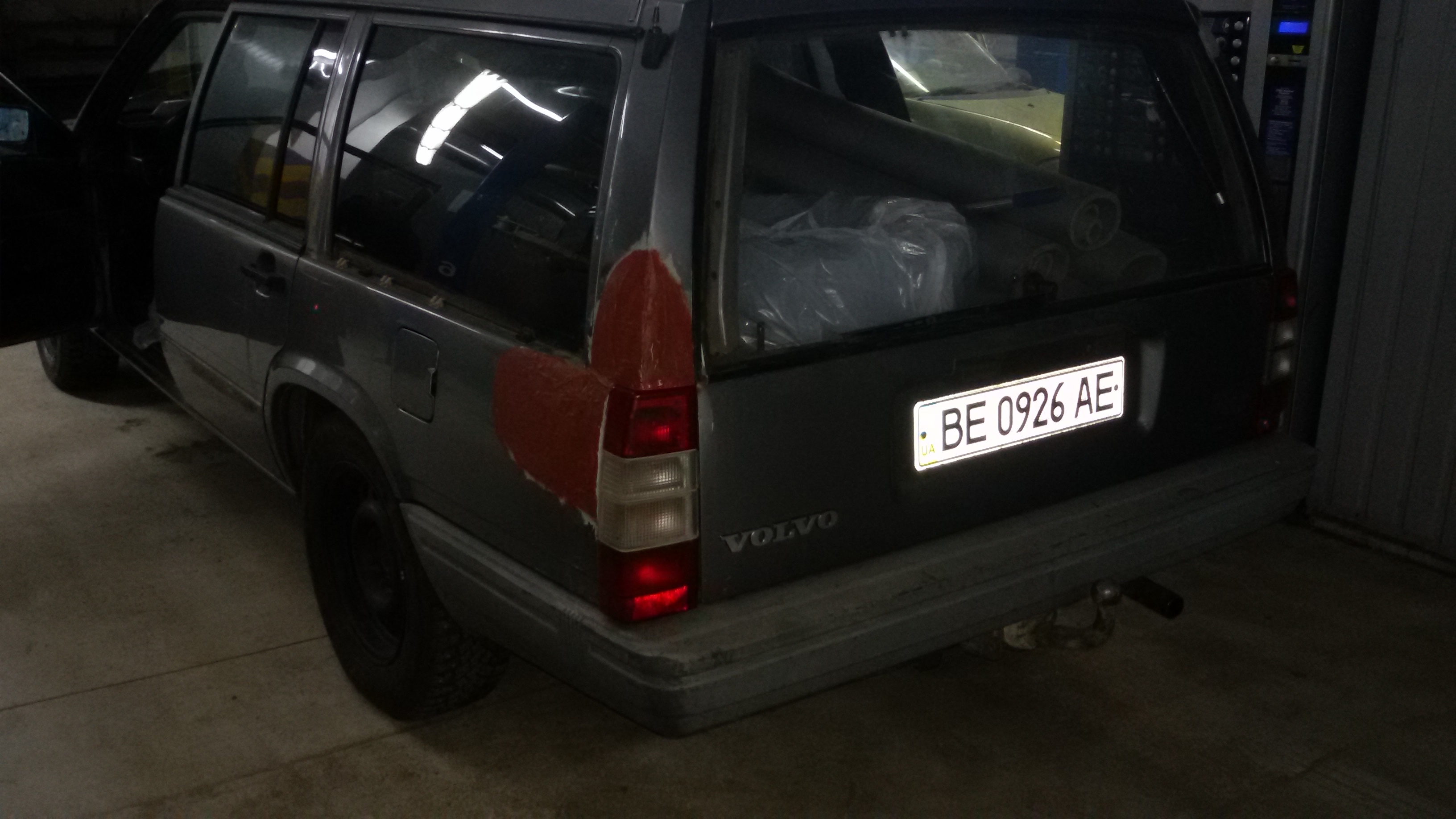

Сообщение Санык340 » Вс дек 28, 2014 8:30 pm
Не нашол ни одной ржавчины, только в арках колес было пару мест похожих на рыжий цвет, даже не корозия :buba: . Ну поскольку была под руками красная грунтовка "мейд ин юссар" , почему бы и не промазать, лишний раз не раз, а продления срока эксплуатации :viking:

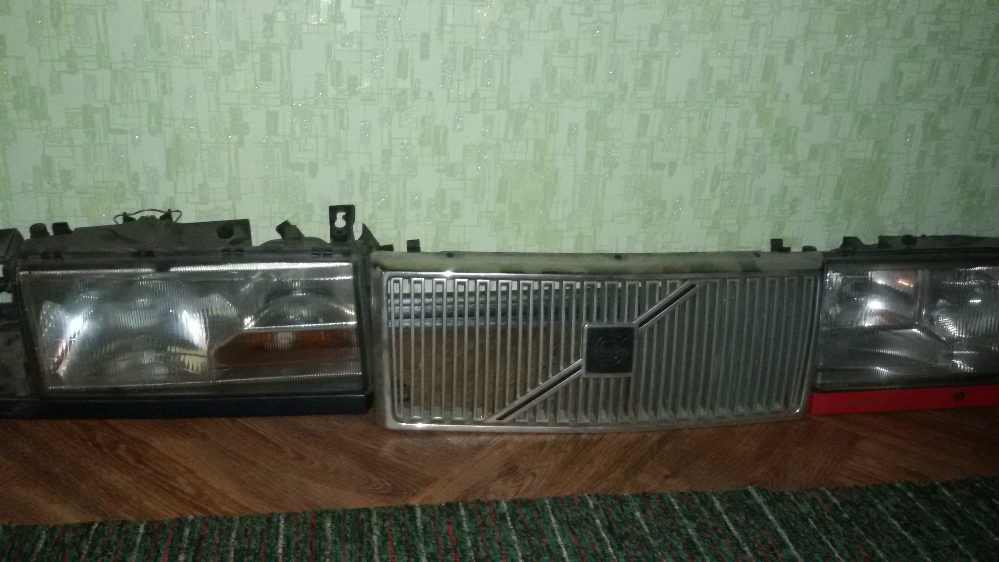

Сообщение Григорий » Пн дек 29, 2014 10:48 am
Красота,еще бы бампер заменить на девятошный,вообще была бы красота :-P
Opel zafira 1.8
Григорий
Сообщения: 772
Автомобиль: в поисках volvo
Re: Скандинавский сарай или ТАНК-2
Сообщение Санык340 » Пн дек 29, 2014 12:31 pm
Спасибо Гриша.
Красотища сам рад как слон :idea: :idea: :idea:
А бампер будем менять, только после прзадников, и поворотники, ждемс :drag:
Сегодня ответствнный момент, запуск
Сообщение Санык340 » Пн дек 29, 2014 8:47 pm
Сегодняшний день порадовал до не могу, завелись с первого раза, проработал до роб.температури всё гуд :idea: :idea: :idea: правда есть пару огрехов,самый неприятный потёк радиатор, залепим :viking: , но то всё поправимо :moil:

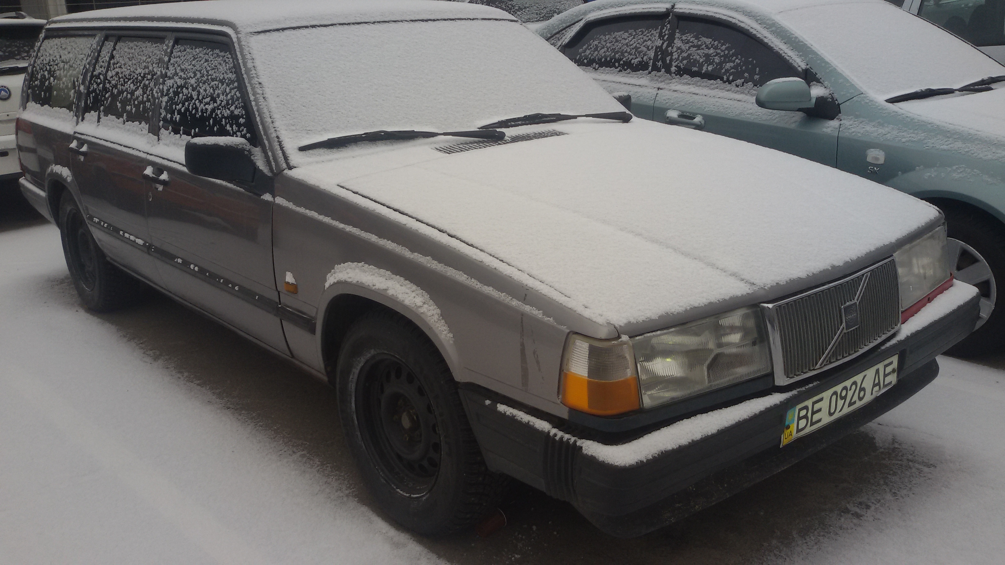

Сообщение Санык340 » Пн янв 05, 2015 12:57 pm
Так мы выглядим на улице. :cars:
Ждёмс радиатор :drag:

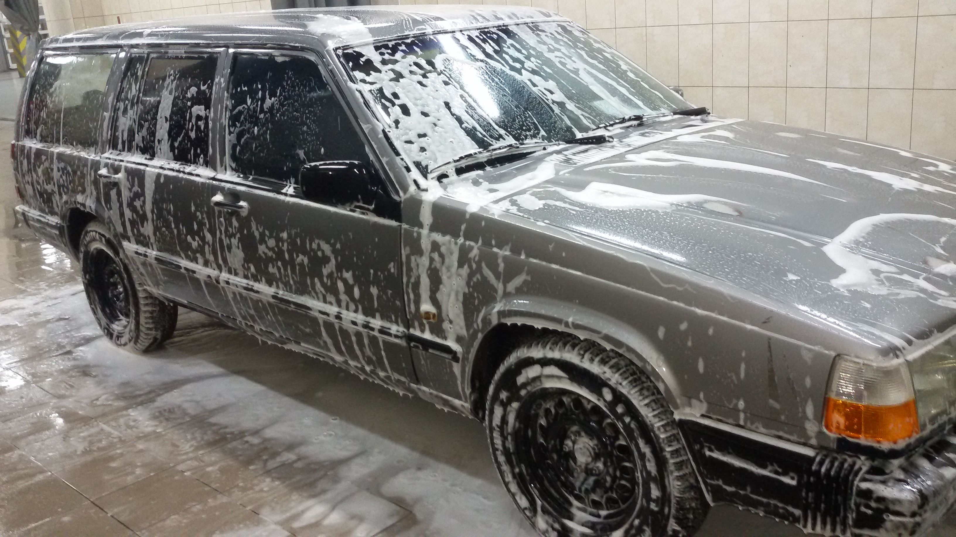

Сообщение Санык340 » Пн янв 26, 2015 11:19 pm
Помыл, и не ездЮ!
Любуюсь!!! :drag:
