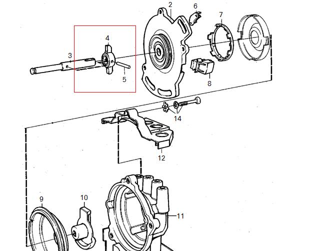

.""'Но это так меня больше интерсует почему трамблер повернут так что пришлось срезать ушы и крепить с помощю шайб что бы держался"'
С этого нужно было и начинать. При запресовке штифта на вал шторки неправильно его установили, там есть два варианта, сам приводной штифт немного смещён относительно оси для исключения неправильной установки. Если провернуть его на 180 градусов то и будет такой ефект. Если это так, то к (мастеру) нужно предявлять счот за бока.

Сообщение Grigor » Вт янв 06, 2015 11:34 am
если №4 промазать на 180 градусов то хрен вы его запустите. скорее всего снималась с вала шторка она сидит на шлицах и ставилась на глаз в надежде,что хватит регулировки на креплении. если вопрос еще актуален то после праздников схожу в гараж сделаю фото или разметку с транспортиром шторки относительно вала и бегунка. главное не забыть.

Сообщение Grenovech » Пт янв 09, 2015 11:57 am
Григор пропал.....Зарисовочку бы :(
Grenovech
Сообщения: 123
Зарегистрирован: Чт ноя 21, 2013 10:43 am
Откуда: Чернигов
Re: Прошу совета и помощи
Сообщение Grigor » Пт янв 09, 2015 2:12 pm
Grenovech писал(а):Григор пропал.....Зарисовочку бы :(
щас все будет.

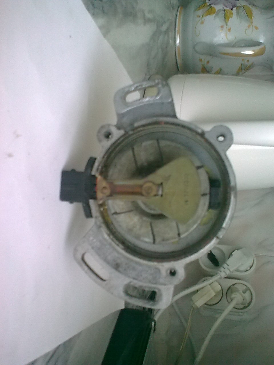

Сообщение Grigor » Пт янв 09, 2015 3:01 pm
Этот распределитель стоял на моей машине. здесь проточено посадочное под вазовский бегунок и вколхожен вазовский датчик.самое главное не снимали с вала шторку.Работает не хуже заводского проверял,а ездит в багажнике на всякий случай. Надеюсь фотки сделал понятные.
Последний раз редактировалось Grigor Пт янв 09, 2015 3:20 pm, всего редактировалось 1 раз.
Grigor
Сообщения: 380
Откуда: г.ХАРЬКОВ
Автомобиль: 740GL B230F м47
Сообщение Grigor » Пт янв 09, 2015 3:09 pm
все фото делались в одном положении вала. надеюсь что все понятно.за колхоз сильно не критикуйте :D я это только восстановил.
