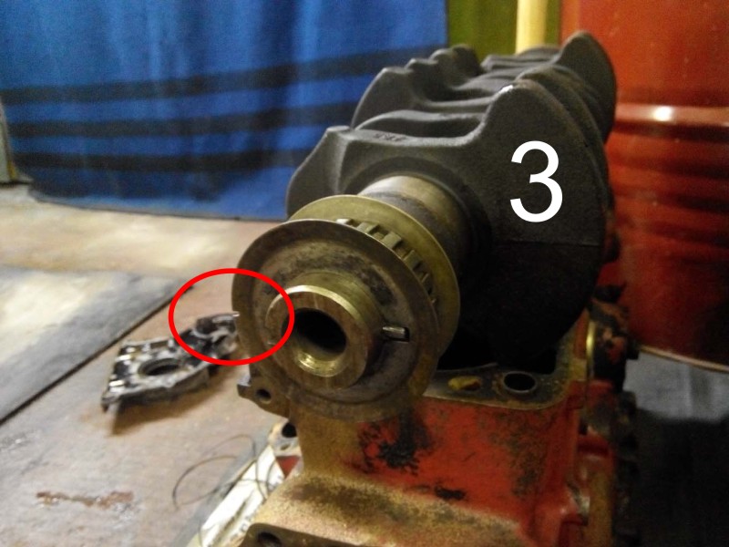

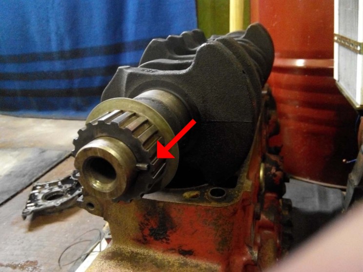

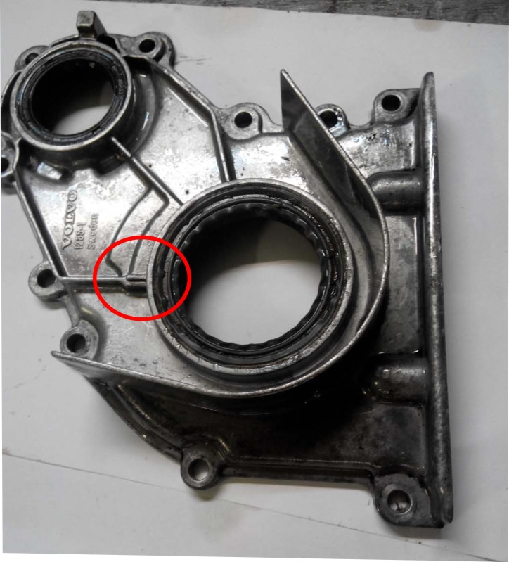

Несколько фото как проверить метку колена. Бывают шкивы реставрированные и не правильно собранные. На самом деле шкив состоит из двух частей.
Метка на передней крышке.
Метка на шайбе под пластиковым пфльником
шестерня с отломанной шпонкой про которую говорил Миша.
