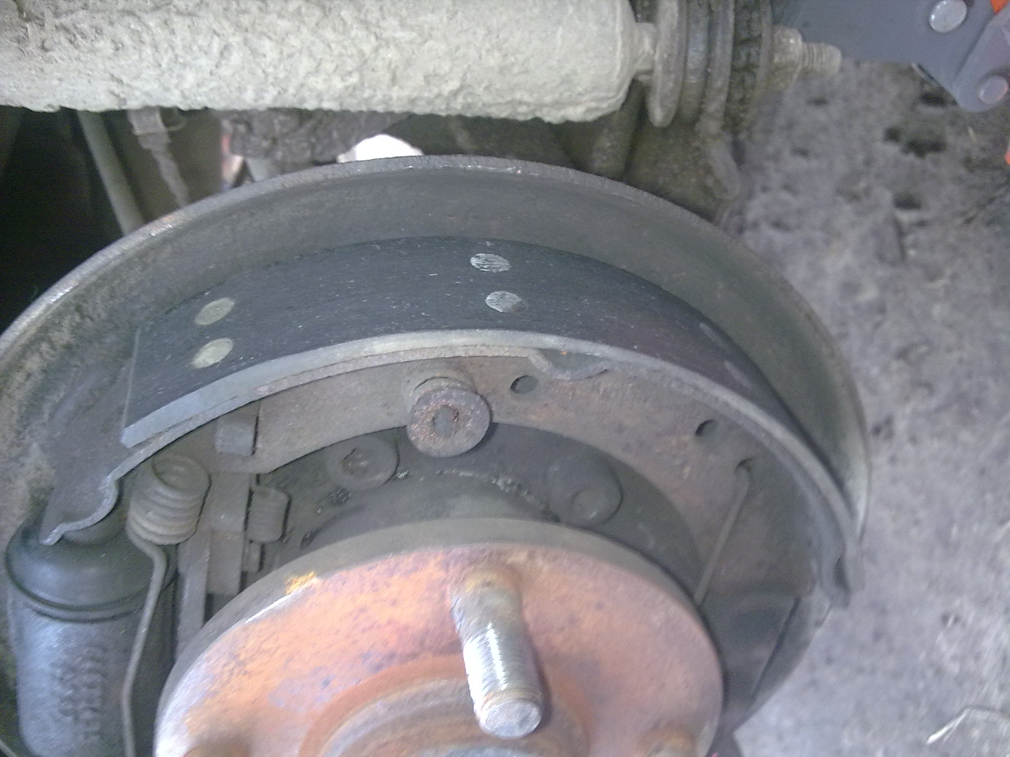

Періодично шумить праве заднє при гальмуванні -- заклепки вже дістають до барабана (клепав сам 2..3 роки тому). Товщина накладок по центру 3 мм.
Якби не заклепки -- ще могли б служити
Замовив оригінал б/у (клеяні).
Ось так потрохи -- і буде з чим на ремонт ставати :idea:
