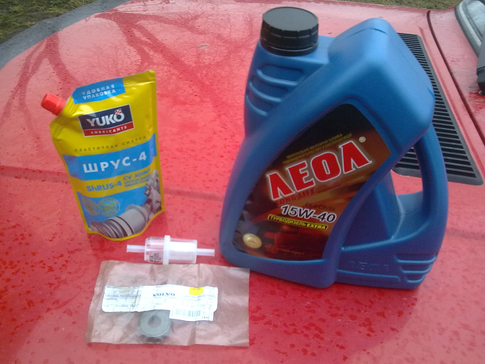

Ціни ростуть, зміг виділити пару гривень на витратники.
Нові ціни
Масло -- 270 грн
Фільтр -- 20
Змазка ШРУС -- 50
Підшипник -- опорний стійки. Ціна -- халява. На Екзісті замовив (правда -- останній, може того і така ціна) оригінал Volvo 3266405 по ціні 36 грн. Ще один замовив -- аналог Mapco 36958 за ціною 56 грн (теж останній).
