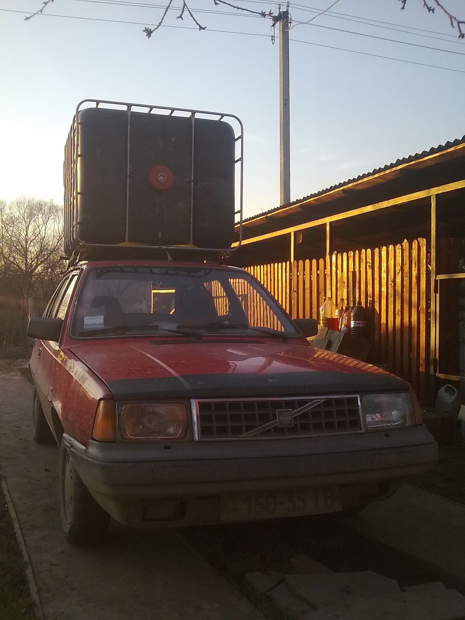

Сообщение Vladizlav » Вс мар 08, 2015 9:01 pm
Притягнув єврокуб. Причіп вирішив не брати (багато мотався і не було де залишити на ніч в чужому місті).
По дорозі бачив багато здивованих облич, по губах читалось "ой .ля".
Мурашка
Дорога місцями погана, тому швидкість не більше 60 .. 70 км/год, на поворотах машуну добряче кренило, тому збавляв максимально.
Бак завтра відмию, буду збирати олію.
