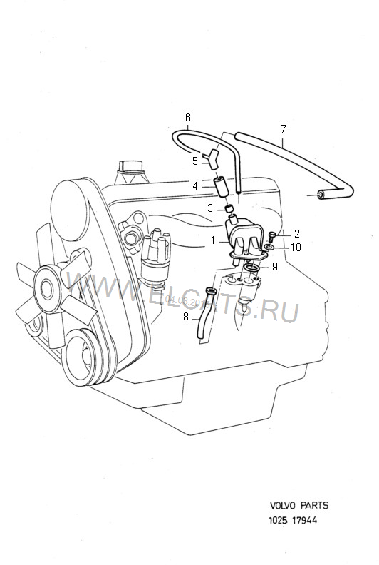

Повідомлення zavgar666 » Сер березня 04, 2015 12:42 pm
Куда подключается шланг под №7?

Повідомлення Вольвович » Сер березня 04, 2015 1:02 pm
К гофре(резиновой трубе от расходомера до дроссельки)

Re: вопрос по в200е вентиляция картера.
Повідомлення AbsolutMC » Пон березня 09, 2015 3:21 pm
zavgar666 написав:А не к воздухоочистителю?
неправильно
Вольвович написав:К гофре(резиновой трубе от расходомера до дроссельки)
правильно

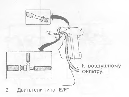

Повідомлення zavgar666 » Вів березня 10, 2015 2:09 pm
VOLVO_240_245_Carinfo.com.ua.pdf - Adobe Reader.jpg (19.02 Кб) Переглянуто 8165 разів
AbsolutMC написав:
неправильно
правильно
Обьясните тогда это. У меня на гофре нет патрубка.

Повідомлення Stas340 » Вів березня 10, 2015 2:21 pm
картинка для В21
Повідомлення zavgar666 » Вів березня 10, 2015 2:38 pm
Там обобщено по типам двигателей. Ну нет у меня патрубка, и подключить некуда. А на воздухоочистителе патрубок есть.
Повідомлення Stas340 » Вів березня 10, 2015 2:55 pm
думаю ничего страшного не произойдет если подключить к корпусу воздухоочистителя, на В21А (карб) он в принципе туда и подключается 8-)
