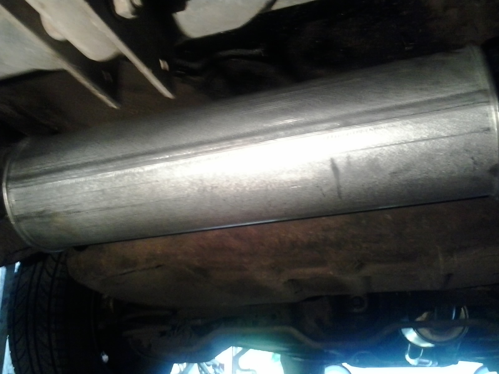

Ну и фото замены выхлопа.
Кому тюнинговый выхлоп?

Re: 244 DLS grün
Сообщение MOOSE » Вт июл 21, 2015 12:13 pm
шо по деньгам выхлоп?
Re: 244 DLS grün
Сообщение nikolajs » Вт июл 21, 2015 12:22 pm
Стас, спасибо! Мне реально важно понять что к чему.
Дим, на наши до 3000 гр можно влезть. Это за все с хомутами и прокладкой. Но опять же. все от курса зависит. Но мне доставка вышла "0", если с доставкой сюда, то мне насчитывали гораздо больше.
