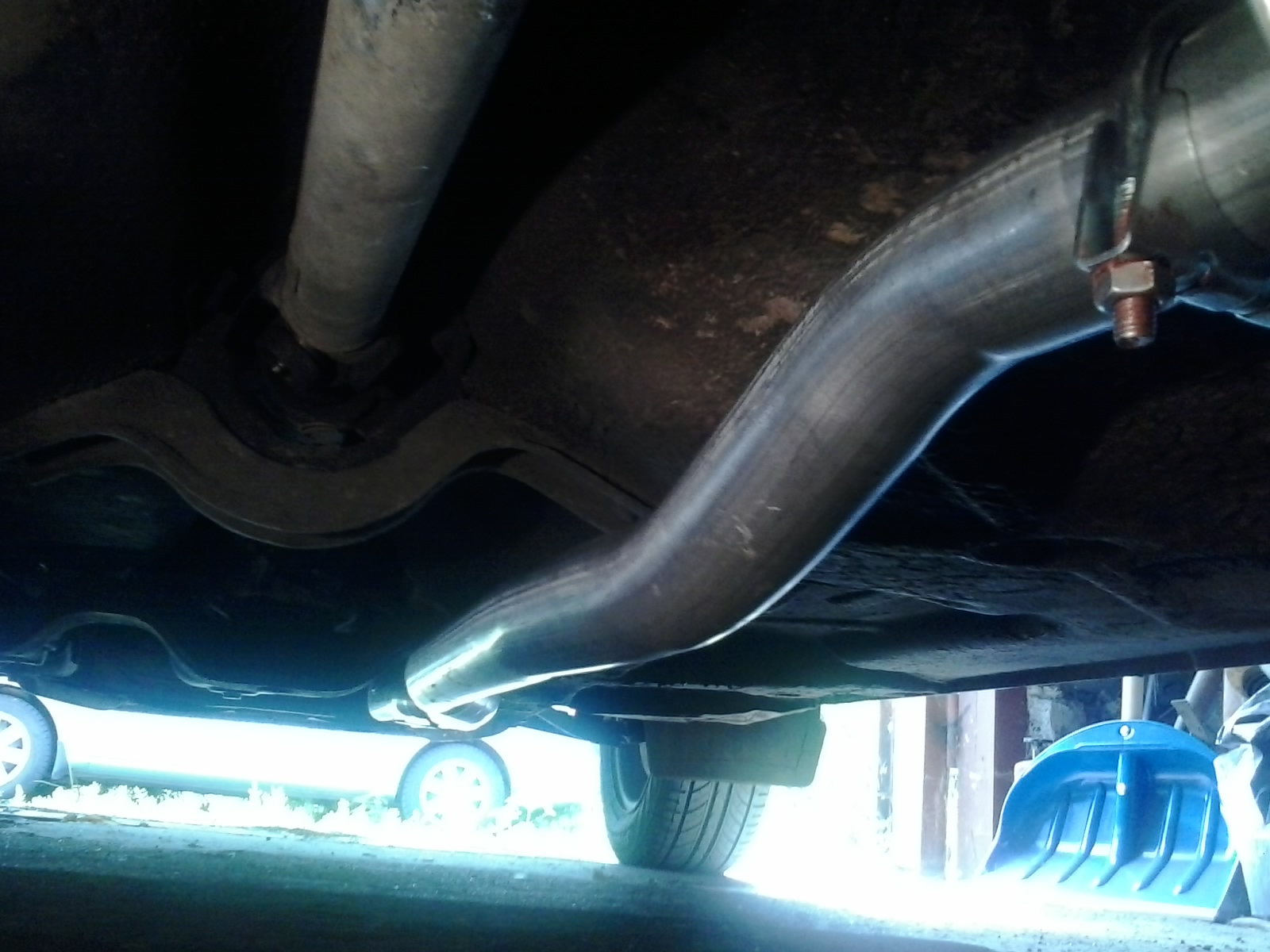

Сообщение nikolajs » Вт июл 21, 2015 10:16 am
Утром на холодную не держит холостые. Т.е. с шоком держит, без него нет. Немного прогреется и все гуд. Наверное немного задавлена.
Ну и фото замены выхлопа.
Кому тюнинговый выхлоп?

Сообщение Barakuda_tm » Вт июл 21, 2015 10:57 am
Коль, у меня вот тоже проблема такая, на холодную без подсоса хорошего или нажатия на газ не заводится, и глохнет без подсоса первые пару минут, потом все нормально. После настройки зажигания вообще добился того, что она может работать на самых маленьких оборотах. Звук как у v8 )))
Так вот как я понимаю это проблема, что она не заводится ? Я думал что так и должно быть, да вот только Костя своего Валерчика без подсоса совершенно заводит и она особо не глохнет...

Сообщение nikolajs » Вт июл 21, 2015 11:21 am
Вообще, это даже не подсос, а ШОК. Как мне обьяснили, он только для того, чтоб завести ее и все. После она должна сама на холостых молотить. Тем более. там есть клапан холостого хода... она по идее сама регулирует сколько ей чего нужно. Просто когда она глохнет, то это не есть хорошо. В моем случае, я так думаю, просто задавлен карбик. Должна ли она заводится на холодную без шока...я не знаю. На горячую у меня с пол тыка.
Re: 244 DLS grün
Сообщение Stas340 » Вт июл 21, 2015 11:51 am
Подсос - народное название системы запуска холодного мотора. а то что на ручке подсоса написано "CHOKE" дословно переводится как "дросель", "воздушная заслонка", "удушение", но никак не шок.
Карб регулирует смесь сам сугубо от величины разряжения во впускном тракте, от температуры мотора величина разряжения вряд ли поменяется, потому и создали систему "быстрых холостых оборотов" (если уж и называть вещи правильно) для обогащения смеси на холодном моторе путем открытия дополнительного канала.
Ручка подсоса абсолютно одинаковая что для вертикальных карбов что для карбов с горизонтальным потоком, которые ставили на 240, только на вертикальном пиербурге система запуска это воздушная заслонка, а на стромберге и иже с ним открывается дополнительный канал для обогащенной смеси.
Просто инжектор умница сам обороты завысит при запуске и при холодном моторе (до определенной температуры) и смесь обогатит, а здесь надо сделать все самому потому для карбового мотора поработать две минуты на повышенных холостых можно считать нормой, а отказ в запуске без системы быстрых холостых особенно в зимнее время можно считать показателем исправности карбюратора.

Сообщение volvo244DLs » Вт июл 21, 2015 3:34 pm
nikolajs писал(а):Утром на холодную не держит холостые. Т.е. с шоком держит, без него нет. Немного прогреется и все гуд. Наверное немного задавлена.
Коля , ТАК ДОЛЖНО БЫТЬ!!!!! это нормальная работа карба. Он должен заводиться только на шоке и работать не должен без него сразу после заводки. После работы несколько минут можно потихонечку убрать шок и начинать движение. При прогреве работать должен стабильно. Я потом скажу как достичь чистоты работы при шоке. По тел.
Шок это классная штука. Если карбик задавлен и нет мощи при обгоне, то нужно в этот момент вытянуть шок и она полетит. И убрать его после завершения маневра.

Сообщение ivan@m » Вт июл 21, 2015 3:40 pm
чем сильнее задушен карб тем дольше на подсосе молотить.
потому что что??????? а то что холодному мотору нада больше топлива. и меньше воздуха

Сообщение nikolajs » Вт июл 21, 2015 5:00 pm
Ну значит все норм. Я просто завел и сразу убираю. А он глохнет... ну вот и подумал... Но через несколько минут уже все в норме. Холостые есть, проблем никаких. Но до 2000 туповата. На обгоне если выше 2000 проблем нет, прет уверенно. Ну это все тонкости уже. Сегодня еще конденсатор хочу поменять на трамблере. Посмотрим будет ли какой-то эффект.
