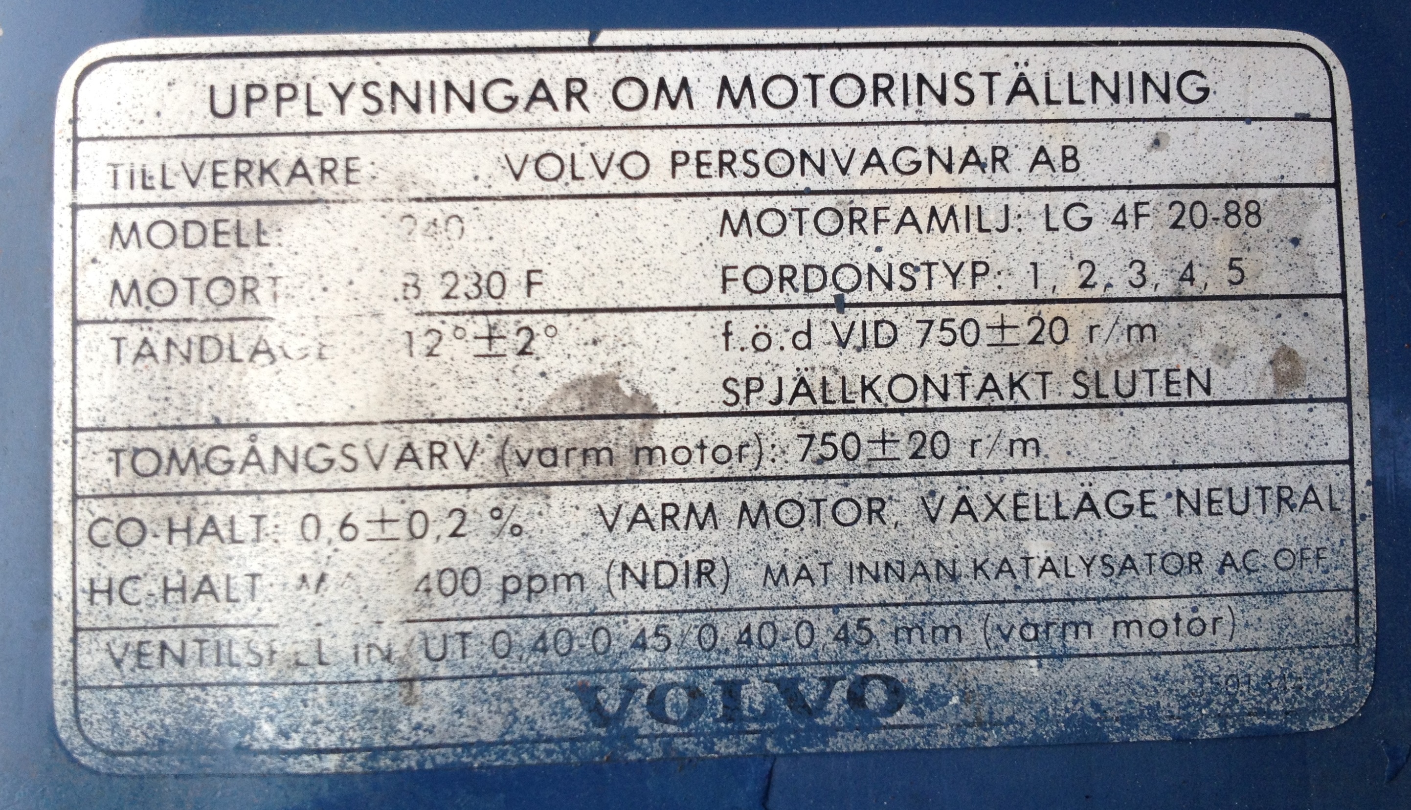

Серёга, не путай LH-2.2 и 2.4/3.1, я тебе в ЛС расписывал недавно. Да и зачем метки проверять? Подобная проблема уже была 3 года назад, сейчас хочу сделать то же самое, что и тогда. Машина едет/заводится/глохнет абсолютно нормально. Тупо расход на 2-3 литра вырос.
На стакане даже наклейка с указанием УОЗ есть
