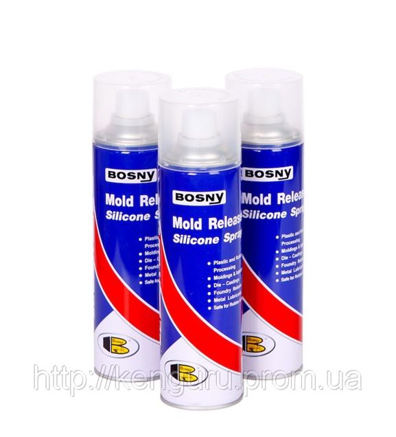

Сообщение GERXTRM » Вт авг 18, 2015 2:26 pm
Стас, залил я "типовэдэшкой" всё это дело ещё дней 10 назад. Вчера собрался в гараж: зубило, молоток, монтировка. Откручиваю гайку... и кручу траблёр рукой. Не ожидал мягко говоря. Страбоскоп так и не нашел, поставил на глаз чуть раньше и выкрутил/почистил все свечи. Еле рыжий налёт, без масла, пробоев и прочей дряни.
Интересно, изменится ли расход в меньшую сторону?
Re: 245 '88 Blue
Сообщение Ice_BEAR_Bo » Вт авг 18, 2015 2:38 pm
типовэдешка видимо дико ядовита )) как звать?
Re: 245 '88 Blue
Сообщение Stas340 » Вт авг 18, 2015 2:40 pm
Ice_BEAR_Bo писал(а):типовэдешка видимо дико ядовита )) как звать?
может и вправду помимо керосина, масла и ароматизатора чтото добавили)))
Re: 245 '88 Blue
Сообщение GERXTRM » Вт авг 18, 2015 2:44 pm
Вот такая херь от босни. Причём почти просроченная

Сообщение nikolajs » Ср авг 19, 2015 10:43 am
наверное настоялась. я трамблер зубилом выколачивал... ВД не помогло особо.
