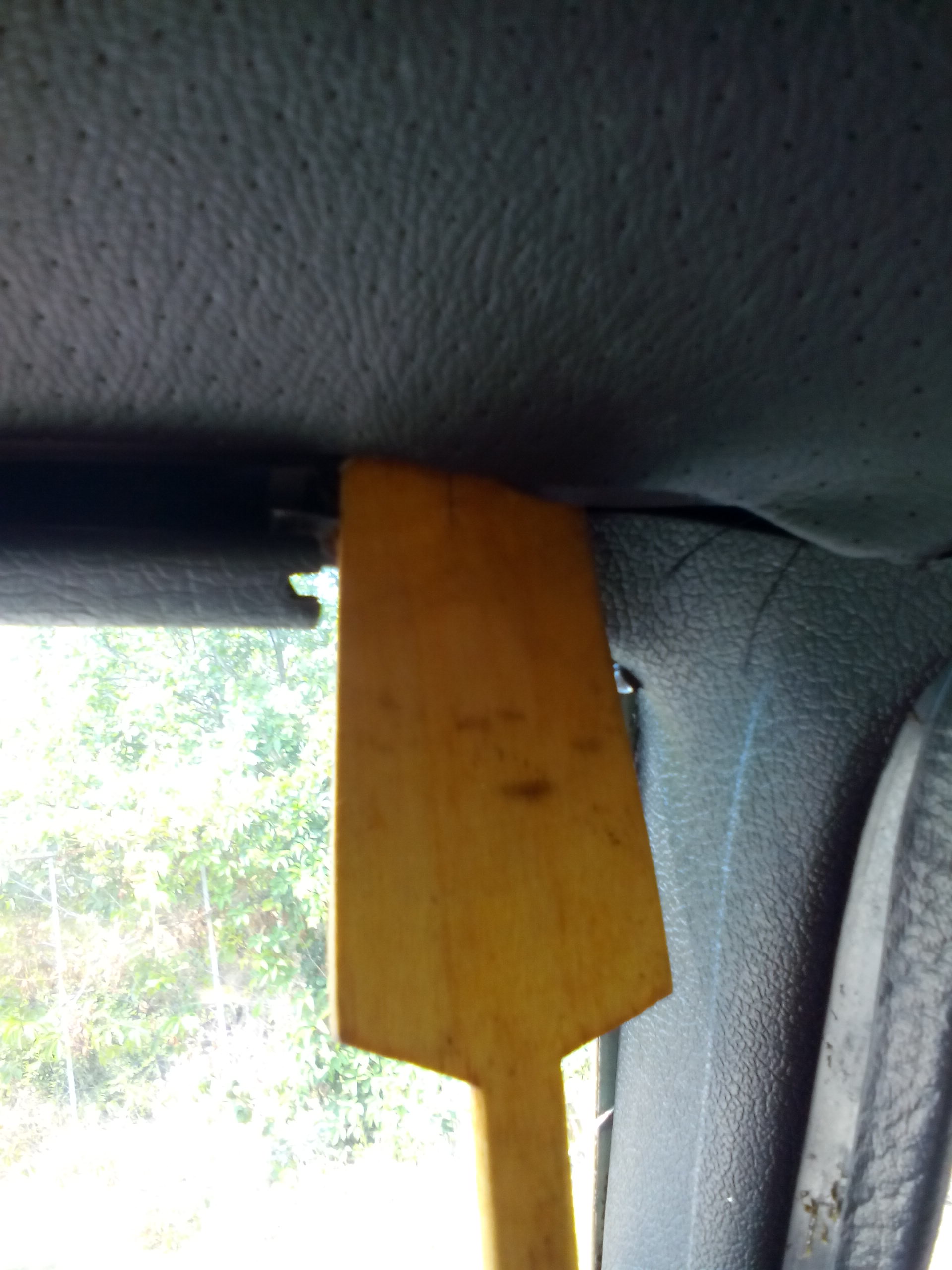

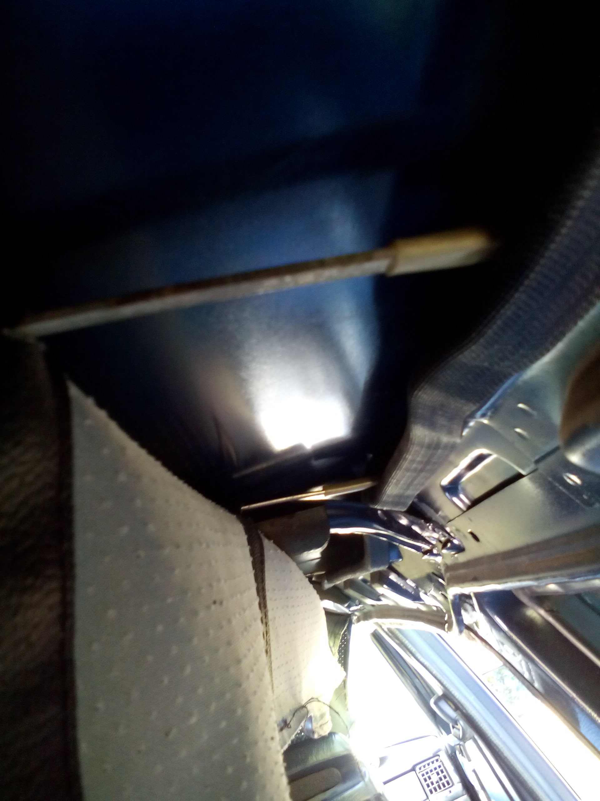

Сообщение barmalei » Вс июл 31, 2016 10:54 pm
Жара+бодун =потолок на месте :-D
греем ткань
определяем перед-зад. зад уже
10-14см должны быть прорези
Вставляем распороные пластины: 4-ре одинаковых начиная с передка, короткая последняя -задняя.Следим за хлорвинилками иначе будет тарахтеть-скрипеть...две про..б отрезал с водного уровня.
через переднюю дверь все в салон. Сначала повтыкал все распорки,расправил ткань ,заправил перед-про..б середину право-лево. Снял,выровнял ,заправил право до второй распорки потом лево
Дорогу осилит идущий !

Сообщение barmalei » Вс июл 31, 2016 10:59 pm
результатом доволен
