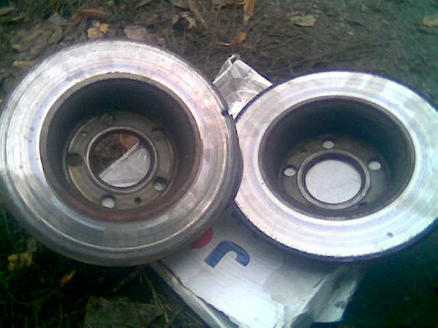

Коля, судя с твоих фоток, твой диск тормозной ишшо живее всех живых... :P Ты его штангелем мерил? :o

Как закрутились... я их не насиловал... это родные для VOLVO 240 под заказ. Василий, эти задние еще огогоооо, но передний... один то походит, но второй - он уже такой тонкий, шо уже стерся до дирочки, которая просверлина на внешнем диаметре и теперь она разбивает накладку. Я бы как вариант "перебегать" один живой взял бы. Если завтра не психону и не куплю новые... говорят, что по 200 гр можно заказать поляков, в Скане вроде по 263 но х.з. чьи, может тоже поляки... Брембо по 300гр. короче поглядим. На новые и колодки нада новые... а "где деньги Зин?"

Коля, диски меняй парой. :P

Господа!!! Да не экономьте Вы на своей ЖИЗНИ. Если диск стёрся до дырочки, то в любой момент может лопнуть и его надо менять, и срочно. Что такое лопает диск? Это колесо клином, а если скорость за 100??? :sad:
Вы можете экономить на чём угодно, но только не на рулевом и не на тормозах. :buba: А колодки ещё есть.

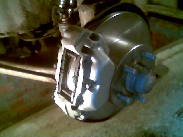

Продолжаем. Сделан еще один небольшой шаг в ремонте моего авто. Куплены и установлены новые передние тормозные диски и колодки. Классно получилось, внушает доверие. Отдельное спасибо volvo244dls, выручают ребята. Если бы не такие люди, то ремонты мне обходились бы в разы дороже. Итак, выкладываю фотки, думаю описывать что как ставиться смысла нет. Скажу только, что снял ГТЦ, разобрал. Пришлось купить спец ключ на 9-11 с зажимами болтиками, чтоб выкрутить из ГТЦ трубку. Осталось его перебрать, поставить шланги (не готовы сгоны) и прокачать.

новье
новье
Старые диски

Сообщение volvo244DLs » Сб ноя 28, 2009 6:23 pm
Поздравляю!!! :idea:

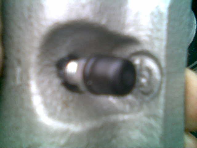

собственно уже не надо, уже поставил и прикрутил на машину. единственное не понял нафиг эта резинка?
