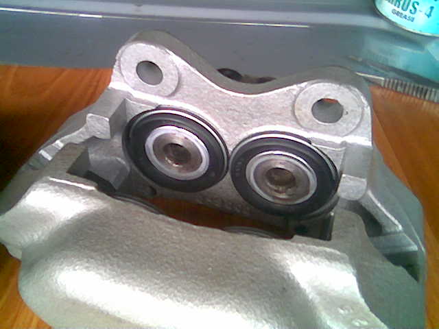

Продолжаем... собрал и поставил суппорта... доработка поршней +20 гр. Да еще и не все! Колхозик и тут нашелся... тормозные шланги от таз08 и вместо 2-х муфт стоит 4 с другими резьбами... теперь стою перед выбором - восстанавливать как положено в оригинале, или делать как есть. Т.е. ставлю новые вазовские шланги и делаю под них новые переходники, или делаю переходники как родные, но родные шланги тоже нужны новые!!! Ну и вот пару фоток!

Продолжаем. Сделан еще один небольшой шаг в ремонте моего авто. Куплены и установлены новые передние тормозные диски и колодки. Классно получилось, внушает доверие. Отдельное спасибо volvo244dls, выручают ребята. Если бы не такие люди, то ремонты мне обходились бы в разы дороже. Итак, выкладываю фотки, думаю описывать что как ставиться смысла нет. Скажу только, что снял ГТЦ, разобрал. Пришлось купить спец ключ на 9-11 с зажимами болтиками, чтоб выкрутить из ГТЦ трубку. Осталось его перебрать, поставить шланги (не готовы сгоны) и прокачать.

По ГТЦ. Очень важно!!! Посмотри зеркало внутри цилиндра. Много случаев, когда там есть коррозия или ржавчина . Проверять надо пальцем на ощупь. :buba:

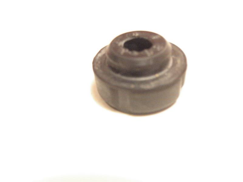

собственно уже не надо, уже поставил и прикрутил на машину. единственное не понял нафиг эта резинка?

Задрали эти тормоза. Не могу прокачать и усе. Резинку эту не вкурю куда тулить. Уже грешу на главный тормозной... кто подскажет, от 740 станет или нет?
