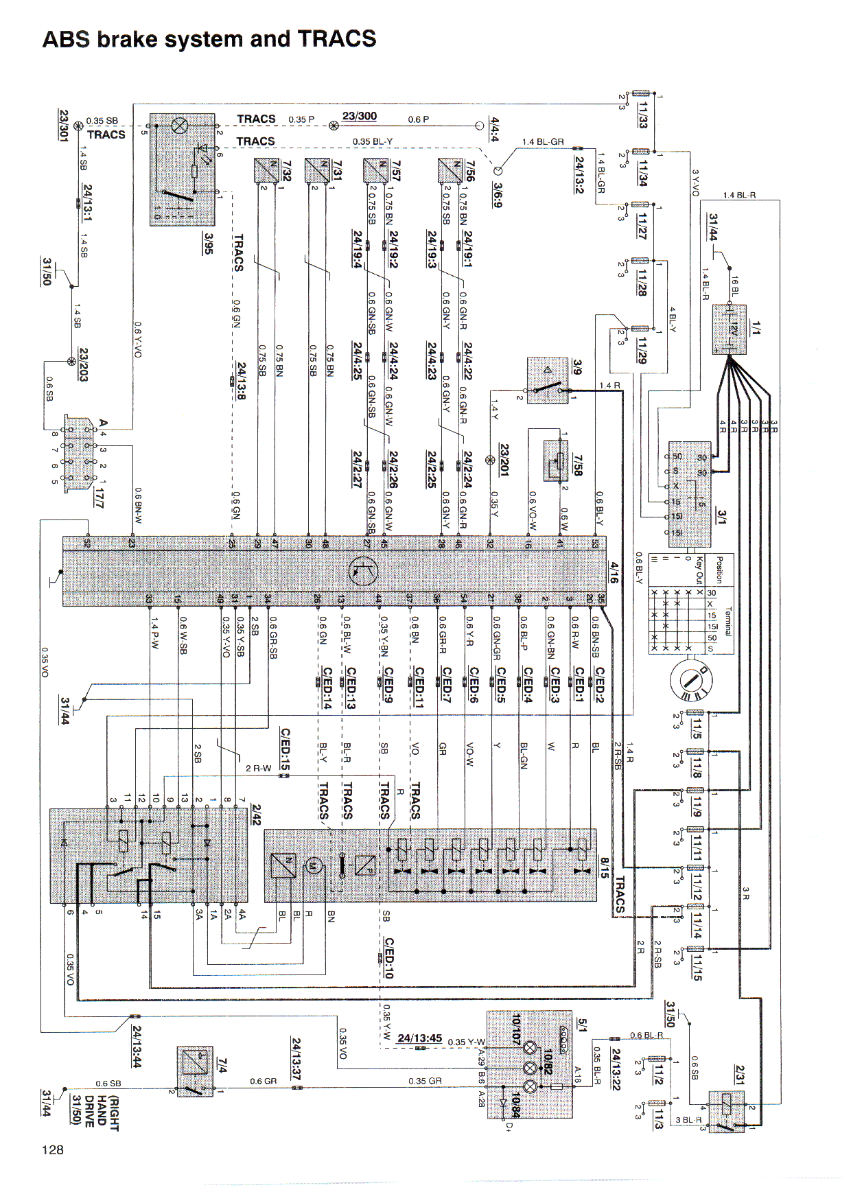

Всем привет.
Подскажите, выдает такую ошибку"4-2-4 Датчик давления системы управления тяговой силой - обрыв или короткое замыкание цепи (только для автомобилей с системой управления тяговой силой) ". Что это за датчик, и где его искать?? Если он есть на этой схеме, то скажите его номер...
Автомобиль 850GLT, 94гв. , со старым блоком ABS.

Сообщение Merlin » Ср июн 15, 2016 4:44 pm
наверное внутри блока 8/15 под буковкой Р

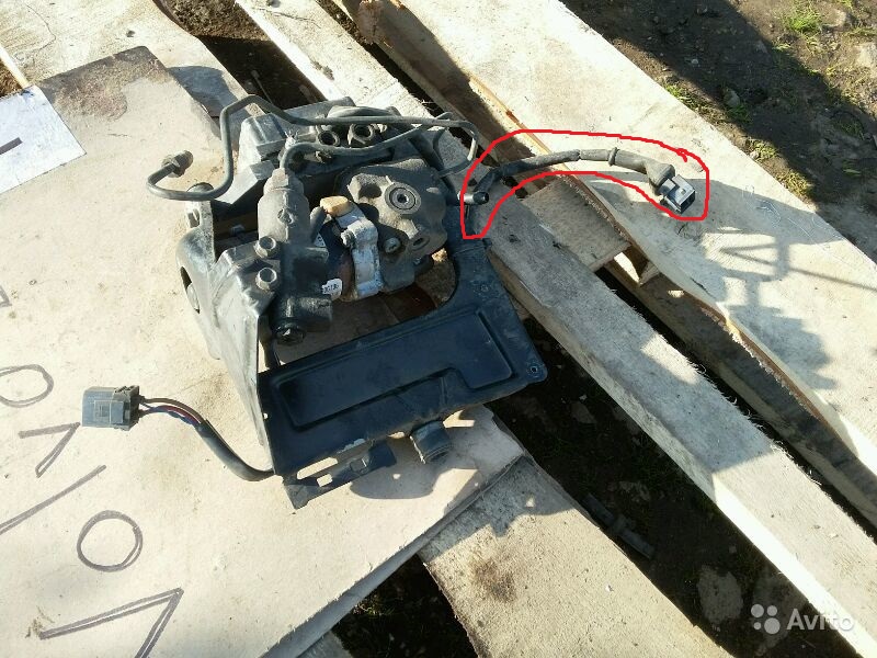

Сообщение alexej » Чт июн 16, 2016 1:30 pm
Долго ковыряя и проверяя тестером я понял что у меня перебит гдето провод идущий в какай то блок снизу...
Что внизу за блок, и как проще прозвонить в нем другой конец провода ?

Сообщение alexej » Ср янв 11, 2017 3:42 pm
Как исправить (заменить) этот датчик внутри блока 8/15 под буковкой Р?
