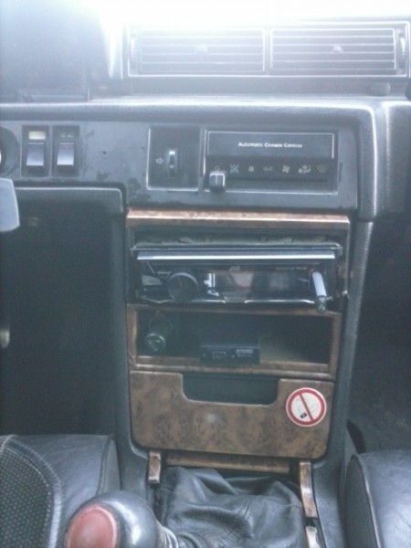

Re: 740 белая turbo inteculer
Сообщение zavgar666 » Пн июл 17, 2017 6:38 pm
Полез к управлению климатом. Вакуумный насос отключен, трубки зачем-то порезаны. На блоке управления выгоревшие дорожки. короче надо пересыпать. А может поставить ручное управление и не любить себе мозги?
Сообщение vovo » Вт июл 18, 2017 9:55 am
если проблема с блоком только то конечно заменить его целиком на робочий, покажите фото своего климата. Автоматический климат это вещь!

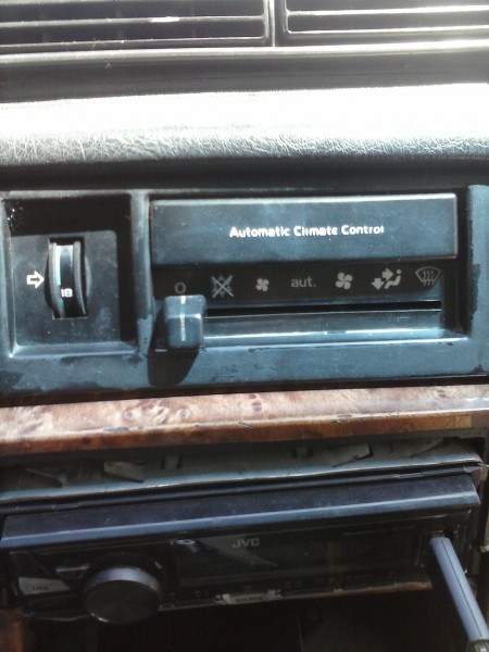

Сообщение zavgar666 » Вт июл 18, 2017 12:49 pm
Да я понимаю, что вещь, но неизвестно работоспособность вакуумного насоса. А блок сожгли, когда коротнула проводка под капотом. Ну руки лазили шаловливые 8-) .

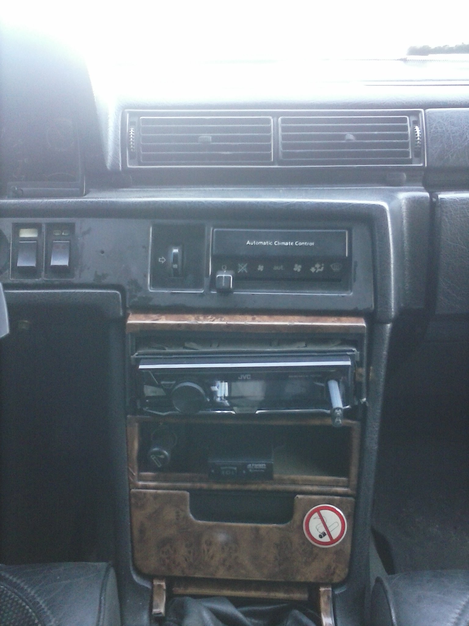

Блок управления такой
Сообщение zavgar666 » Вт июл 18, 2017 12:51 pm

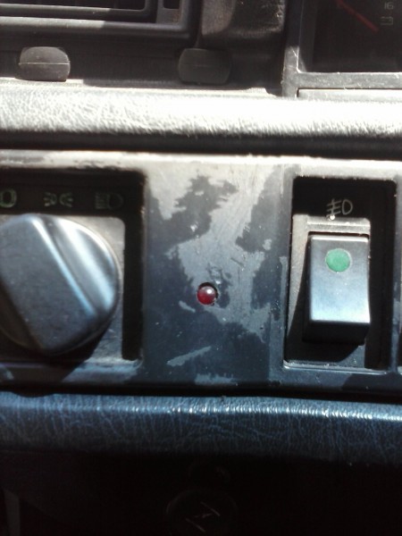

Что показывает эта лампочка, а то у меня горит постоянно?
zavgar666
Сообщения: 700
Автомобиль: volvo 343 740
Сообщение vovo » Вт июл 18, 2017 2:39 pm
на моей такой ж климат и такой вечно красный диод! это нормальное штатное оборудование)
покажите целиком торпедо, что то там под дерево...
Сообщения: 1580
Сообщение zavgar666 » Вт июл 18, 2017 6:14 pm
Под дерево похоже самопал, или сильно убито. Большая часть ободрана.

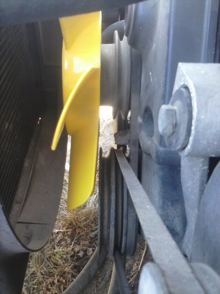

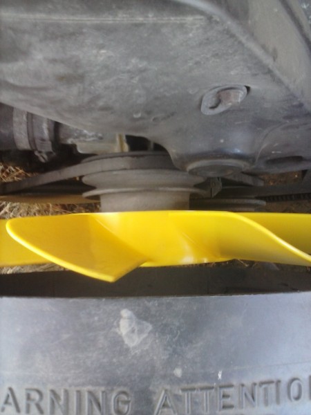

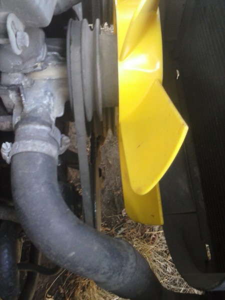

Сообщение zavgar666 » Вт авг 15, 2017 3:21 pm
Временно решил проблему с вязкомуфтой. После очередного беспричинного подъёма температуры двигателя зашёл в ближайший автомагазин и купил крыльчатку от газели на восемь лопастей за 95 грн. Отверстия крепления на ней совпали идеально, но больше по диаметру. Из куска газовой трубки 8 мм изготовил разрезные втулки, установил на место вязкомуфты. При темперетуре воздуха +38 температура двигателя наконец-то в норме даже по городу на светофорах. Единственно что смущает, это расстояние между крыльчаткой и шкивом коленвала. На оборотах лопасти смещаются к радиатору, пока полёт нормальный. Даже на участках где греются многие двигателя на новых авто температура в норме.
