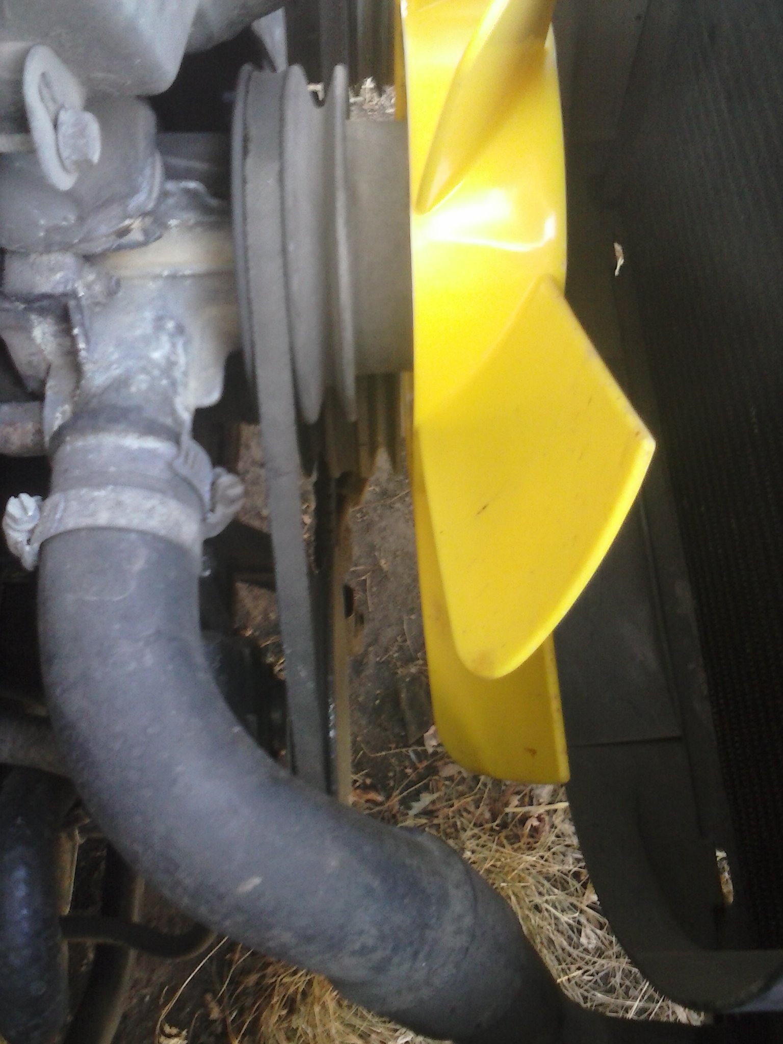

Сильно любит мозги вискомуфта. Хочу работаю как надо, хочу не включаю вентилятор. Без малого не закипала несколько раз.
zavgar666
Сообщения: 700
Автомобиль: volvo 343 740
Re: 740 белая turbo inteculer
Сообщение zavgar666 » Вт авг 15, 2017 3:21 pm
Временно решил проблему с вязкомуфтой. После очередного беспричинного подъёма температуры двигателя зашёл в ближайший автомагазин и купил крыльчатку от газели на восемь лопастей за 95 грн. Отверстия крепления на ней совпали идеально, но больше по диаметру. Из куска газовой трубки 8 мм изготовил разрезные втулки, установил на место вязкомуфты. При темперетуре воздуха +38 температура двигателя наконец-то в норме даже по городу на светофорах. Единственно что смущает, это расстояние между крыльчаткой и шкивом коленвала. На оборотах лопасти смещаются к радиатору, пока полёт нормальный. Даже на участках где греются многие двигателя на новых авто температура в норме.
