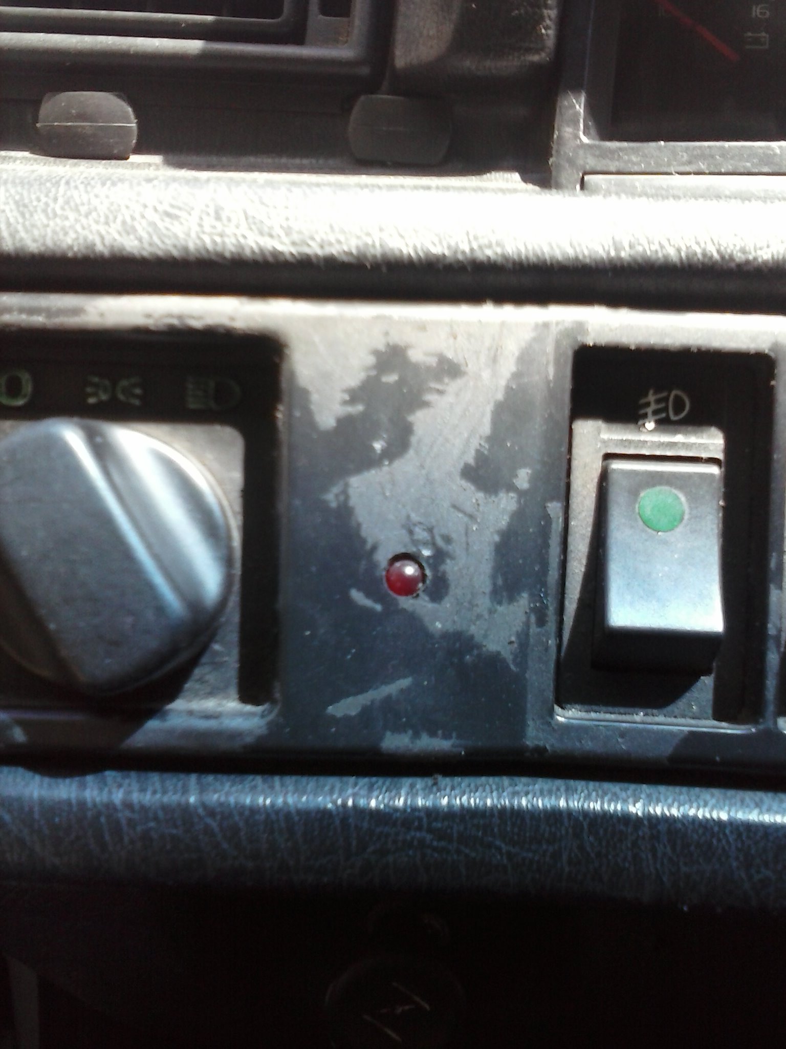

Повідомлення zavgar666 » Вів липня 18, 2017 12:51 pm
Что показывает эта лампочка, а то у меня горит постоянно?
zavgar666
Повідомлень: 700
Автомобиль: volvo 343 740
Re: 740 белая turbo inteculer
Повідомлення vovo » Вів липня 18, 2017 2:39 pm
на моей такой ж климат и такой вечно красный диод! это нормальное штатное оборудование)
