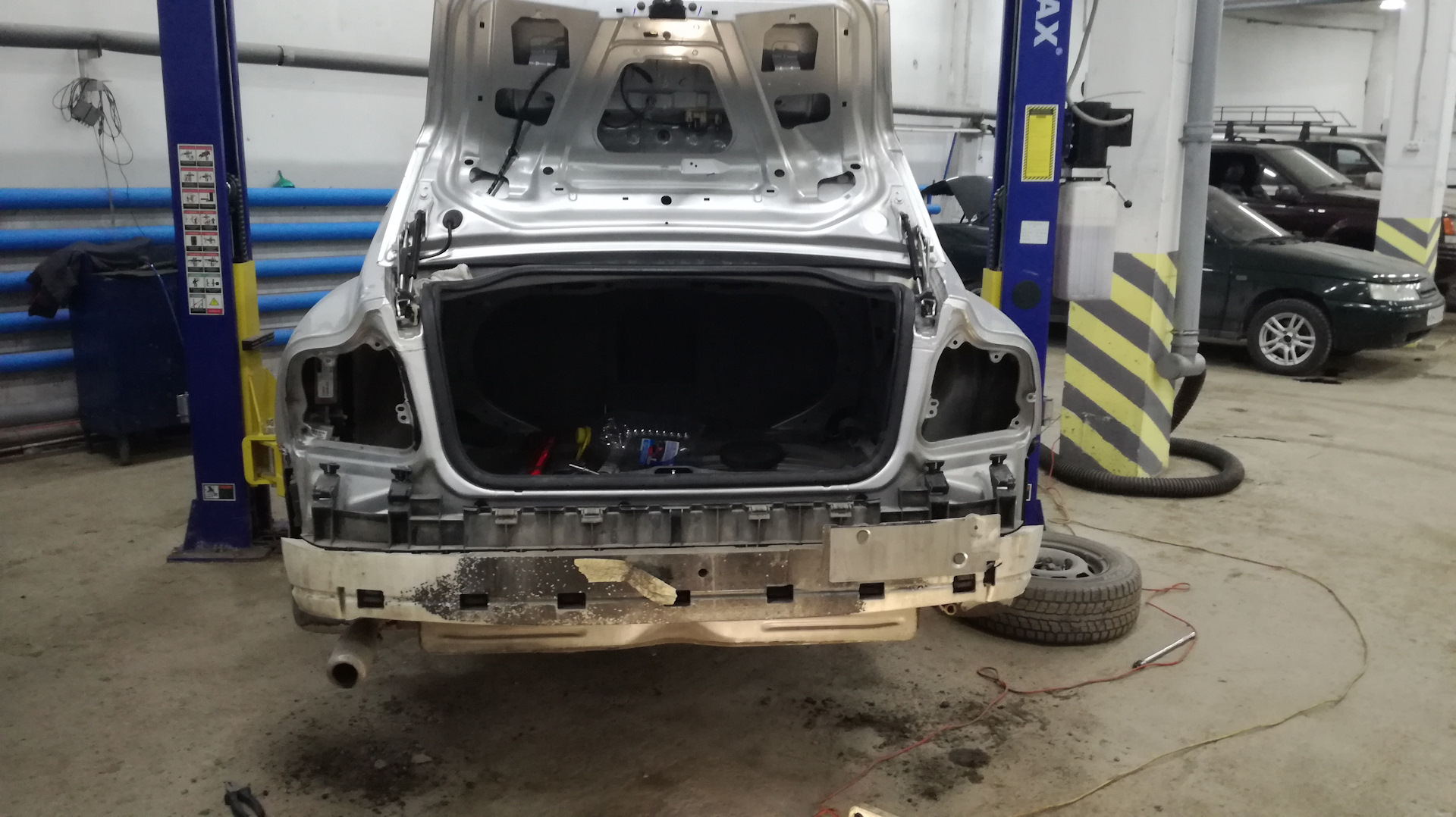

Еще недавно узнал что на этой платформе, в машине 2 антены. и обе могут работать на прием FM.
В магнитоле есть функция автоматичесского выбора антены с лучшим сигналом.
НО антены вроде есть всегда. (одна в заднем стекле, вторая в заднем бампере. возможно усилитель бампера иесть антера еще не убедился в этом). а вот усилители антенные есть не всегда.
схема моего года говорит что на дешевую музыку антена ставилась на заднее стекло. а на музыку с усилком звука, усилок антенный на бампер.
говорят что и оба ставиться могли. можно доставить если нет.
я пока только убедился что есть антеный усилок на бампер. но сегодня залез с фонариком туда. и оказалось что разьема на бампере нет, который в багажник должен торчать. и антена незадействована из за этого
Так как прием мне не оч нравиться. будем копать дальше.
1) проверю наличие услика антенного в задней левой стойке.
2) сниму бампер задний и проверю восстановлю антенный разьем.

Сообщение Merlin » Пн авг 06, 2018 12:16 pm
Сфоткал у себя место куда подключаеться антена в заднем бампере.
иии. ТАМ НИЧЕГО НЕТ :sad:
видать попередники когда зад чинили выдрали.
Ибо вроде как написано что антена есть во всех бамперах. :sad:
Хотя следов шайбы на изолирующей резинке нету. надо изучить этот вопрос.
Re: Новый замечательный автомобиль Мерлина S60
Сообщение Merlin » Пн авг 06, 2018 2:31 pm
зато я нашел как она хоть выглядит. Алюминиевая пластина под правым фонарем.
