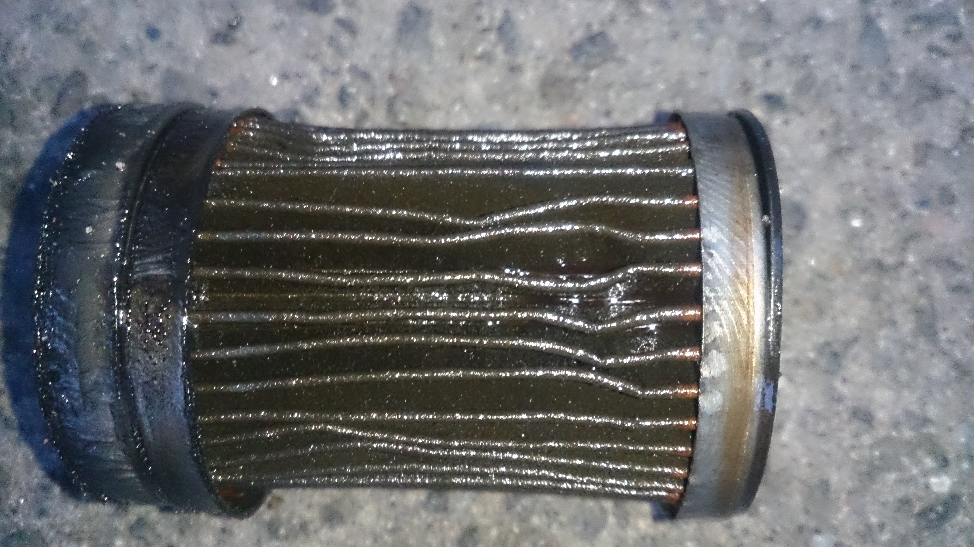

На выходных сделал ТО.
Заменил
Воздушный фильтр
Масло и фильтр в моторе, и пробку поддона двигателя. открутилась, только когда к ней гайку на 24 приварили.(до этого 2 раза менял масло отсосом)
Частичная замена масла и фильтра АКПП (фильтр внешний, в магистрали охлаждения).
Ремень навесных агрегатов и ролик.
Сальник правого привода. Заодно кум снаял крышку подвесного подшипника, промыл его и перемазал. он еще был жив. но вместо смазки там была уже ржавчина.
Шкив насоса ГУР. (моменял часть от другого целого насоса, мой шкив сильно отщербился от расслоившегося ремня)
Наконецто задушил земноводное и заменил бачек ГУР на новый, рестайловый.
Заодно раз так много разбирал, решил перейти в ГУРе на "зеленку".
Одно могу сказать. жижу в гуре я поменял не правильно. менял заводя мотор, и засовывая трубку обратки в бутылку. но так не меняеться жижа. которая в рабочих полостях рейки.
надо менять жижу, вывешивая колеса и крутя руль влево вправо.
но я всеравно собирался еще раз махнуть жижу через какоето время, чище будет.
на зеленке работает система прикольней. хотя зеленка по консистенции больше похожа на воду, очень жидкая.
Старый бачек ГУР тек дико. в крышке клапан явно не работал на стравливание. его раздуло сильно. и он мешал и ломал собой пластик корпуса мозгов.
После покупки машины. начитавшись драйва, я 2 раза переделывал пробку. пытаясь побороть это. но все это бред. неудачная конструкция бачка не давала шансов на успех.

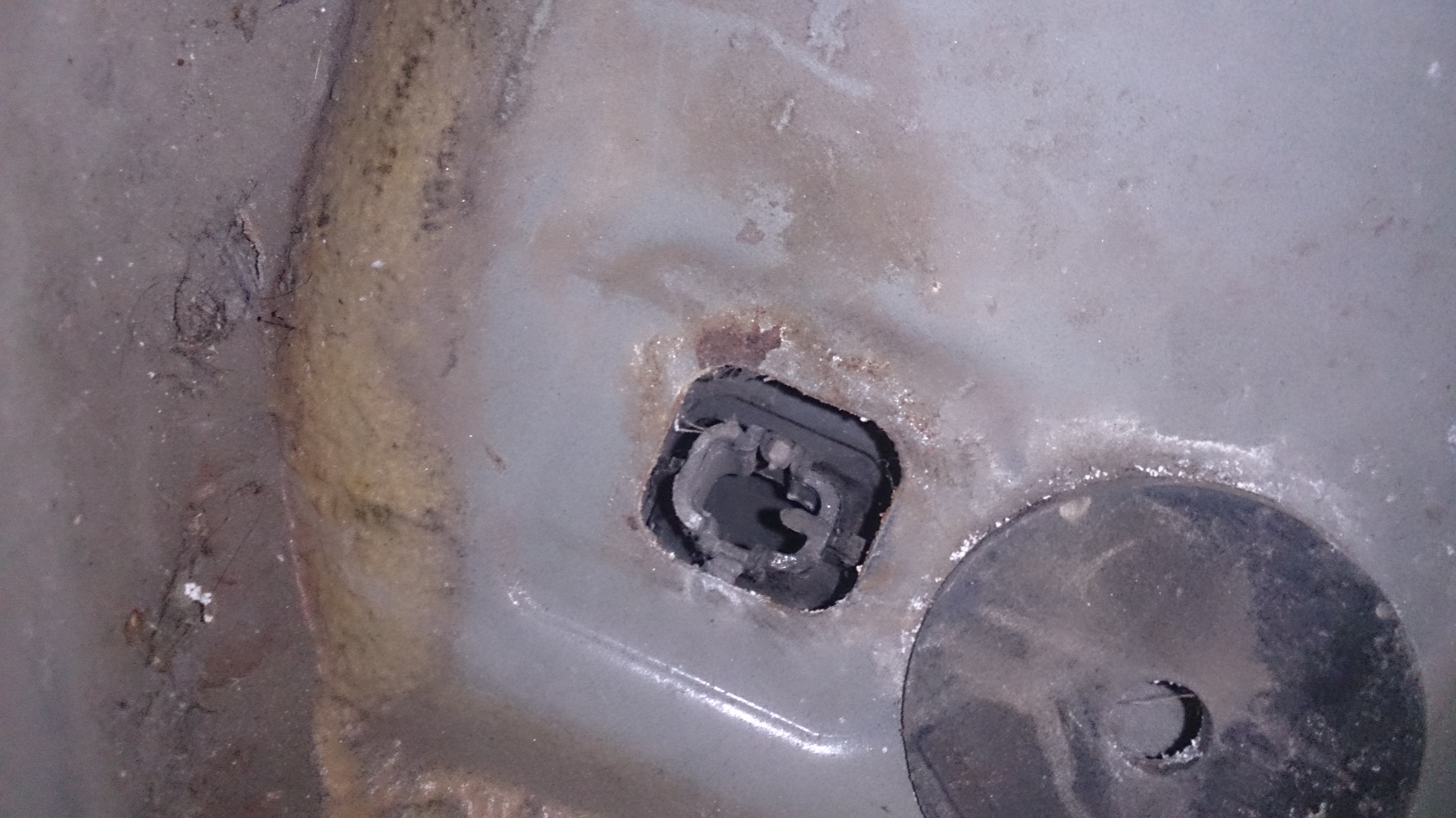

Повідомлення Merlin » Пон серпня 06, 2018 12:16 am
Еще недавно узнал что на этой платформе, в машине 2 антены. и обе могут работать на прием FM.
В магнитоле есть функция автоматичесского выбора антены с лучшим сигналом.
НО антены вроде есть всегда. (одна в заднем стекле, вторая в заднем бампере. возможно усилитель бампера иесть антера еще не убедился в этом). а вот усилители антенные есть не всегда.
схема моего года говорит что на дешевую музыку антена ставилась на заднее стекло. а на музыку с усилком звука, усилок антенный на бампер.
говорят что и оба ставиться могли. можно доставить если нет.
я пока только убедился что есть антеный усилок на бампер. но сегодня залез с фонариком туда. и оказалось что разьема на бампере нет, который в багажник должен торчать. и антена незадействована из за этого
Так как прием мне не оч нравиться. будем копать дальше.
1) проверю наличие услика антенного в задней левой стойке.
2) сниму бампер задний и проверю восстановлю антенный разьем.
Повідомлень: 3298
Re: Новый замечательный автомобиль Мерлина S60
Повідомлення Саша » Пон серпня 06, 2018 8:08 am
Merlin написав:однажды было что от кручения на места все из рейки вылелось на пол. :-D (не у меня)
хотя рейка выжила....
но я предпочитаю так не делать. возможность вывесить есть всегда. это вопрос лени.
А в чем причина? Нельзя крутить руль на месте?
Саша
Повідомлень: 634
Автомобиль: S40 '01, S80 '08
Повідомлення Merlin » Пон серпня 06, 2018 8:56 am
на заглушеном не рекомендуеться. это часто в мануалах встречаеться.
тонкостей не скажу. не вникал.
Повідомлень: 3298
Повідомлення Merlin » Пон серпня 06, 2018 12:16 pm
Сфоткал у себя место куда подключаеться антена в заднем бампере.
иии. ТАМ НИЧЕГО НЕТ :sad:
видать попередники когда зад чинили выдрали.
Ибо вроде как написано что антена есть во всех бамперах. :sad:
Хотя следов шайбы на изолирующей резинке нету. надо изучить этот вопрос.
Повідомлень: 3298

Повідомлення Merlin » Вів серпня 14, 2018 11:05 pm
Как и обещал фотки фильтра.
Фильтр разбирался раскручиванием. Потому от вскытия там грязи быть не может.
Все что внутри, это все что осталось от фильтрации масла.
Думаю коменты излишни. все что осталось в фильтре, это именно то, чем засираються соленоиды. а именно пыль от износа фрикционов, износ от трения алюминиевых деталей (поршни, плунжеры), ну металичесская пыль износа шестерён.
Фильтру 10 тык пробега. перед его установкой частичная замена масла была. До этого масло неизвестно когда менялось.
При этом ставил подобный фильтр на ГУР. могу сказать что в ГУРе он там почти ничего не задержал. Гуроыфй за 10 тык остался чистым. но там запаяный фильтр был. фотки не выкладываю выглядит после вскрытия страшно, но это только стружка от болгарки. Вобщем в ГУРе надо просто хоть изредка масло менять. О коробке этого не скажешь.
