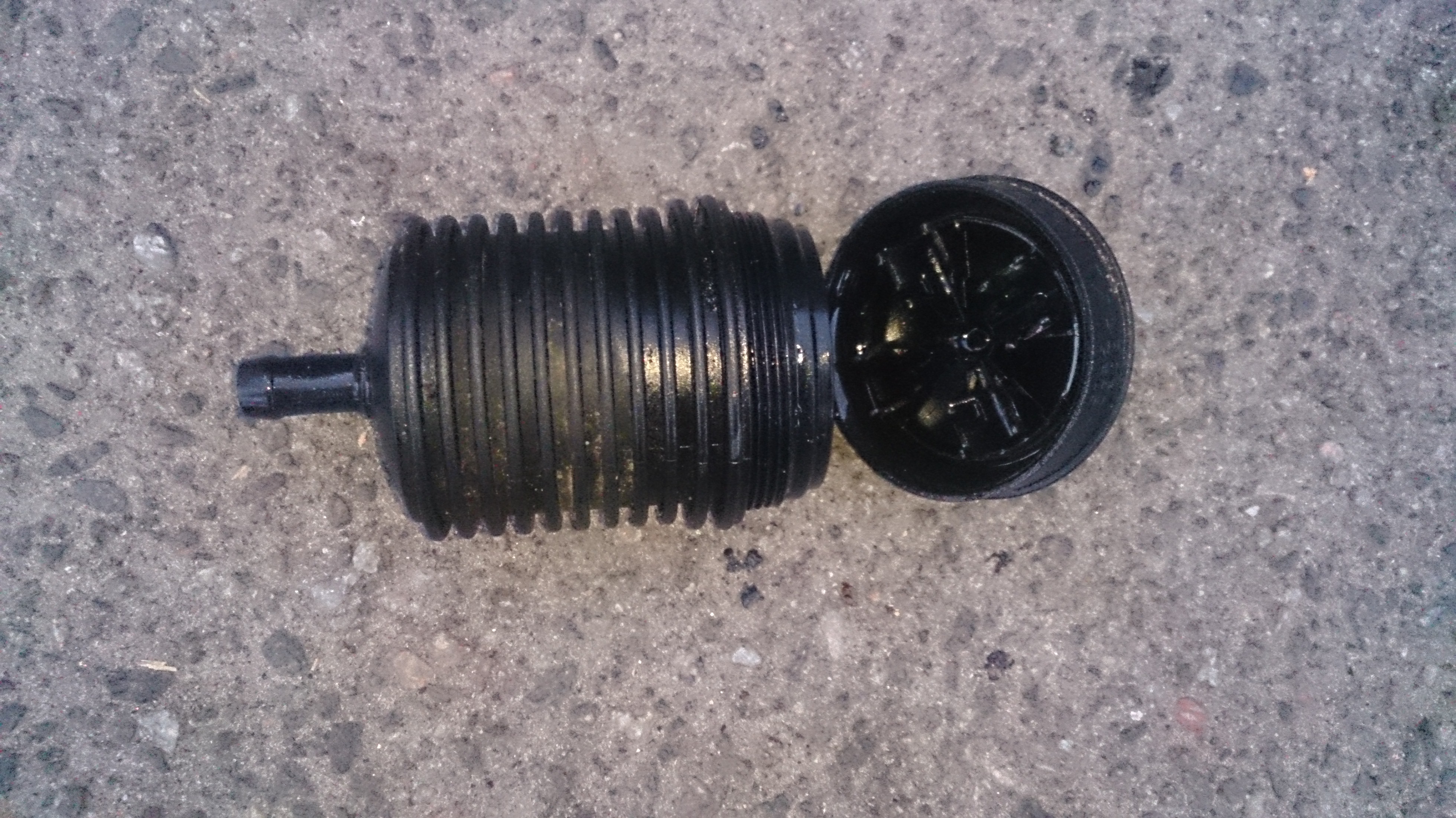

На выходных сделал ТО.
Заменил
Воздушный фильтр
Масло и фильтр в моторе, и пробку поддона двигателя. открутилась, только когда к ней гайку на 24 приварили.(до этого 2 раза менял масло отсосом)
Частичная замена масла и фильтра АКПП (фильтр внешний, в магистрали охлаждения).
Ремень навесных агрегатов и ролик.
Сальник правого привода. Заодно кум снаял крышку подвесного подшипника, промыл его и перемазал. он еще был жив. но вместо смазки там была уже ржавчина.
Шкив насоса ГУР. (моменял часть от другого целого насоса, мой шкив сильно отщербился от расслоившегося ремня)
Наконецто задушил земноводное и заменил бачек ГУР на новый, рестайловый.
Заодно раз так много разбирал, решил перейти в ГУРе на "зеленку".
Одно могу сказать. жижу в гуре я поменял не правильно. менял заводя мотор, и засовывая трубку обратки в бутылку. но так не меняеться жижа. которая в рабочих полостях рейки.
надо менять жижу, вывешивая колеса и крутя руль влево вправо.
но я всеравно собирался еще раз махнуть жижу через какоето время, чище будет.
на зеленке работает система прикольней. хотя зеленка по консистенции больше похожа на воду, очень жидкая.
Старый бачек ГУР тек дико. в крышке клапан явно не работал на стравливание. его раздуло сильно. и он мешал и ломал собой пластик корпуса мозгов.
После покупки машины. начитавшись драйва, я 2 раза переделывал пробку. пытаясь побороть это. но все это бред. неудачная конструкция бачка не давала шансов на успех.

прошло какоето время после очередной частичной замены масла в коробке и замене внешнего фильтра.
Со слов предыдущего хозяина, гидроблок в коробке новый ставился. потому я решил провести эту процедуру с очень частой заменой масла.
могу сказать что коробке это нравиться. качество переключений из нормального начинает приближаться иногда даже к вариантам когда момент переключения при плавном разгоне, виден только по тахометру.
а веть когда брал машину, пару раз были полные фиаско, с ударами, пинками и не включением вовремя передачи. когда между передачами нейтраль в секунду полторы.
частая замена масла в купе с внешним фильтром коробке точно не вредят.
не могу сказать что эта процедура дорого стоит. 20 литров масла одной канистрой обошлось гдето в 110 долларов, и хватит на 4ре таких замены. всем советую. и не забывайте про фильтр внешний. его надо менять тоже часто. я скоро сфоткаю свой предыдущий после вскытия. на нем на магните задерживаеться муть, которая какраз и забивает соленоиды.

Как и обещал фотки фильтра.
Фильтр разбирался раскручиванием. Потому от вскытия там грязи быть не может.
Все что внутри, это все что осталось от фильтрации масла.
Думаю коменты излишни. все что осталось в фильтре, это именно то, чем засираються соленоиды. а именно пыль от износа фрикционов, износ от трения алюминиевых деталей (поршни, плунжеры), ну металичесская пыль износа шестерён.
Фильтру 10 тык пробега. перед его установкой частичная замена масла была. До этого масло неизвестно когда менялось.
При этом ставил подобный фильтр на ГУР. могу сказать что в ГУРе он там почти ничего не задержал. Гуроыфй за 10 тык остался чистым. но там запаяный фильтр был. фотки не выкладываю выглядит после вскрытия страшно, но это только стружка от болгарки. Вобщем в ГУРе надо просто хоть изредка масло менять. О коробке этого не скажешь.
