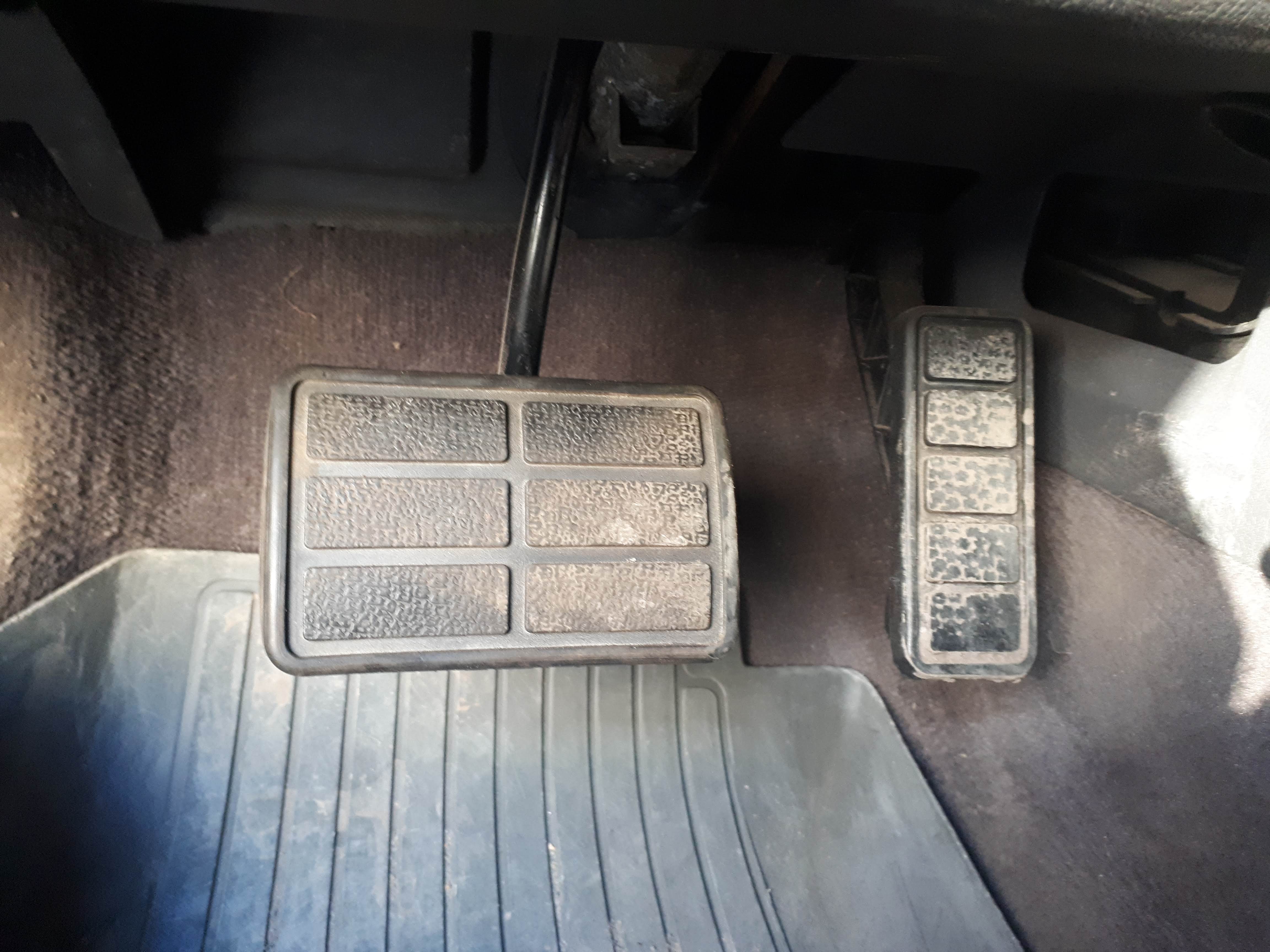

Сообщение якудза » Пт мар 01, 2019 9:50 am
Новая накладка на педаль к красивому пробегу :-P
aeolus, респект и плюс сто в карму :frends: !
