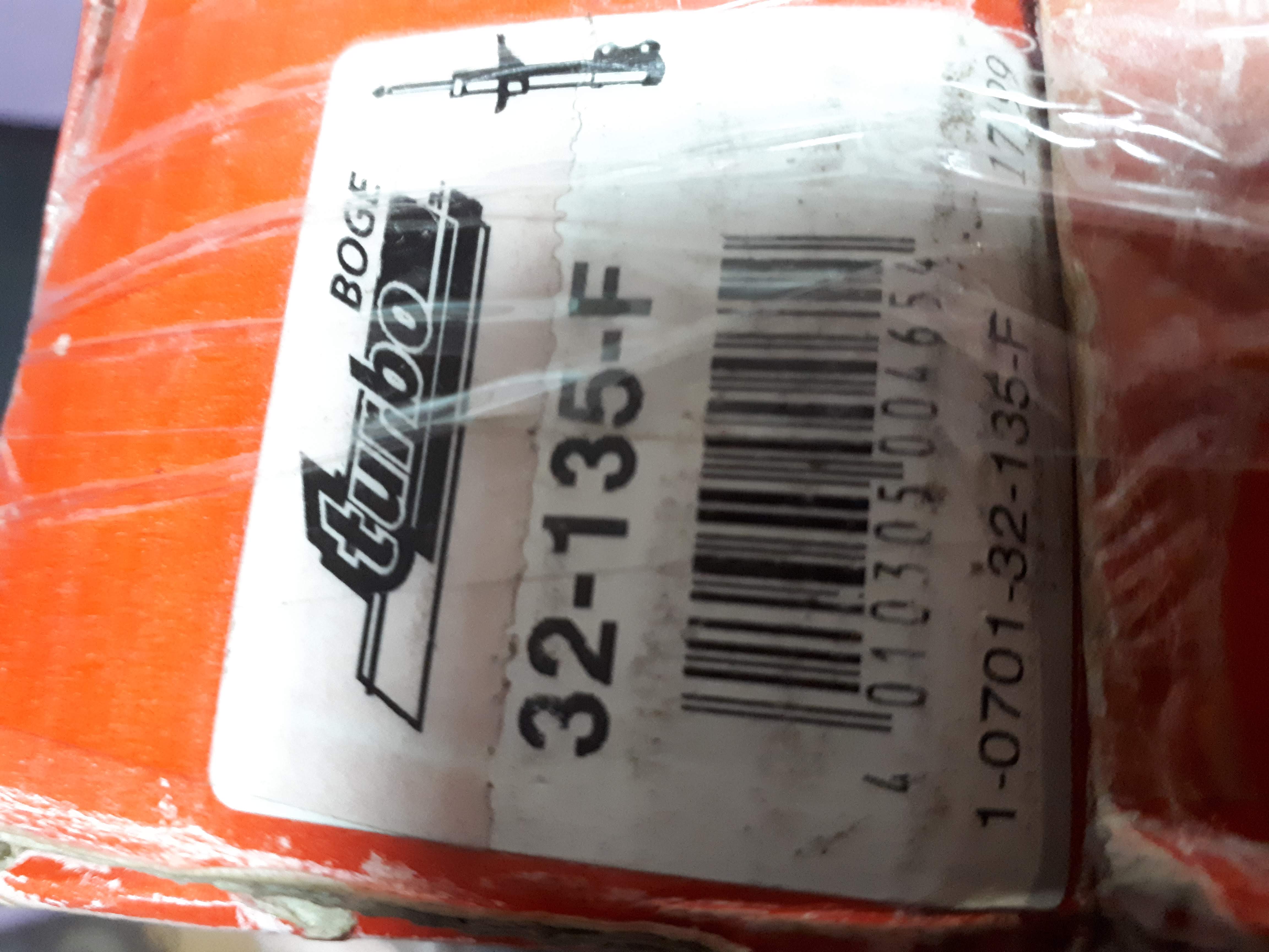

Тот Бильштайн, что стоит у меня, нормальный в принципе, работает, но как-то жестковат, до звонкой грубости, на мой вкус как-то легко пробивается на ямках, хочется более плотной, но "глухой" подвески.
Сакс/Боге можно ещё откопать, что мне и удалось, поставлю весной, посмотрим, не просроченные ли они уже, им лет 10 минимум)))
Топовая серия, вышли в сотку за пару:
