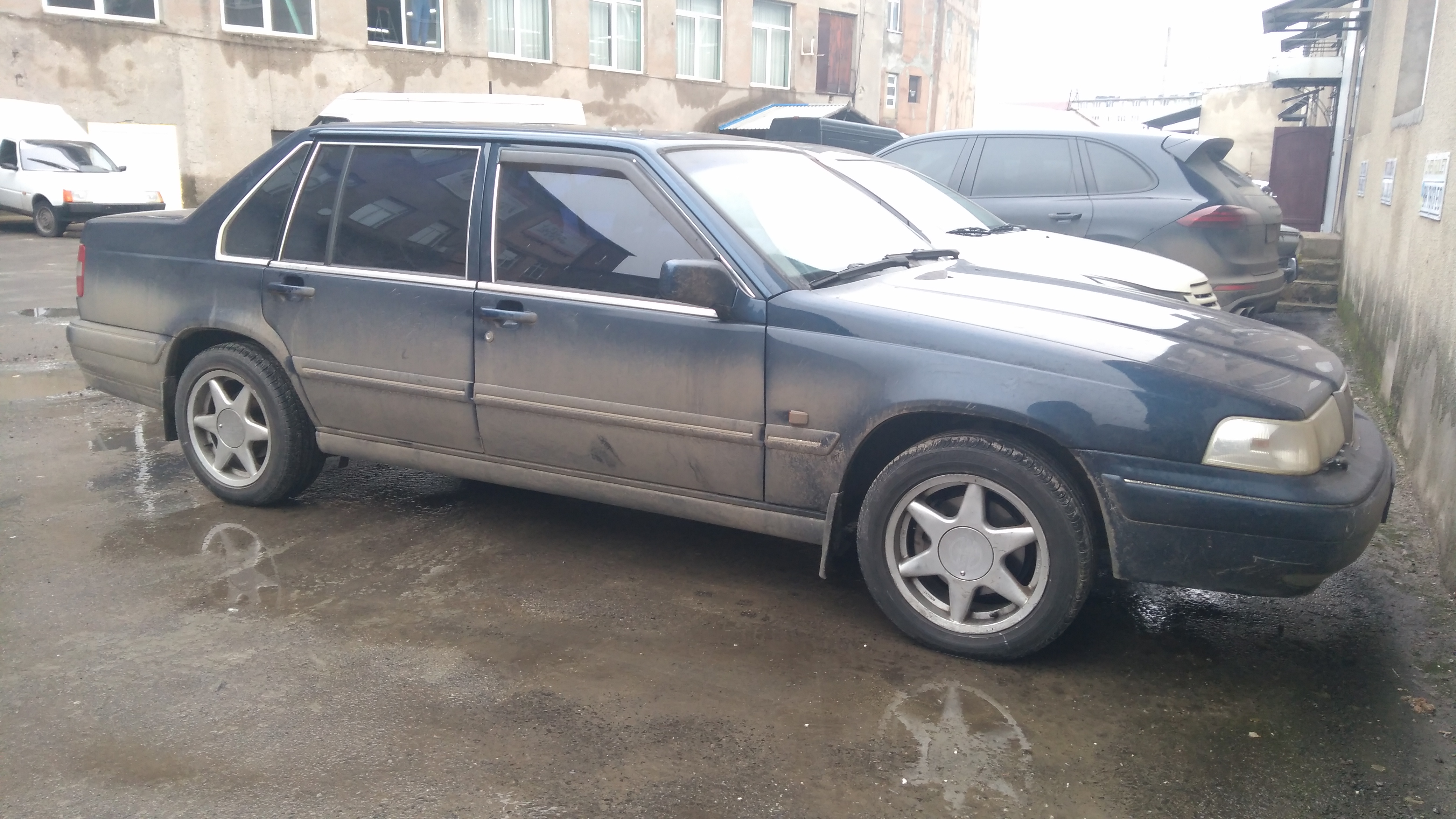

Хорошая машина Вольво, но, сука, старая, поэтому шо-то начинает сыпаться.
Пришла хана радиатору, антифриз смешался с декстроном, попал в коробку, коробка прогнозируемо забуксовала.
Ну поменял коробку и радик - попадос на бабло, но есть и плюсы - в купленной на замену коробке сразу перебрали гидроблок, ну и подушку новую подкинули, теперь нет ударов при включении драйв и задней, совсем нет ;)
Опять стала на брусчатке чуть греметь передняя подвеска, сколько не трусили - ну всё целое, абсолютно, доколупались до маленького люфта в одной шаровой, поменяли шаровую, не помогло...
В итоге решили заменить два подозрительных слегка подслизанных по резьбе нижних болта в рычагах - и опять наступила тишина.
Всё, скучно...

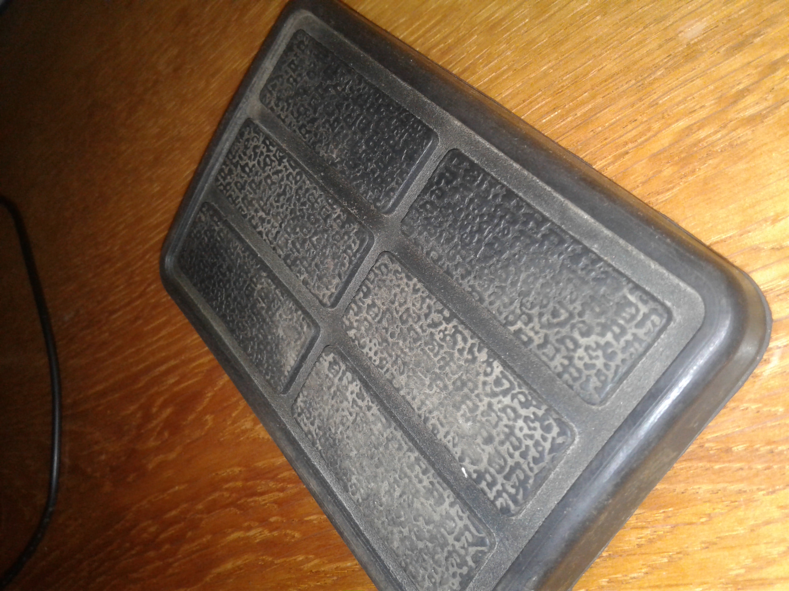

Если кто продаст живую накладку на педаль тормоза (автомат) занедорого, буду признателен, её цена новой 5 евро, но "там", доставка ещё 10 выйдет, жаба душит)))

Сообщение aeolus » Вс фев 10, 2019 10:23 pm
якщо накладка на педаль така як на 760 , то можу подарувати
майже нова

Сообщение якудза » Пн фев 18, 2019 10:26 am
aeolus писал(а):якщо накладка на педаль така як на 760 , то можу подарувати
майже нова
Здравствуйте Вам:)
Если такая, то Ваша карма взлетит до небес :idea:

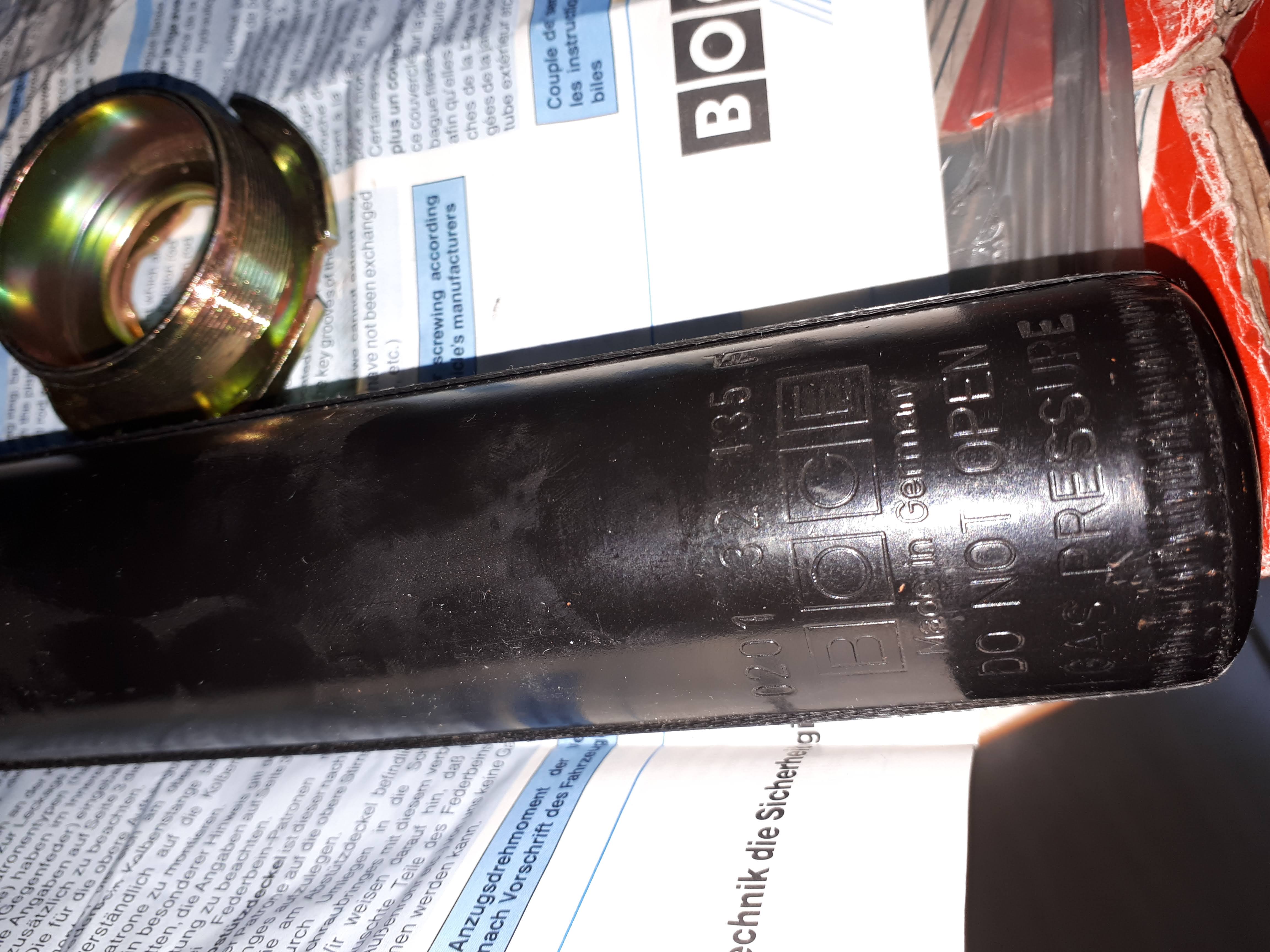

Эксперимент с заменой стоек узкофарых на картриджи считаю успешным, с одним "но"-выбор производителей сужается.
Сейчас на них производят картриджи китайцы, Каяба, Бильштайн и Монро в самых дешманских сериях...
Саксы и Кони давно сошли с дистанции.
Тот Бильштайн, что стоит у меня, нормальный в принципе, работает, но как-то жестковат, до звонкой грубости, на мой вкус как-то легко пробивается на ямках, хочется более плотной, но "глухой" подвески.
Сакс/Боге можно ещё откопать, что мне и удалось, поставлю весной, посмотрим, не просроченные ли они уже, им лет 10 минимум)))
Топовая серия, вышли в сотку за пару:

Сообщение якудза » Вт фев 19, 2019 10:10 am
Да, это она :idea: !
Выслал координаты в личку, спасибо огромное :frends:

Сообщение якудза » Пт мар 01, 2019 9:50 am
Новая накладка на педаль к красивому пробегу :-P
aeolus, респект и плюс сто в карму :frends: !
