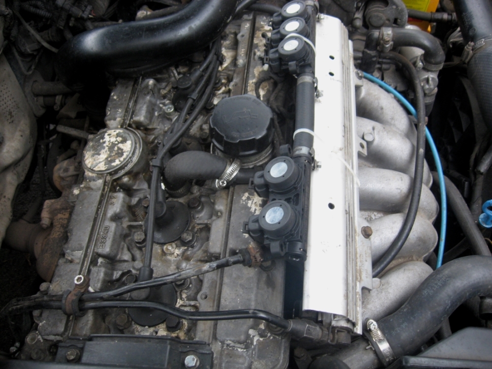

Поменяли форсунки на мембранные, которые в теории имеют ресурс 250 тыс. Попутно поменяли шланги и газовый фильтр.
В результате перестала появляться ошибка о переобогащении смеси, средний расход топлива по бортовому компьютеру снизился с 17-21 л. до 13,5-14.5 л.
По последним двум заправкам средний расход газа в городе получился - 14,2 л. :idea:
Уже меньше чем моя бывшая четверка (15-16).

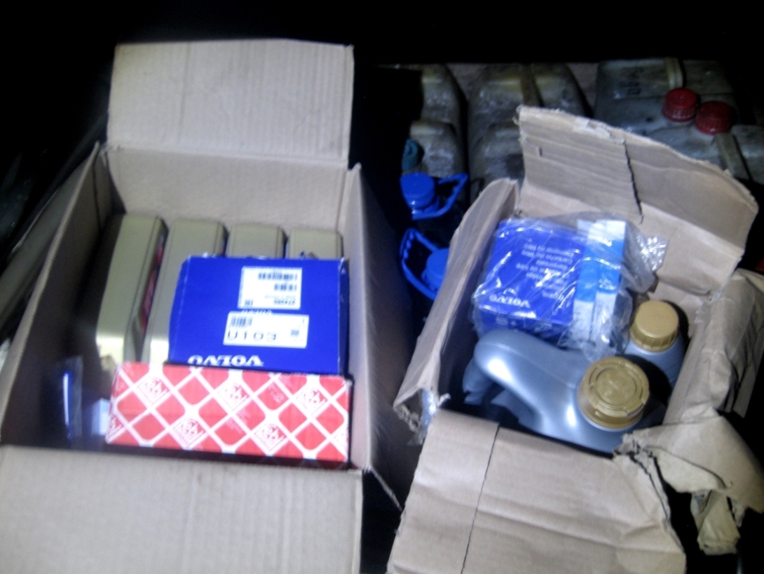

Перед поездкой на отдых решил глобально обслужить машинку.
Поустраняли течи масла:
Замена уплотнительных колец свечных колодцев (один колодец был полный масла) и сальников распредвалов.
Ремкомплект маслонасоса. С него текло на подушку двигателя. Она раскисла. Подушку тоже заменили.
Замена сальников полуосей в АКПП. Попутно заменен рассыпавшийся подвесной подшипник правой полуоси.
Пыльники рейки тоже оба были порваны. Когда заказывал забыл уточнить что рейка от 850 - пыльники от 70 туго оделись.
По такому поводу поменяли масло двигателя и коробки, фильтры - топливный, воздушный и маслянный. И свечи.
Стартер начал часто срабатывать "в холостую". Поменял на б/у. После замены стартера появилась ошибка датчика скорости АКПП. При попытке ее самостоятельно устранить добавилась еще ошибка селектора АКПП. Решил самостоятельно ремонт проводки не продолжать, а обратиться к узкопрофильному специалисту - ошибки устранились.
В процессе вышеописанных ремонтов протек радиатор печки. Засрало весь салон тосолом. Обидно - я знал что туда нужно лезть, поскольку еще при покупке оттуда иногда попахивало тосолом. Радиатор поменял. Расположение понравилось - там даже получается работать шуруповертом. Ковры снял - постирал. Осталось заменить одну прогнившую трубку печки и можно собирать назад. Пока катаюсь без ковров. Сушу салон влагопоглощающими пеленками.
Ну и по мелочи - поменяли стойки стабилизатора и подложили резинки под втулки стабилизатора.
На отдых съездили - зашибись. Быстро и комфотрно.
Четырехдневный отпуск на Азове обошелся дешевле чем ТО. :o

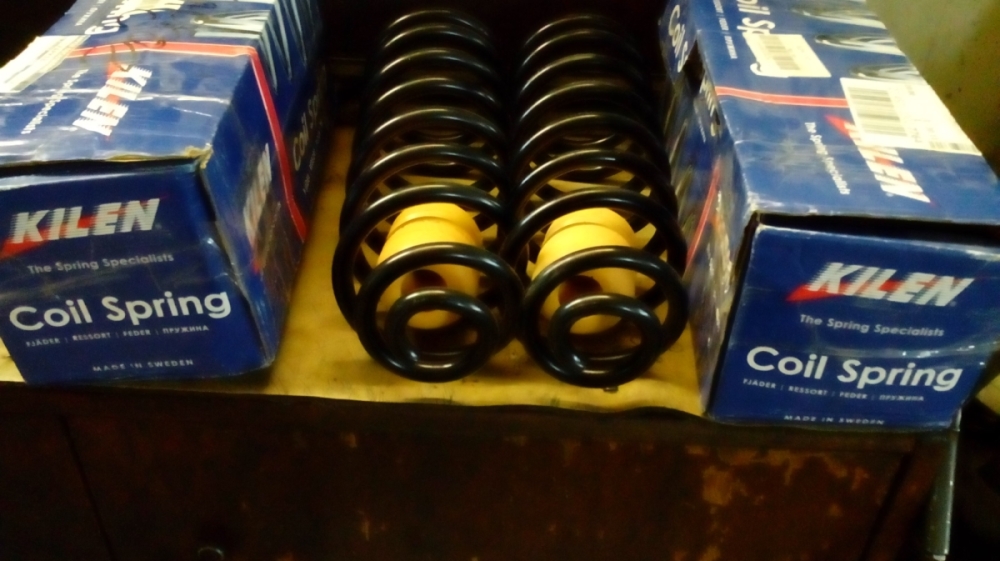

А бампер все-таки покрасил.
Пока был снят бампер, отполировал насадки, поставил задние усиленные пружины и отбойники. На груженной машине зад сильно проседал и фары слепили встречных.

Сообщение aeolus » Пн ноя 04, 2019 8:25 pm
а на нових пружинах , яка приблизно відстань від верха колеса до арки крила?...бо шото мені здається що і в мене теж низькувато)
aeolus
Сообщения: 154
Автомобиль: 855 2.0Т
Re: V70 I, 2,0Т
Сообщение alexey500 » Пн ноя 04, 2019 9:36 pm
aeolus писал(а):а на нових пружинах , яка приблизно відстань від верха колеса до арки крила?...бо шото мені здається що і в мене теж низькувато)
Померяю - напишу. Но задним стойкам такая высота не сильно нравится - на хороших кочках срабатывают до упора (на разжатие). Нужно что-то с этим делать.
alexey500
Сообщения: 1106
Автомобиль: V70 2.0T
Re: V70 I, 2,0Т
Сообщение alexey500 » Сб ноя 09, 2019 10:20 am
50 мм.
