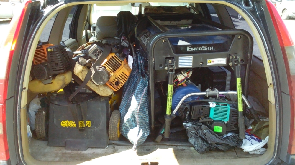

Сообщение alexey500 » Сб июл 27, 2019 12:23 am
Разве можно так навалять в ХС90?
alexey500
Сообщения: 1106
Автомобиль: V70 2.0T
Re: V70 I, 2,0Т
Сообщение vitalik k » Сб июл 27, 2019 7:08 pm
alexey500 писал(а):Разве можно так навалять в ХС90?
Багажник там не меньше. ;)

Сообщение AndreyKa » Пн авг 05, 2019 3:48 pm
Больше, но его пачкать не охота :D
Re: V70 I, 2,0Т
Сообщение alexey500 » Пн авг 05, 2019 5:19 pm
AndreyKa писал(а):
И я о том же.
Жалко машину.
Конкуренты для этих целей используют ВАЗы и Таврии-пикапы.

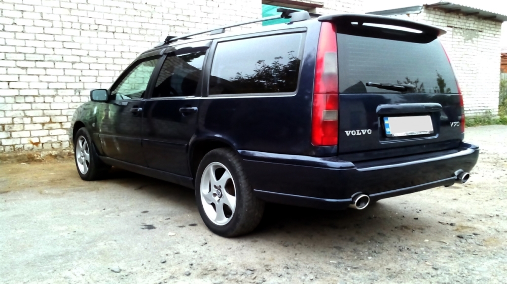

Сообщение alexey500 » Ср окт 09, 2019 10:28 pm
Долго меня напрягало состояние заднего бампера. Не красил - ждал пока догонит спонсор покраски.
Случилось. Пропустил бабушку на переходе - получил по жопе Москвичем.
Догнавший предложил 750 грн (мотивируя свое предложение тем что на моем бампере уже не один Москвич побывал) или вызывать полицию. Времени было мало и желания пол дня там проторчать тоже. Взял деньги и уехал.
alexey500
Сообщения: 1106
Re: V70 I, 2,0Т
Сообщение alexey500 » Ср окт 09, 2019 10:45 pm
Но моя алчность не осталась безнаказанной. Через неделю на околопешеходной скорости я догнал копейку. Загнул ему фаркоп и бампер. У меня погнулся номер и треснула краска под номером.
Договорились - отдал 700 грн.
alexey500
Сообщения: 1106
Re: V70 I, 2,0Т
Сообщение alexey500 » Ср окт 09, 2019 10:50 pm
А бампер все-таки покрасил.
Пока был снят бампер, отполировал насадки, поставил задние усиленные пружины и отбойники. На груженной машине зад сильно проседал и фары слепили встречных.
Последний раз редактировалось alexey500 Ср окт 09, 2019 10:54 pm, всего редактировалось 2 раз(а).

Сообщение Mihail » Ср окт 09, 2019 10:59 pm
С нашим трафиком да. Особенно в час пик. Два раза оттормаживался в пол. АБС стрекочет, машины впереди в шоке. Но всегда обходилось, тьфу Х3.
Она у тебя с разделенными выпускными трактами или это понт?
Признавайся, за год штуку уже вложил?
Mihail
Сообщения: 881
Откуда: Кременчук
Автомобиль: 460
Re: V70 I, 2,0Т
Сообщение alexey500 » Ср окт 09, 2019 11:29 pm
Mihail писал(а):С нашим трафиком да. Особенно в час пик. Два раза оттормаживался в пол. АБС стрекочет, машины впереди в шоке. Но всегда обходилось, тьфу Х3.
В момент стыковки с копейкой я искал номер жены в телефоне :oops:
Выхлоп когда-то был раздвоенный после глушителя. Сейчас не совсем раздвоенный.
Сколько вложено - учет не веду. Но вместе с двумя комплектами новой резины Пирелли наверное около того и потрачено. Но машиной я доволен. До сих пор счастья полные штаны.

Сообщение aeolus » Пн ноя 04, 2019 8:25 pm
а на нових пружинах , яка приблизно відстань від верха колеса до арки крила?...бо шото мені здається що і в мене теж низькувато)
aeolus
Сообщения: 154
Автомобиль: 855 2.0Т
Re: V70 I, 2,0Т
Сообщение alexey500 » Пн ноя 04, 2019 9:36 pm
aeolus писал(а):а на нових пружинах , яка приблизно відстань від верха колеса до арки крила?...бо шото мені здається що і в мене теж низькувато)
Померяю - напишу. Но задним стойкам такая высота не сильно нравится - на хороших кочках срабатывают до упора (на разжатие). Нужно что-то с этим делать.
alexey500
Сообщения: 1106
Re: V70 I, 2,0Т
Сообщение alexey500 » Сб ноя 09, 2019 10:20 am
50 мм.
