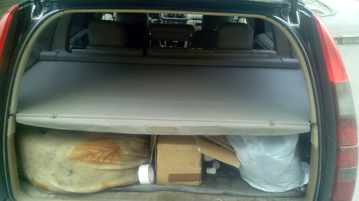

Сообщение alexey500 » Ср май 22, 2019 11:42 pm
Приехал ништяк с Польши - шторка. "Чуть-чуть" в цвет не попал. Хорошо хоть не черная.
Когда катаюсь по работе немного мешает. приходится снимать-ставить по несколько раз. Когда снятая - громоздкая хрень.
Семьей ездить удобно - весь хлам закрыт от салона.

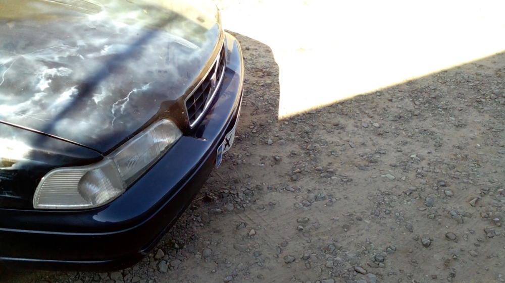

Сообщение alexey500 » Ср окт 09, 2019 10:45 pm
Но моя алчность не осталась безнаказанной. Через неделю на околопешеходной скорости я догнал копейку. Загнул ему фаркоп и бампер. У меня погнулся номер и треснула краска под номером.
Договорились - отдал 700 грн.
