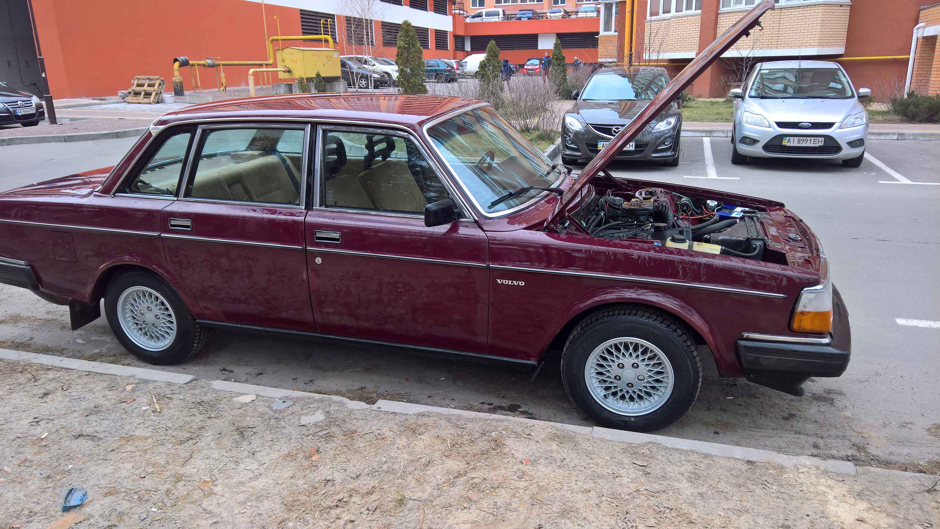

видно остатки эмульсии, вымытые временным маслом спустя два дня активной езды.
помыл машину вместе с подкапотным, залил все "химкой" с проводами, карбом и патрубками. Завелась нормально после такой бани.
