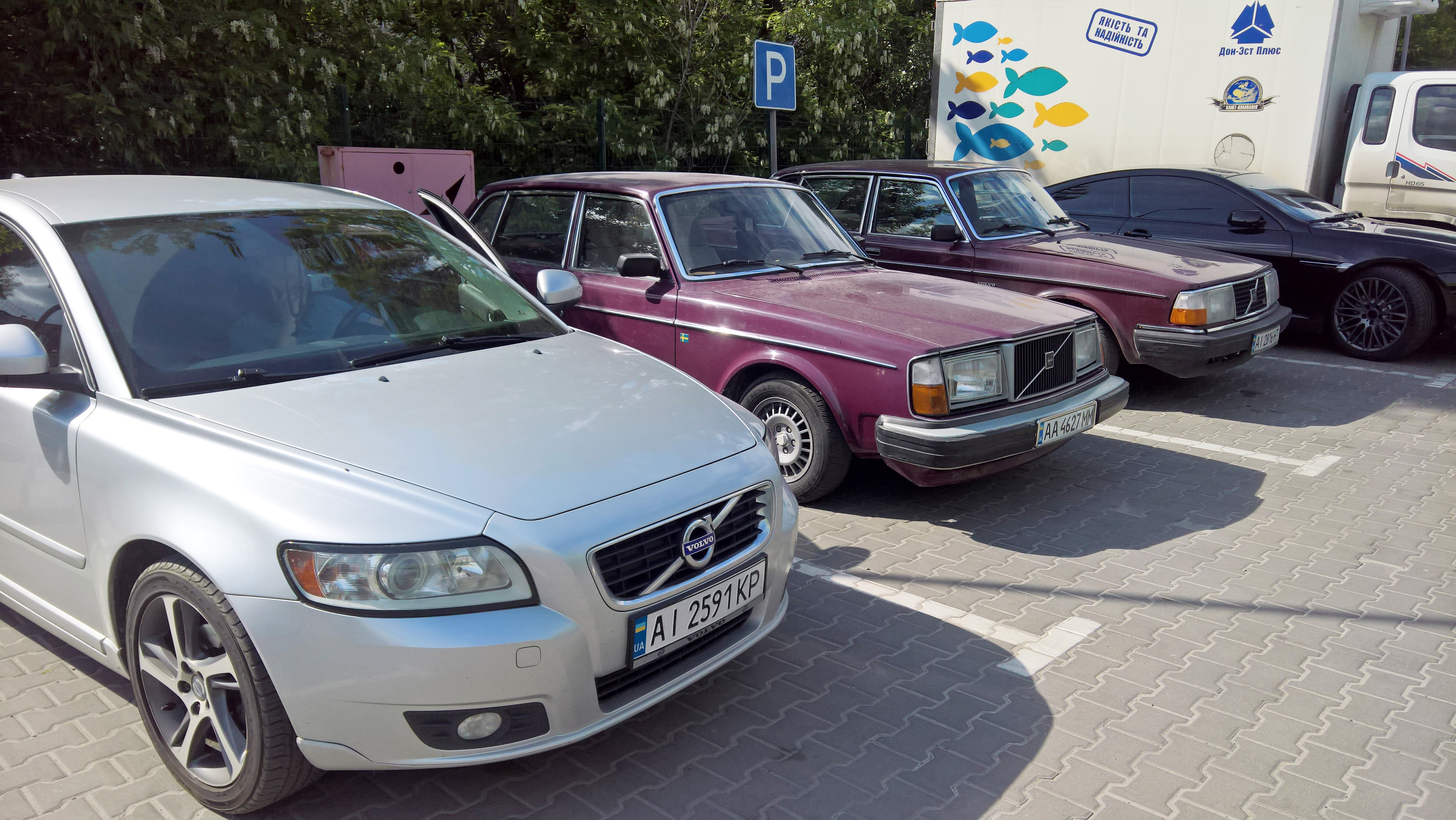

Заезжаю сегодня на заправку а там стоит почти близнец.
а затем подъехал еще один коллега из более нового поколения:
Владельца не дождался, увы.

А потом еще один подьехал,и вольвослет организовался)
