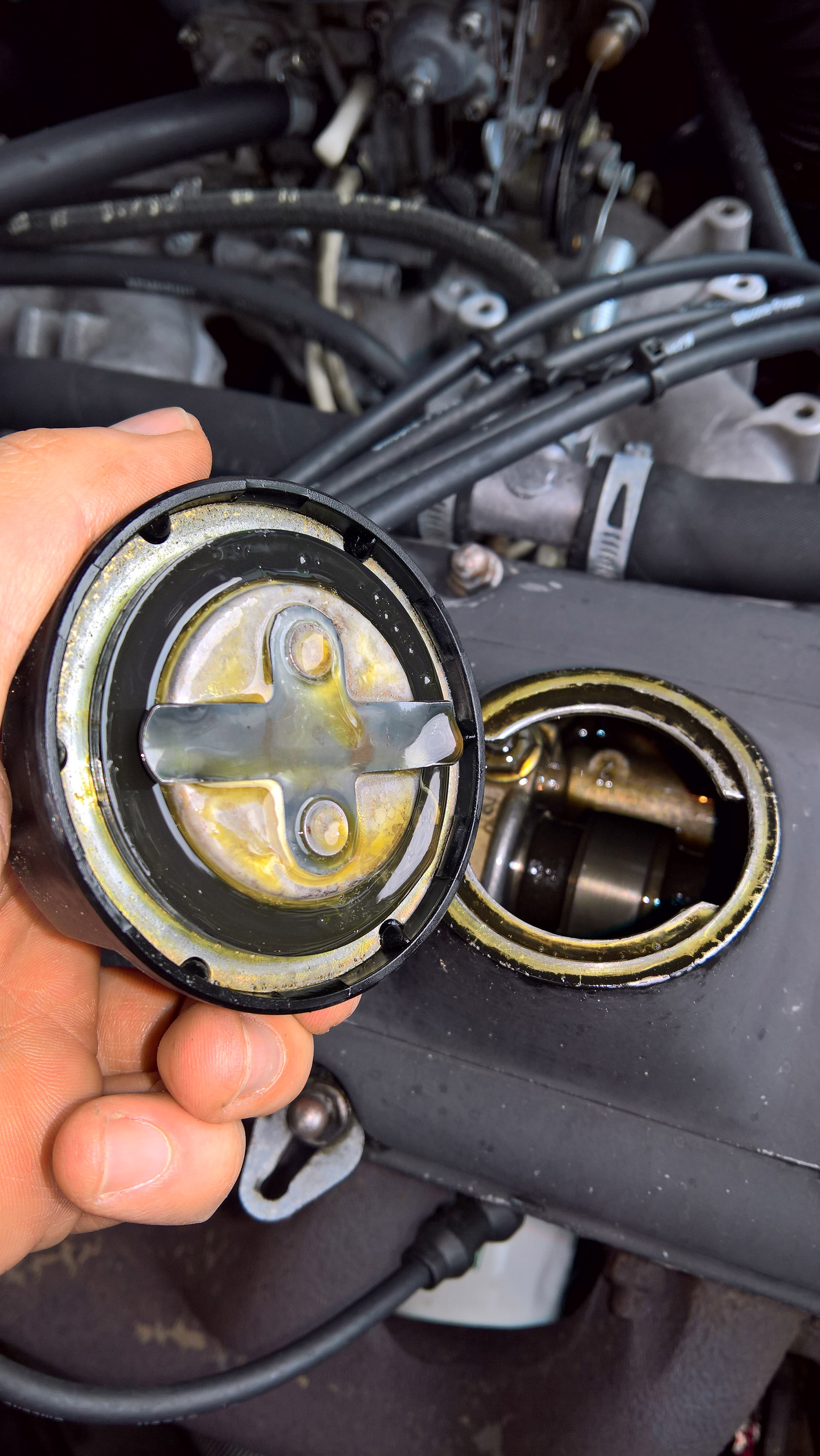

и главное, после чего исчезла эмульсия в картере:

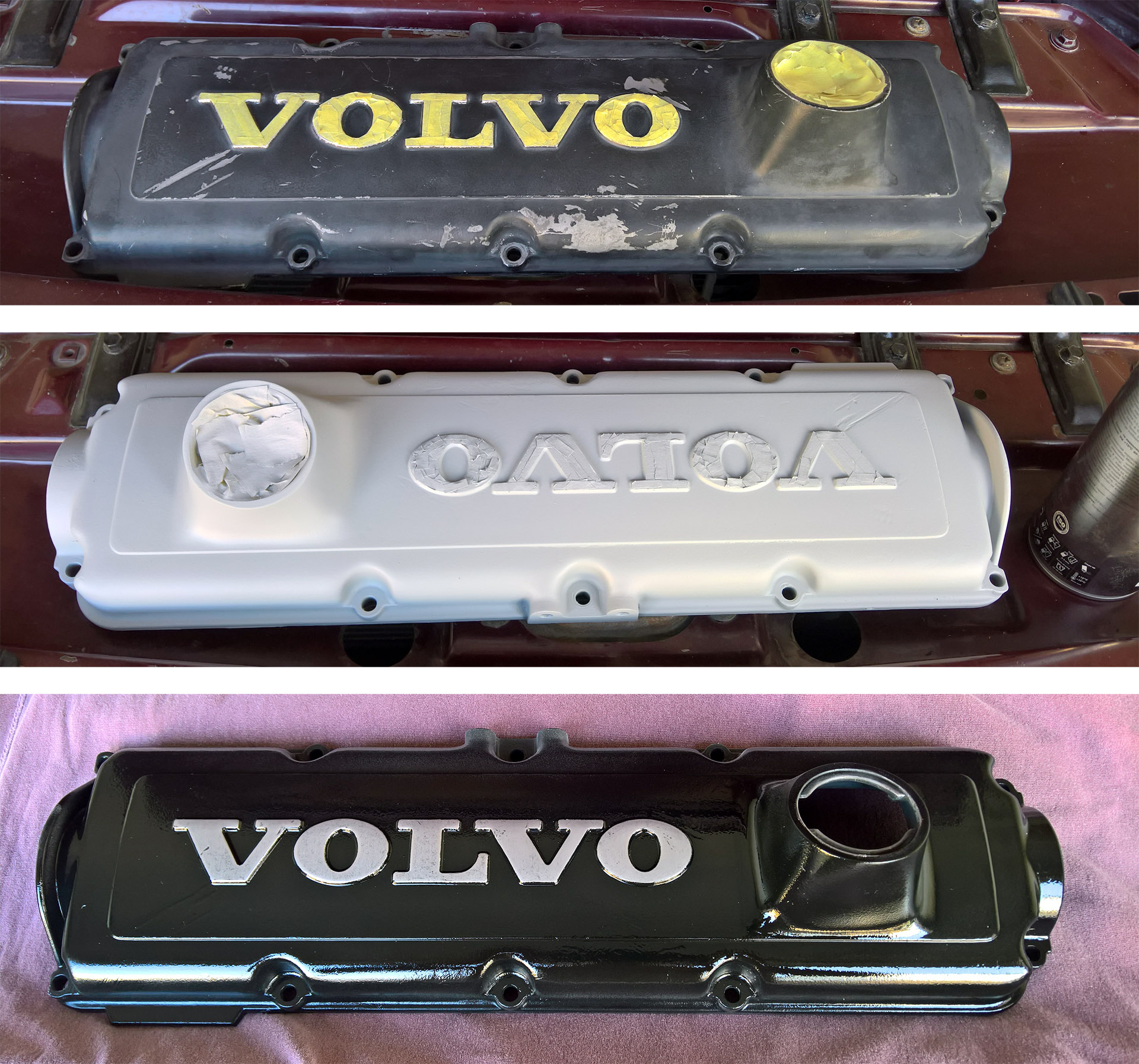

- заменена прокладка впускного коллектора с заглушкой отверстий подогрева
видно остатки эмульсии, вымытые временным маслом спустя два дня активной езды.
помыл машину вместе с подкапотным, залил все "химкой" с проводами, карбом и патрубками. Завелась нормально после такой бани.

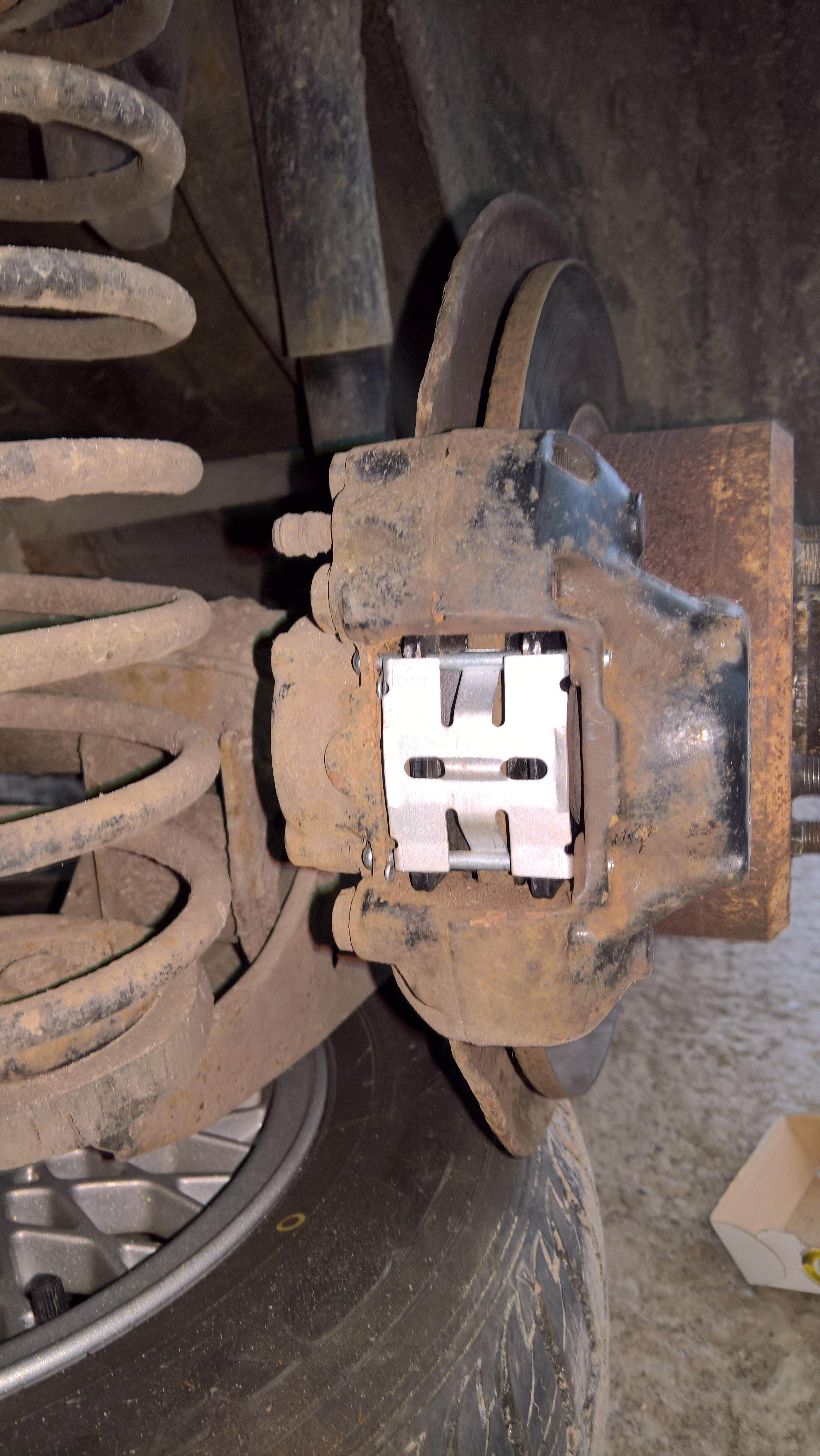

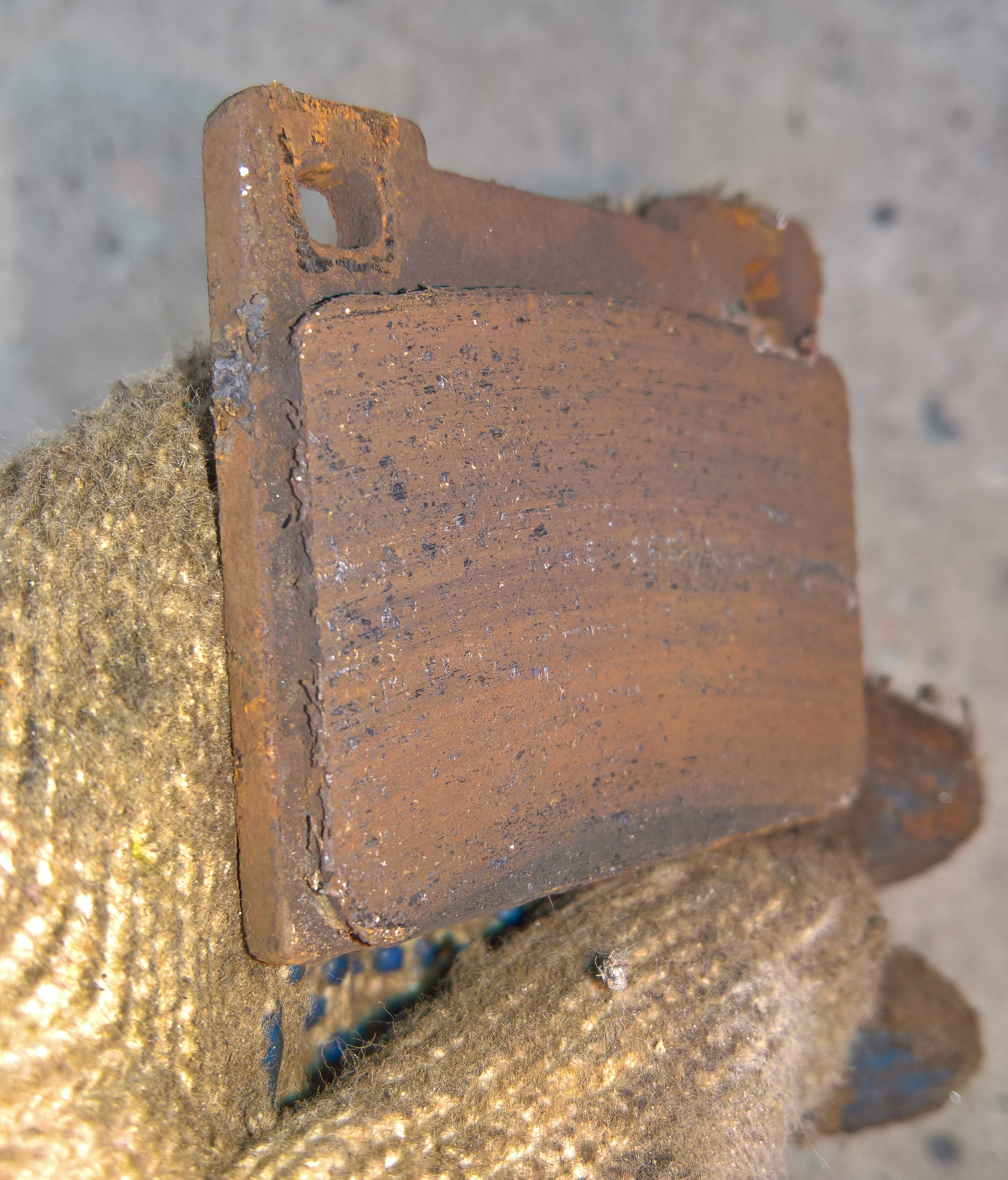

Заменил задние колодки.
У меня они откатали 8 лет и неизвестно сколько до меня еще. Я так понимаю что задние тормоза как и задняя подвеска крайне редко требуют хоть какого-то ремонта и обслуживания. Но иногда нужно сделать хоть что-то для приличия. Как видно на фото колодки еще не стерлись но уже просто неприлично старые.
В общем заменил их вместе с пружинками и направляющими, заодно сделал ревизию манжетам.

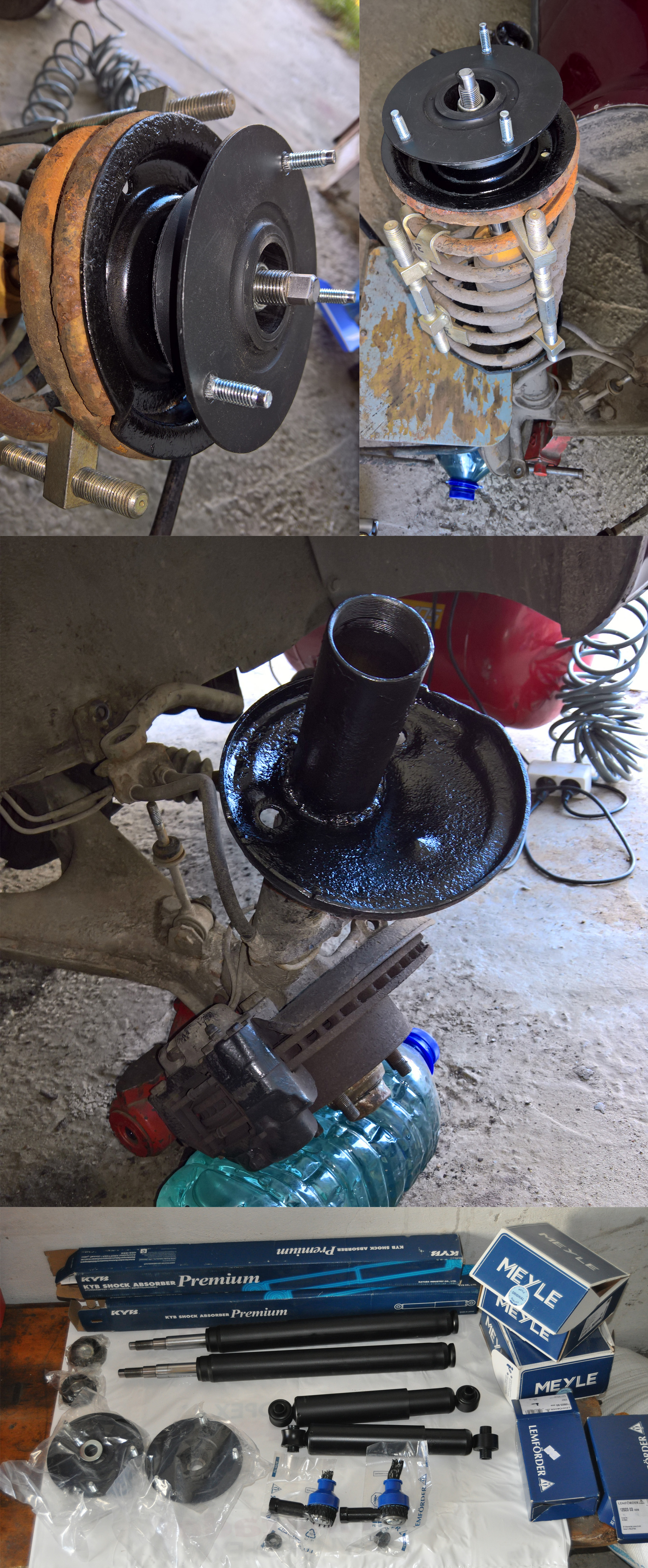

А дальше "понеслась". Смотреть на потресканные опоры стоек без слез было уже невозможно (вот тебе и "Монро") а ехать надо было и ехать далеко. Но не разбирать же всю подвеску ради одних опор? Заодно и стойки надо бы поменять и еще что вылезет. Ну а если уж менять стойки то и задние бы амортизаторы подкинуть ))) Они хоть и не текут но уже 8 лет откатали.
Погода была отличная, а в гараже поселился компрессор с гайковертом (спасибо другу). Хочешь сделать хорошо - сделай это сам, поэтому я решил так и поступить.
Так уже выглядели опоры:
В гараже лежала пара стяжек для пружин, еще одну прикупил для страховки и равномерного сжатия и приступил к работе.
Опоры на этот раз взял Meyle, с монро больше не связываюсь, аморты KYB которые себя очень хорошо зарекомендовали. Мейле приятно порадовали наличием новых упорных шайб в комплекте.
На удивление легко смог открутить гайки картриджей (да здравствует газовый ключ) а вот с вытаскиванием стоек пришлось повозиться так как делал все в одиночку. По ходу дела "отчухал" и покрасил упорные тарелки пружин.

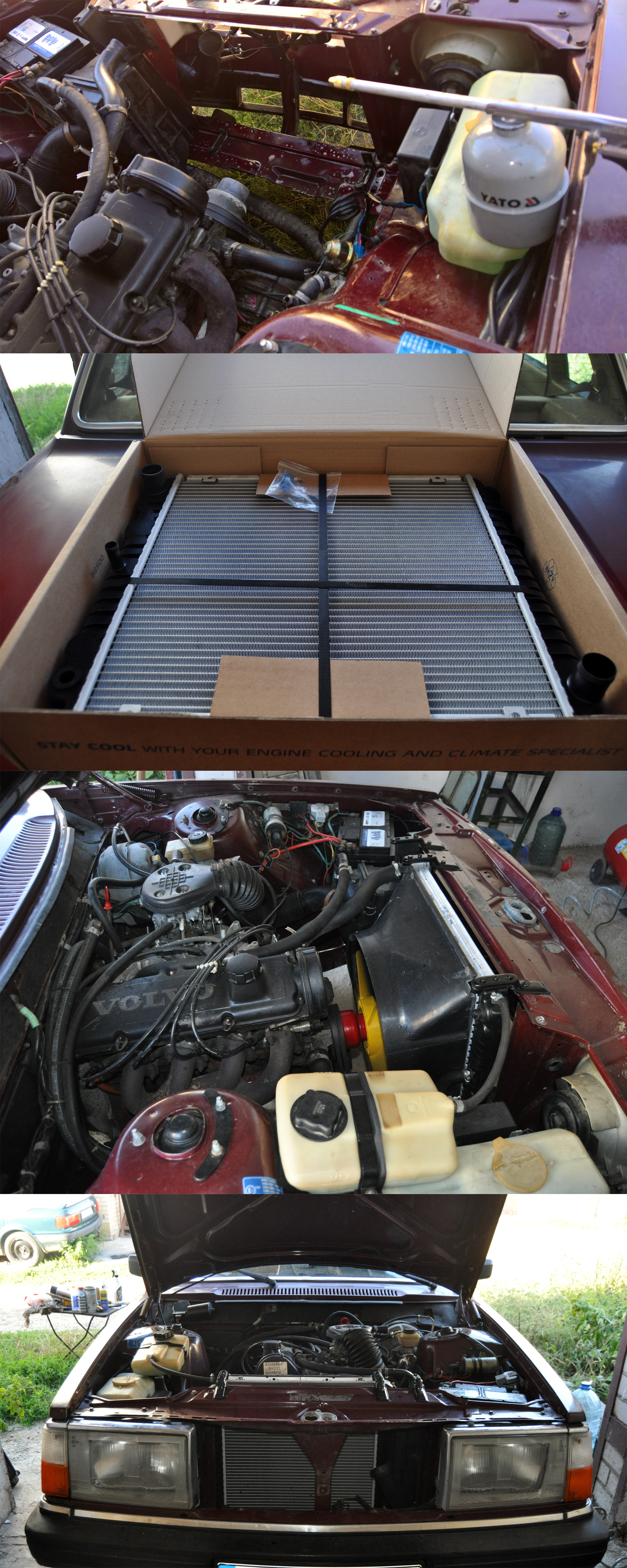

Установка - одно удовольствие, заодно помыл место установки, покрасил мелкие облезлые деталюшки, провел ревизию генератора и помпы и заменил оборванный болт вентилятора.
По итогу я очень доволен, температура двигателя перестала колебаться в зависимости от нагрузки и в системе вновь появилось давление! При откручивании крышки есть характерный "пшик".

Сообщение rabbit » Сб июл 17, 2021 1:51 pm
Покрасил крышку ГБЦ. Сильно заморачиваться, полировать и шпаклевать не стал. Почистил, обезжирил, затем грунт-краска-лак.
Затем заменил втулки "стаба". Взял полиуретан попробовать.
