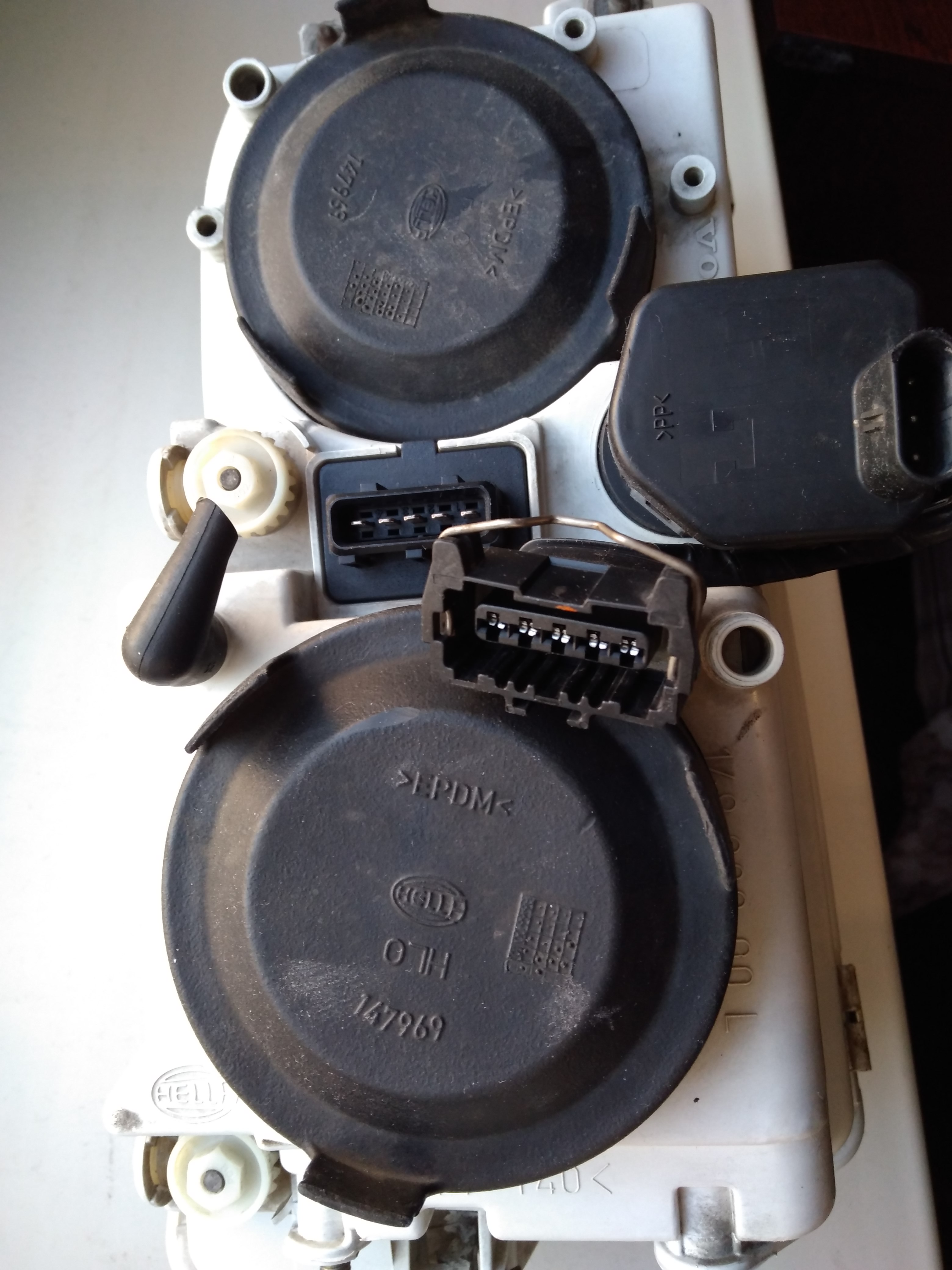

Сообщение Dr.V » Сб янв 25, 2020 10:26 am
Роз'єми знайшов... :cars:
Сообщения: 865
Откуда: Миколаїв
Re: V40 турбомалюк
Сообщение Dr.V » Вс фев 23, 2020 1:10 pm
Вольвовські 5-ти пінові роз'єми. Трошки запізно прийшли....

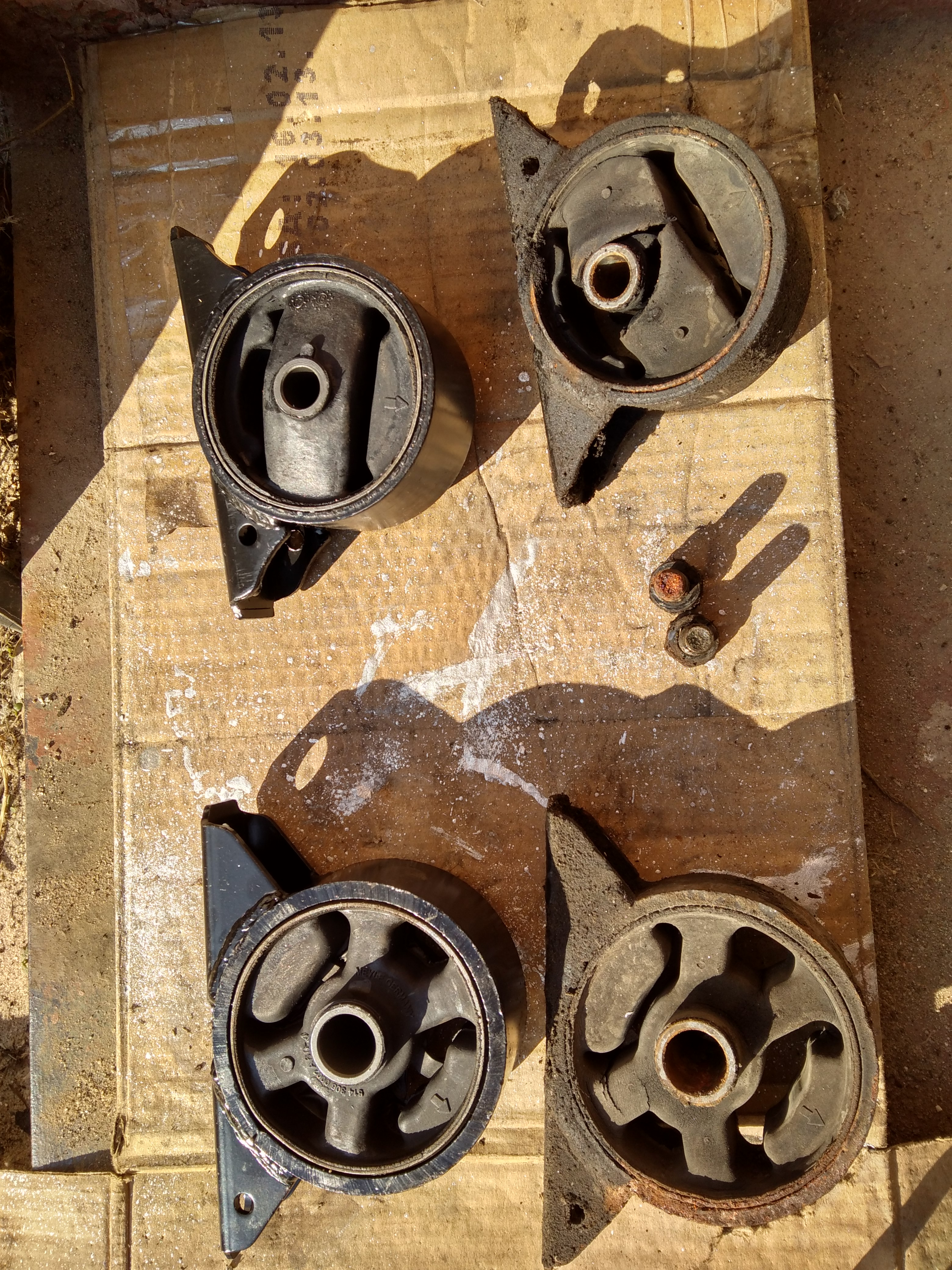

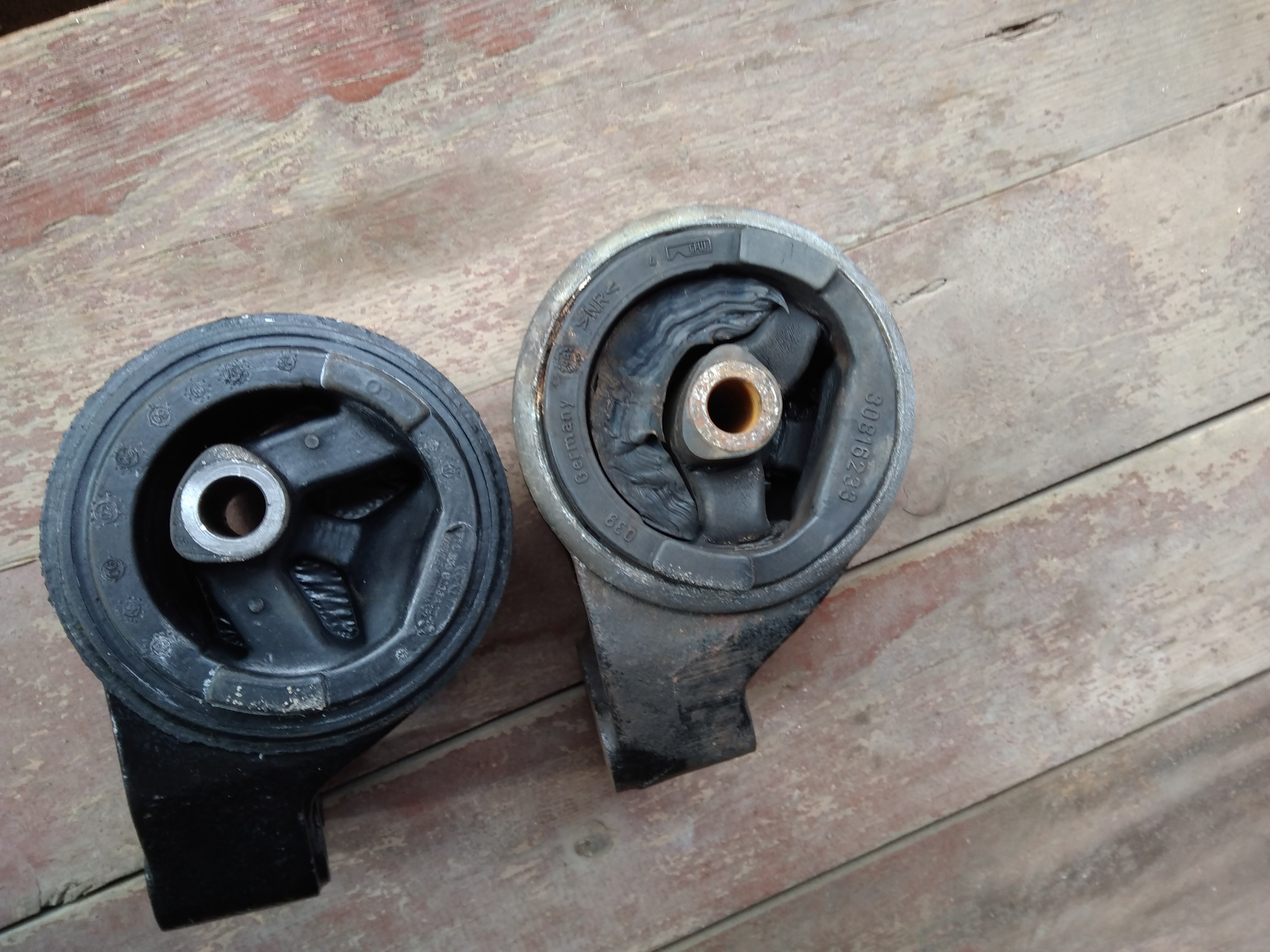

Сообщение Dr.V » Сб фев 29, 2020 8:40 pm
Замінив подушки двигуна. Задня й права подушки вже давно просились під заміну.
Ліву подушку поставив польську -"но нейм". Три інших - Мейлі.
Нічого хитрого з заміною не має , єдине - прогавив мітку на задній подушці , прийшлось її переставляти повторно.

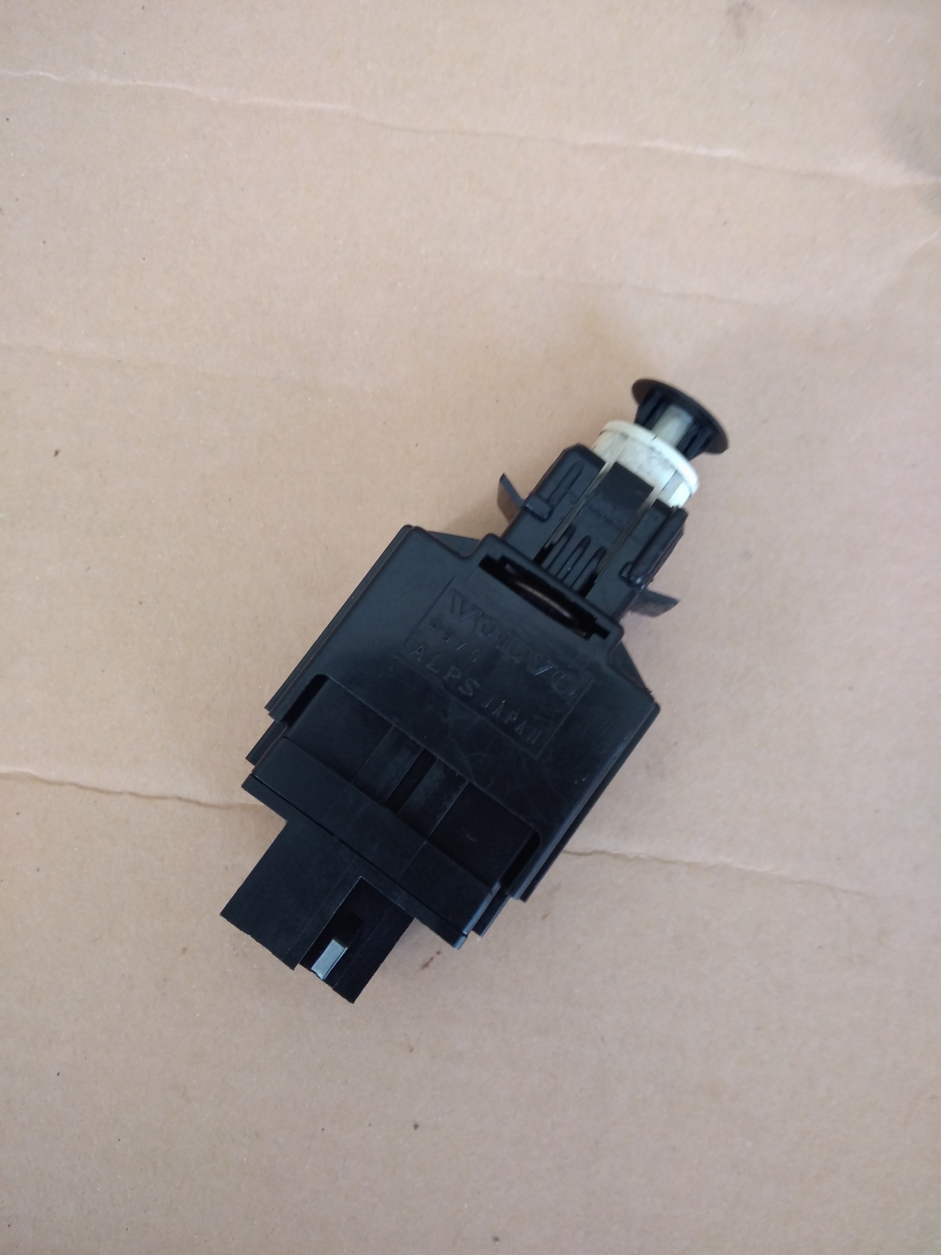

Періодично почав появлятися чек несправності ламп ліхтарів "стоп". Стопи , відповідно, у цей час не працювали. Причиною були забруднені контакти кінцевика педалі гальм. Прийшлось трохи помучитись, щоб його зняти, зате з його розбиранням проблем не було. Розібрав його без проблем.

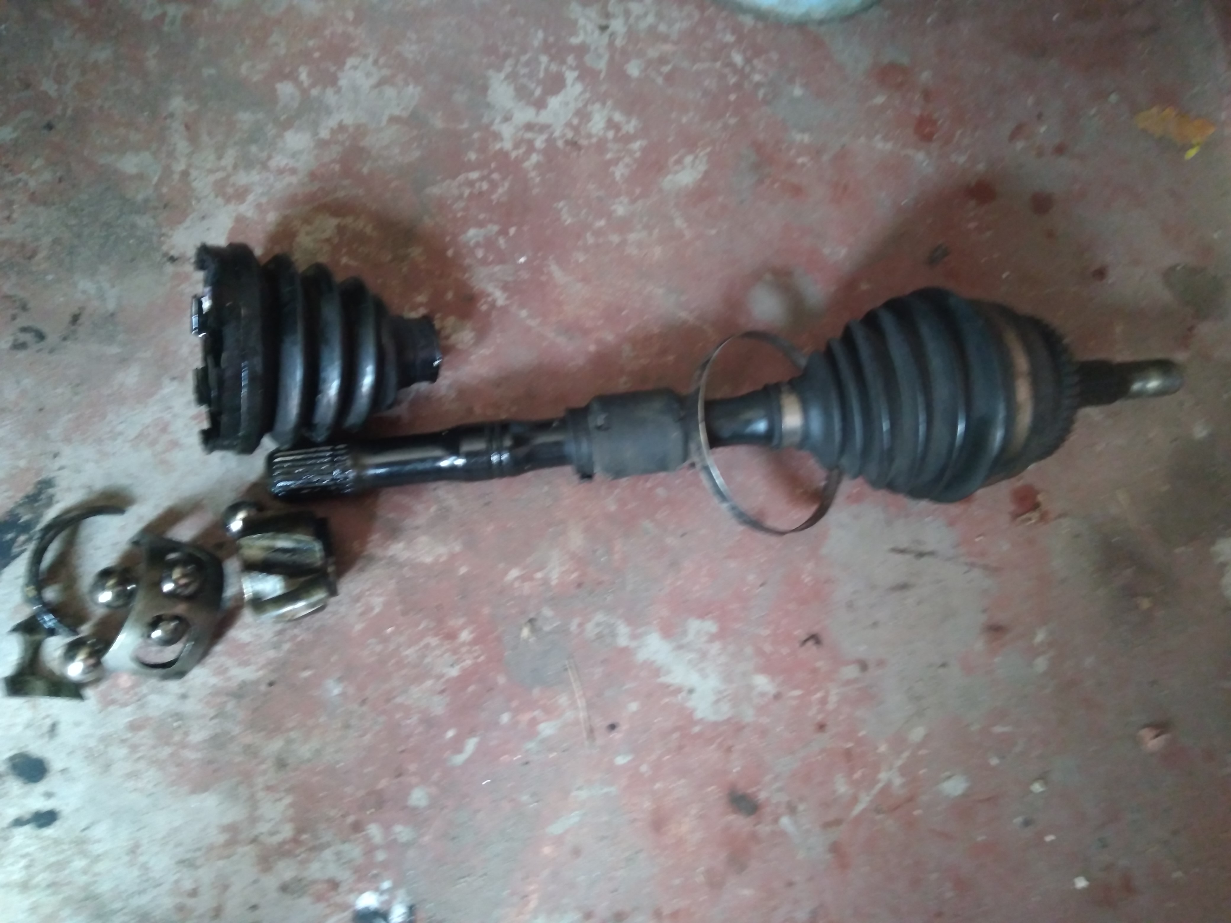

Тормозні диски TRW DF4054
п.с. Видно попередній власник "зловив " щось лівим колесом. Ліва пружина та лівий внутрішній ШРУС виявились зломаними. Такого типу новий ШРУС не вдалось знайти. Поставив б/у піввісь.

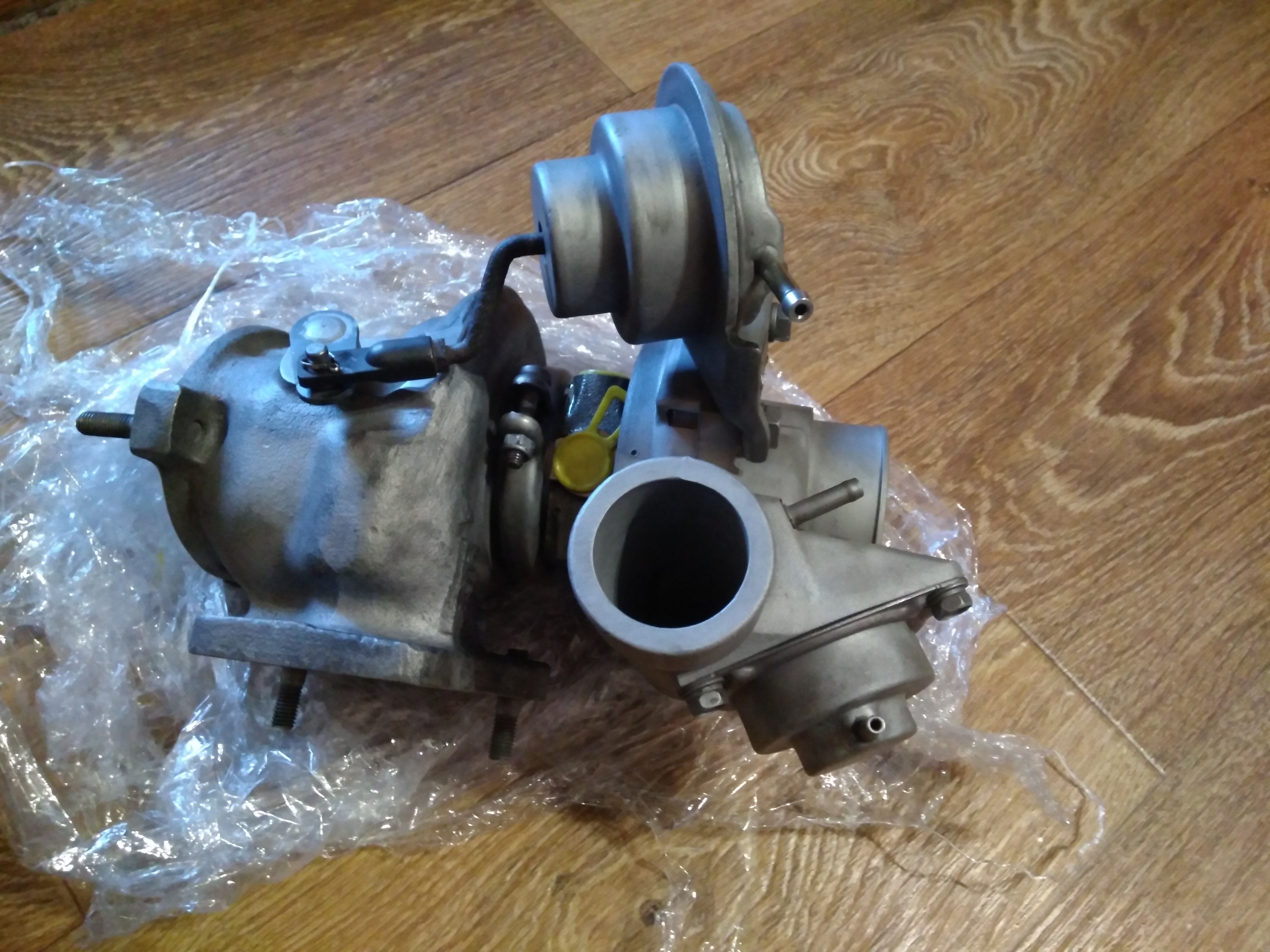

Сообщение Dr.V » Сб ноя 28, 2020 10:34 pm
Турбіна вже на місці. Тепер залишилось розібратись з каталізатором...

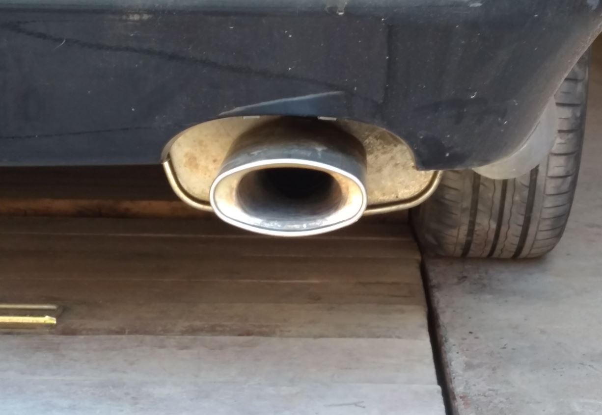

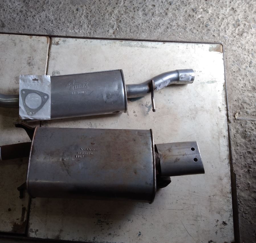

Сообщение Dr.V » Чт май 27, 2021 4:34 pm
Навів лад з глушником.

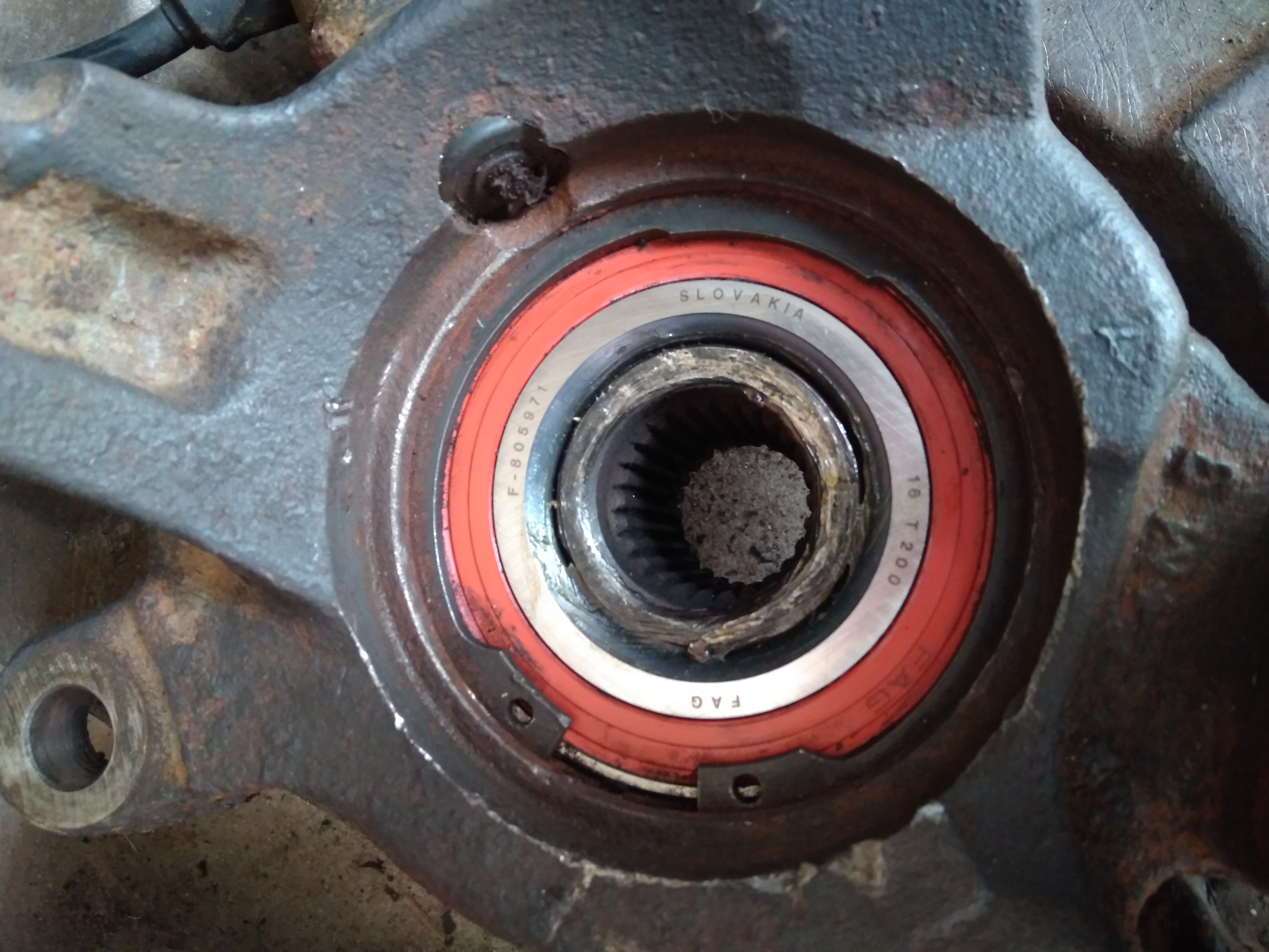

Сообщение Dr.V » Пт июн 25, 2021 11:03 pm
Підвернулись у хорошому стані б/у півосі для турбомалюка. А за одно і сальники поміняв... :cars:
