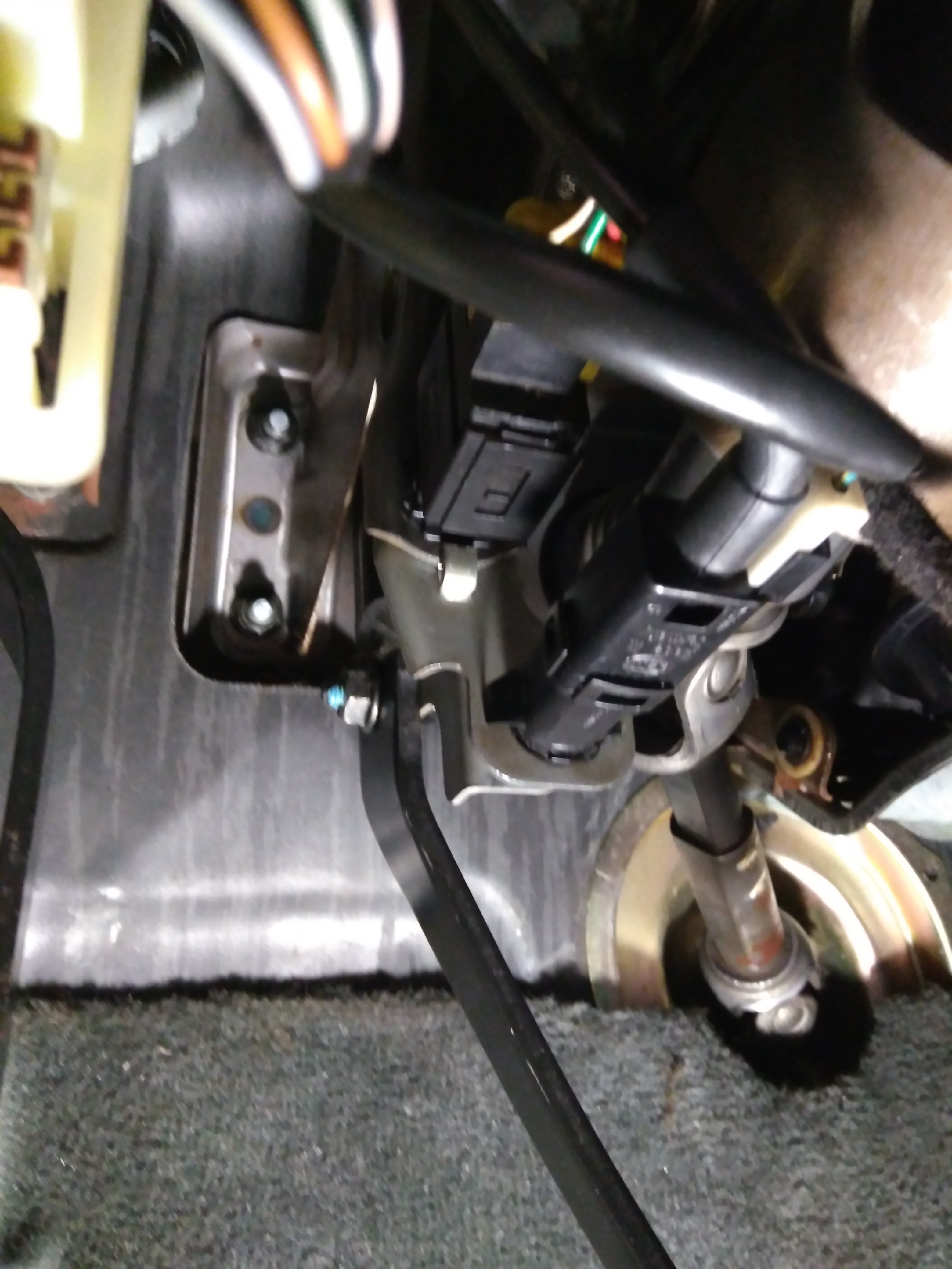

Періодично почав появлятися чек несправності ламп ліхтарів "стоп". Стопи , відповідно, у цей час не працювали. Причиною були забруднені контакти кінцевика педалі гальм. Прийшлось трохи помучитись, щоб його зняти, зате з його розбиранням проблем не було. Розібрав його без проблем.

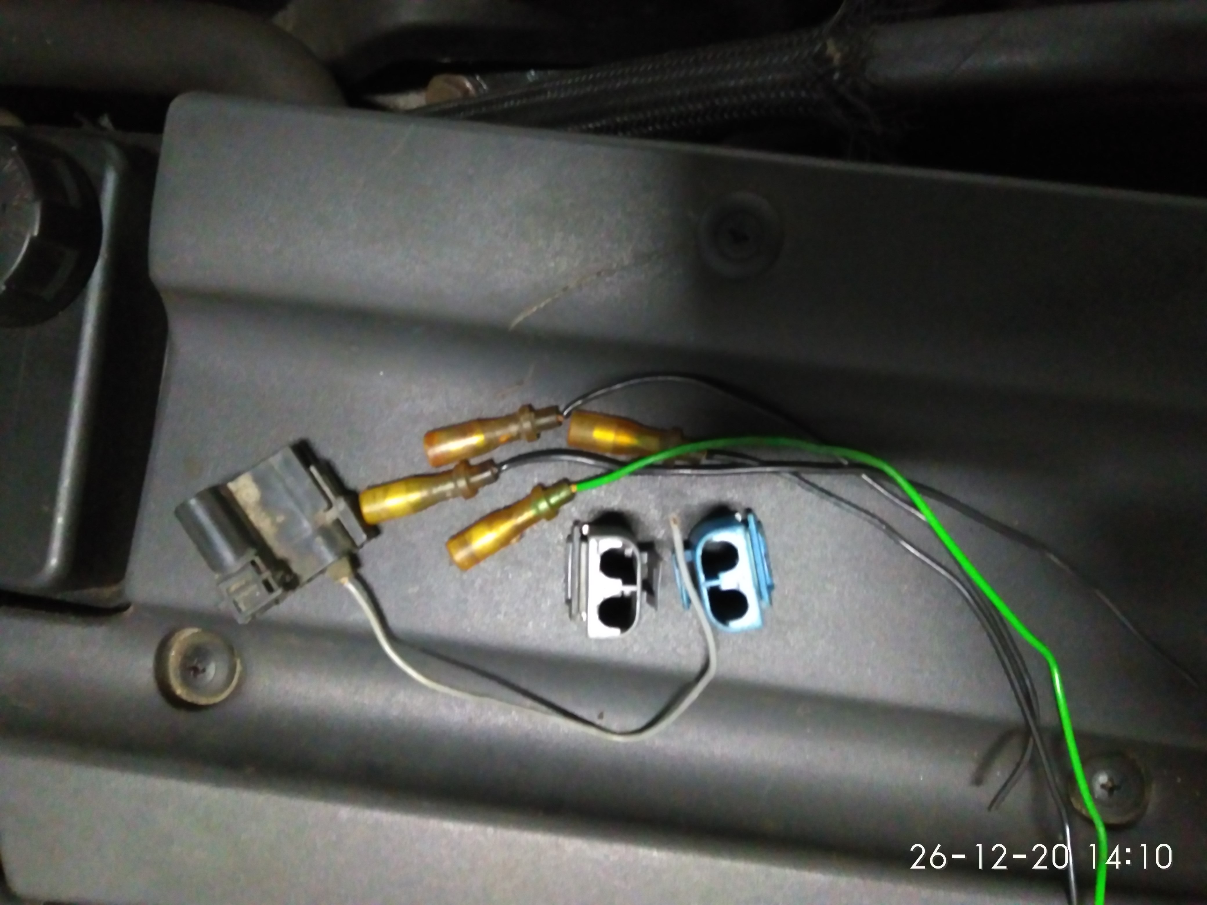

Сообщение Dr.V » Сб янв 02, 2021 5:31 pm
Замінив катушки запалювання і ВВ провода, а також усунув колхоз з роз"ємами котушок.
Взята під це діло б/у проводка, після детального огляду виявилась непригодною, тому з неї взяв лише корпуса роз"ємів, а контактні частини прийшлось шукати окремо. Купляти нові роз"єми по 10$ за шт, якось жаба задавила....
