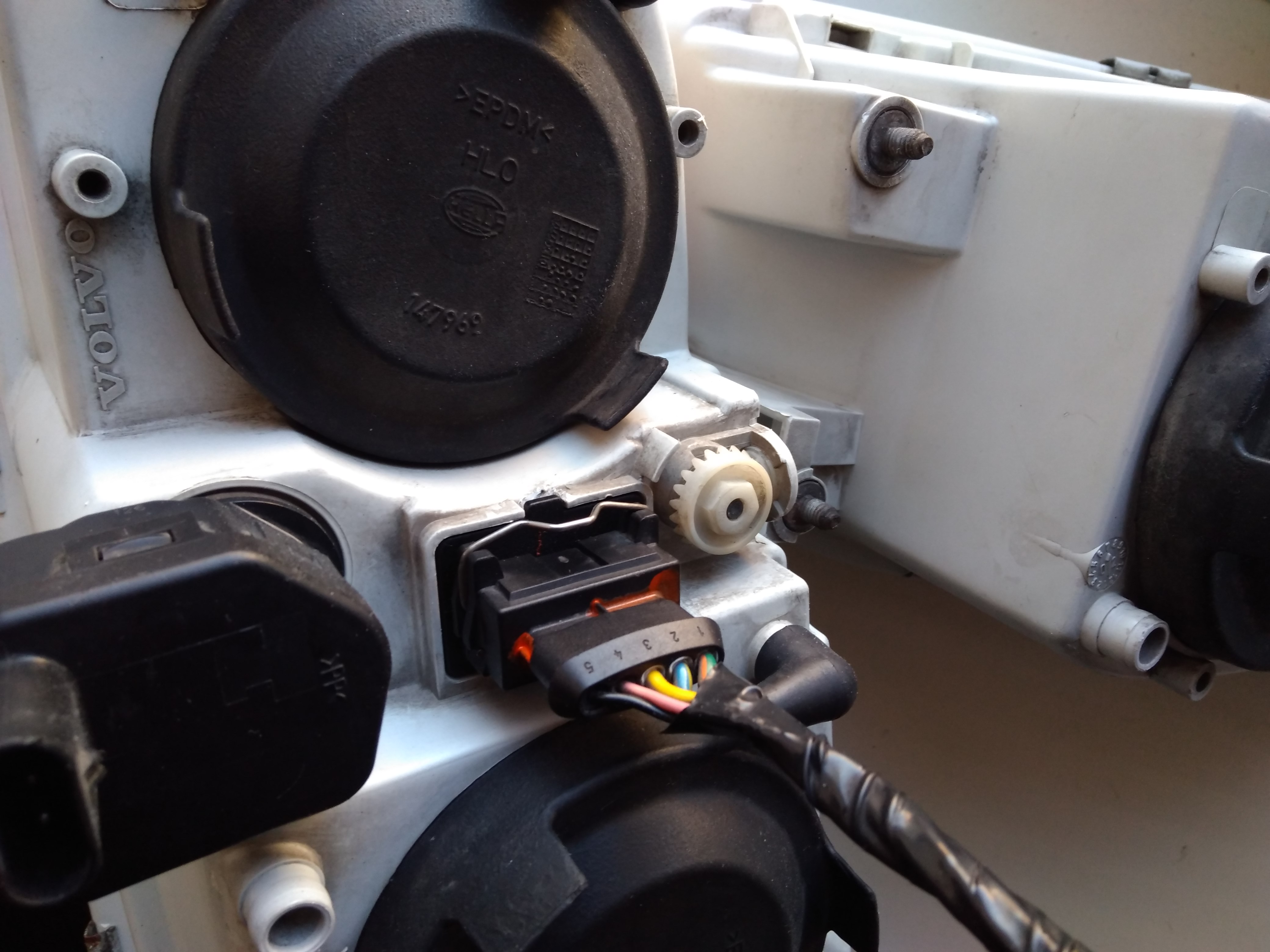

Dr.V писал(а):Можливо хтось ремонтував шарніри рефлектора рестайлінгової оптики? Поділіться досвідом...
Не знаю, можливо ненайкраще рішення, але з шарнірами вийшло так...

Сообщение Dr.V » Сб янв 25, 2020 10:26 am
Роз'єми знайшов... :cars:

Сообщение Dr.V » Вс фев 23, 2020 1:10 pm
Вольвовські 5-ти пінові роз'єми. Трошки запізно прийшли....

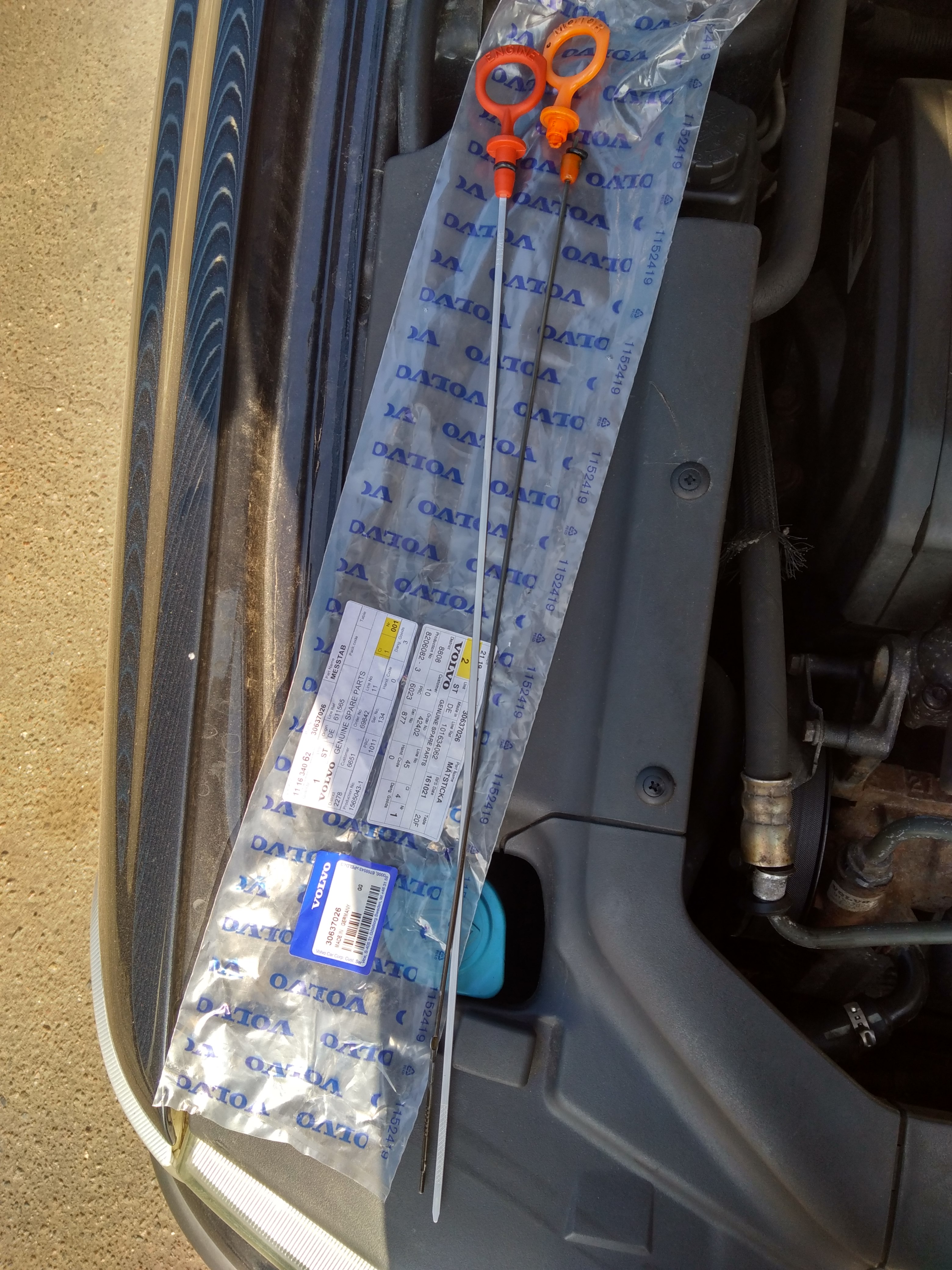

Під шумок замінив масляний щуп. Старий трохи розсипався.

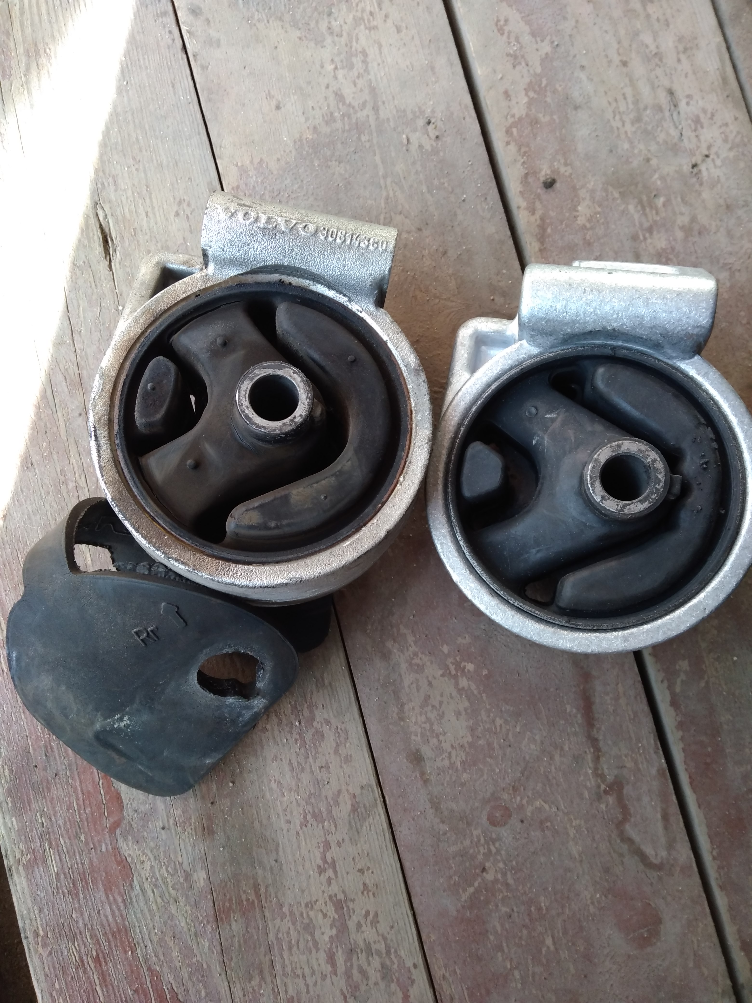

Замінив подушки двигуна. Задня й права подушки вже давно просились під заміну.
Ліву подушку поставив польську -"но нейм". Три інших - Мейлі.
Нічого хитрого з заміною не має , єдине - прогавив мітку на задній подушці , прийшлось її переставляти повторно.

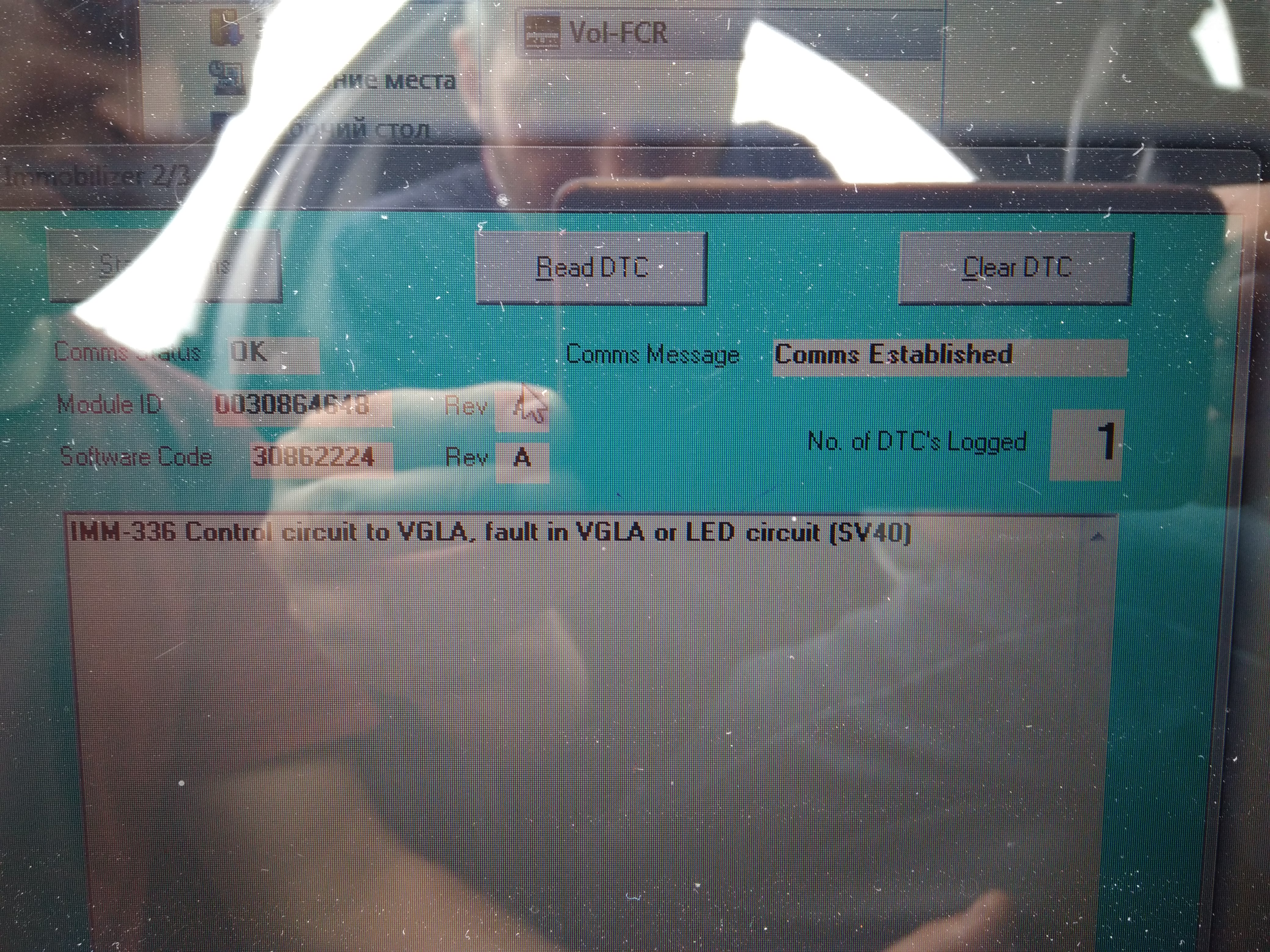

Хочу ще раз повернутись до цього питання. І все-таки розібратись з чеком ІММО на приборці.
Сьогодні почитали помилки ще раз. Помилка EFI-353 відсутня. Висить тільки одна помилка ІММ-336, яка скидується, але потім вискакує знову.
З цього приводу є декілька питань:
1. Хтось може підказати, це помилка яка стосується світляка 10/80 (див. електричну схему) чи це якась інша помилка?
2. Світлодіод 10/80 цілий (перевірив), але ні разу не зауважив щоб він працював. Як я розумію він сигналізує несправність у роботі модуля ІММО чи це не так?
Сообщения: 865
Откуда: Миколаїв

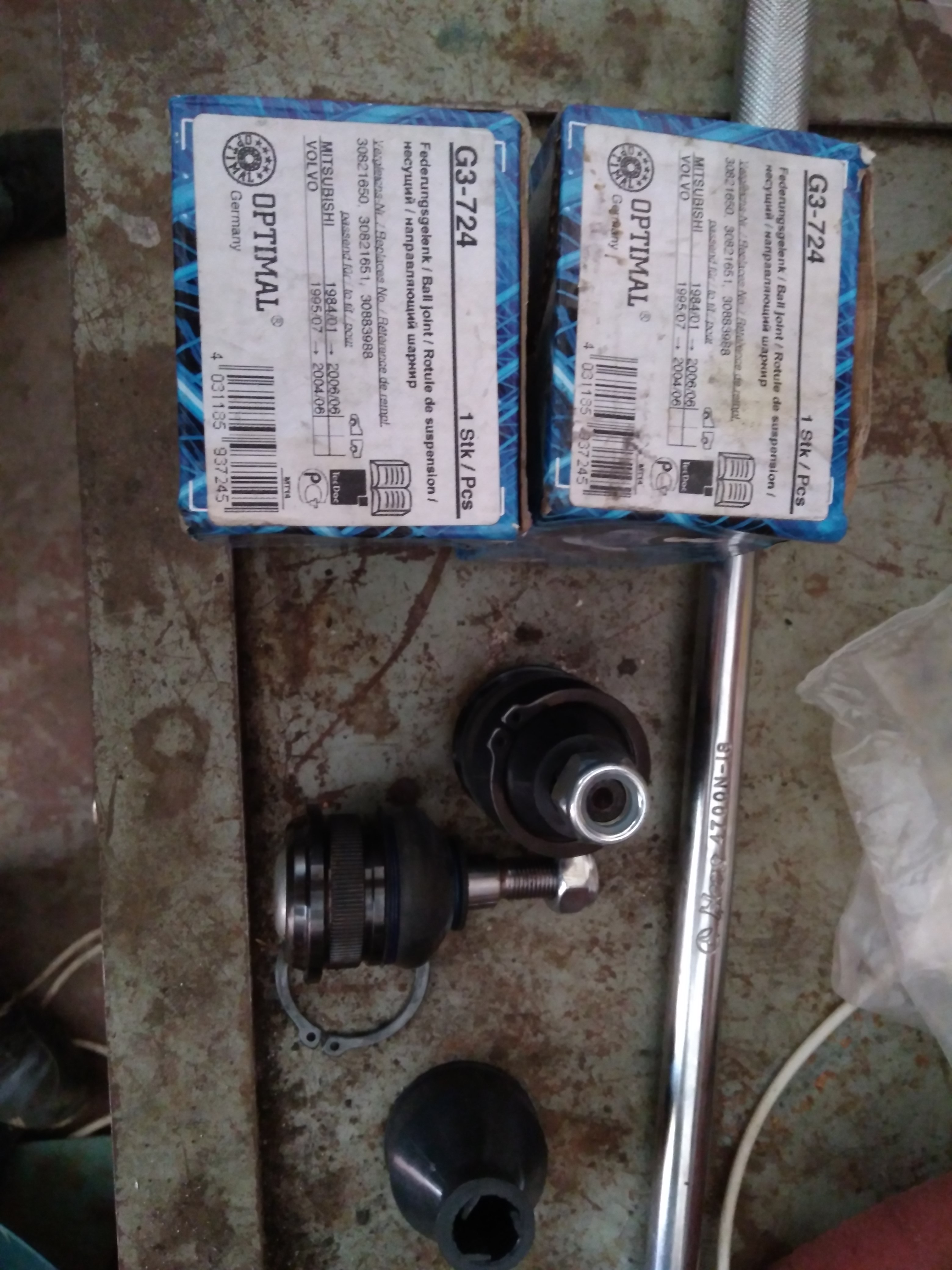

Але є інший "нежданчик". Засвистів підшипник передньої ступиці. Скинув ричаги. Під шумок думав поміняти й шарові. Коли не зміг їх зняти виявилось, що шарова опора підварена до нижнього ричага. Посадочному місцю під шарову опору- гаплик. Цікаво нижні б/у ричаги можна знайти у нормальному стані чи у них у всіх це слабке місце?

Сообщение Dr.V » Вс авг 02, 2020 9:41 am
Стосовно заміни шарових. По книзі їх міняють взборі з нижніми ричагами. Як я розумію, нормально поміняти тільки саму шарову це свого роду лотарея. У ніби нормальні б/у ричаги запресувалась тільки одна шарова. Інша провалилась в отвір. Прийшлось її підхопити зваркою. Таким сексом займатись не раджу.

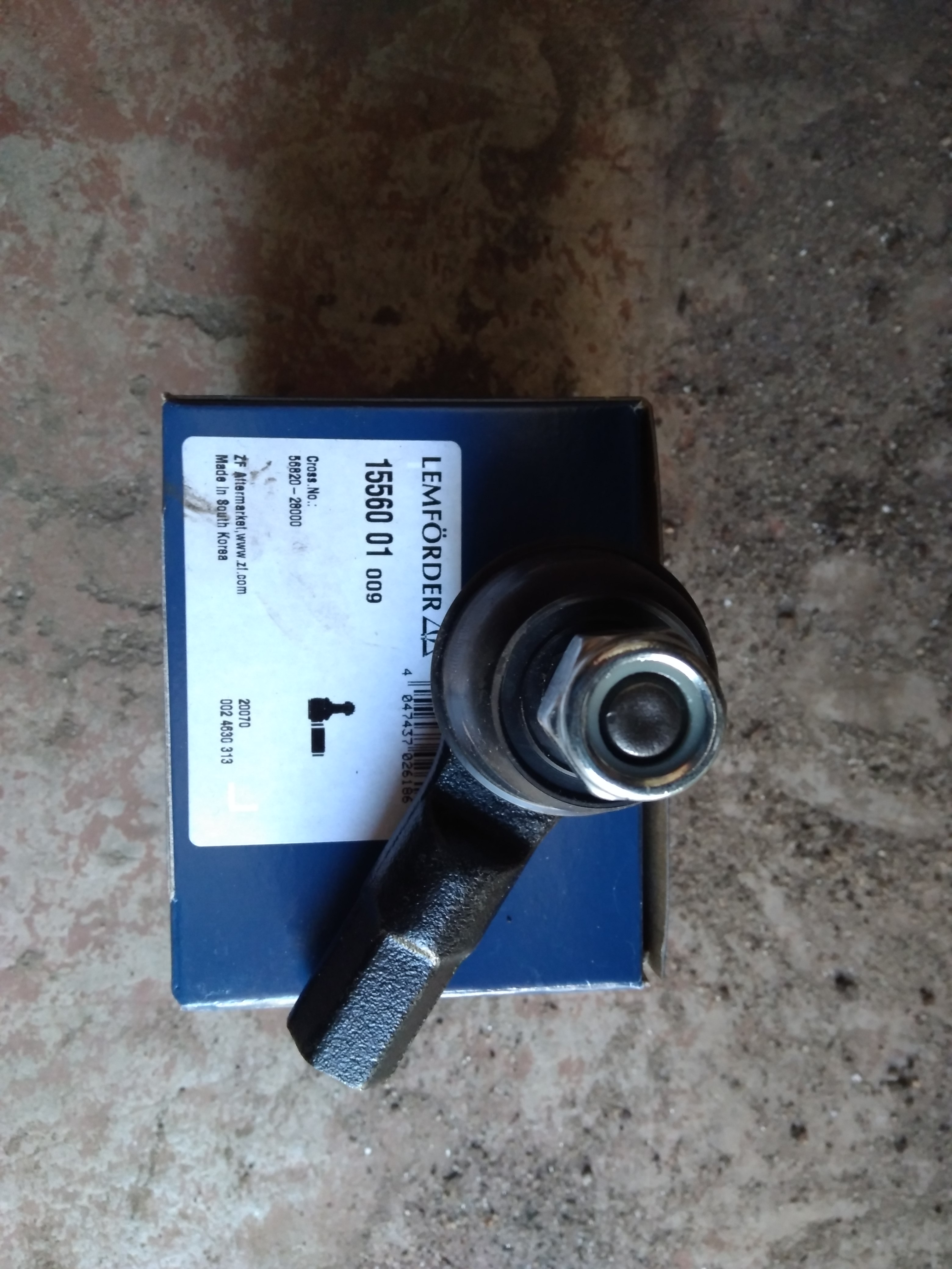

Сообщение Dr.V » Пт окт 16, 2020 7:42 pm

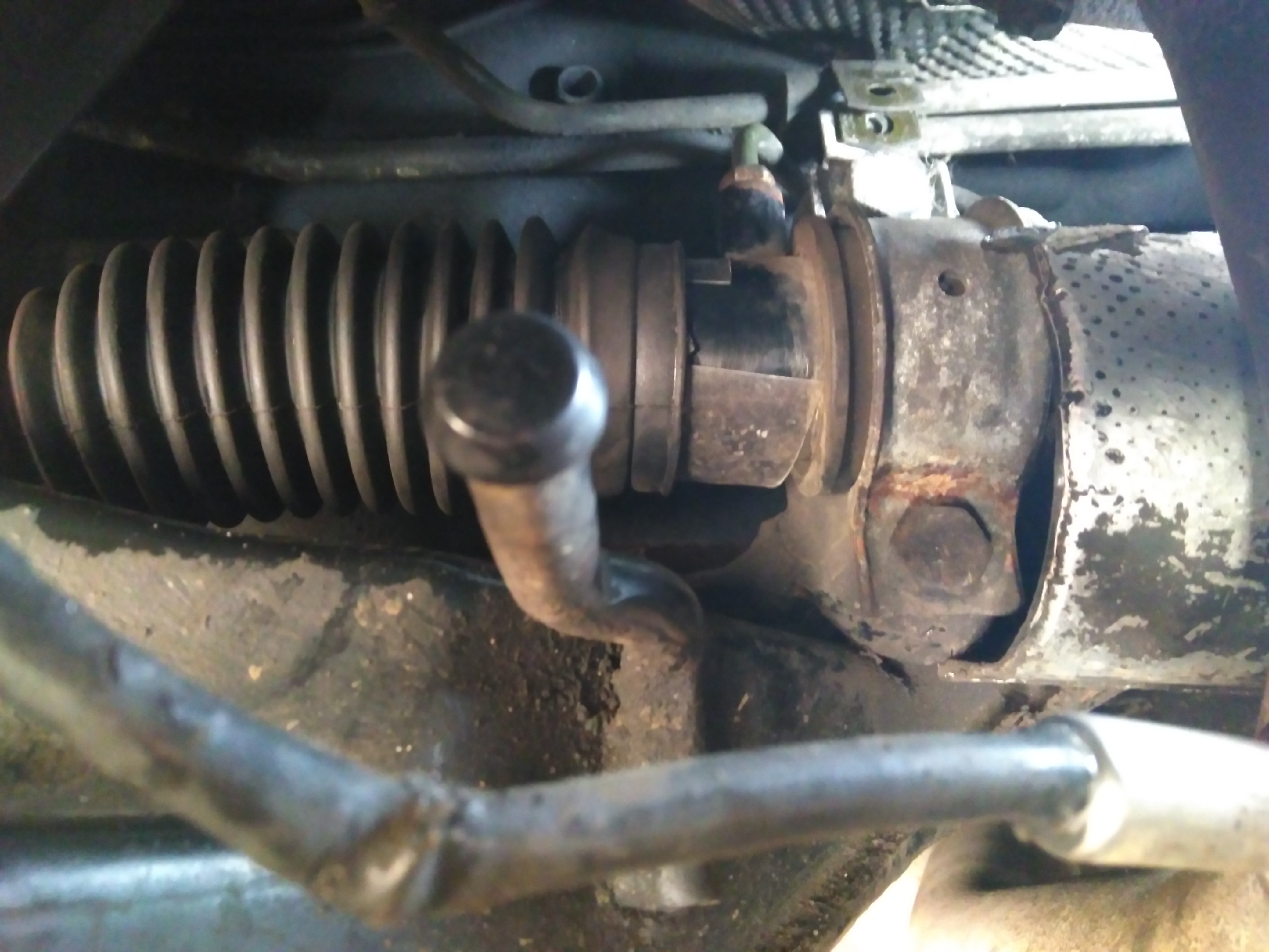

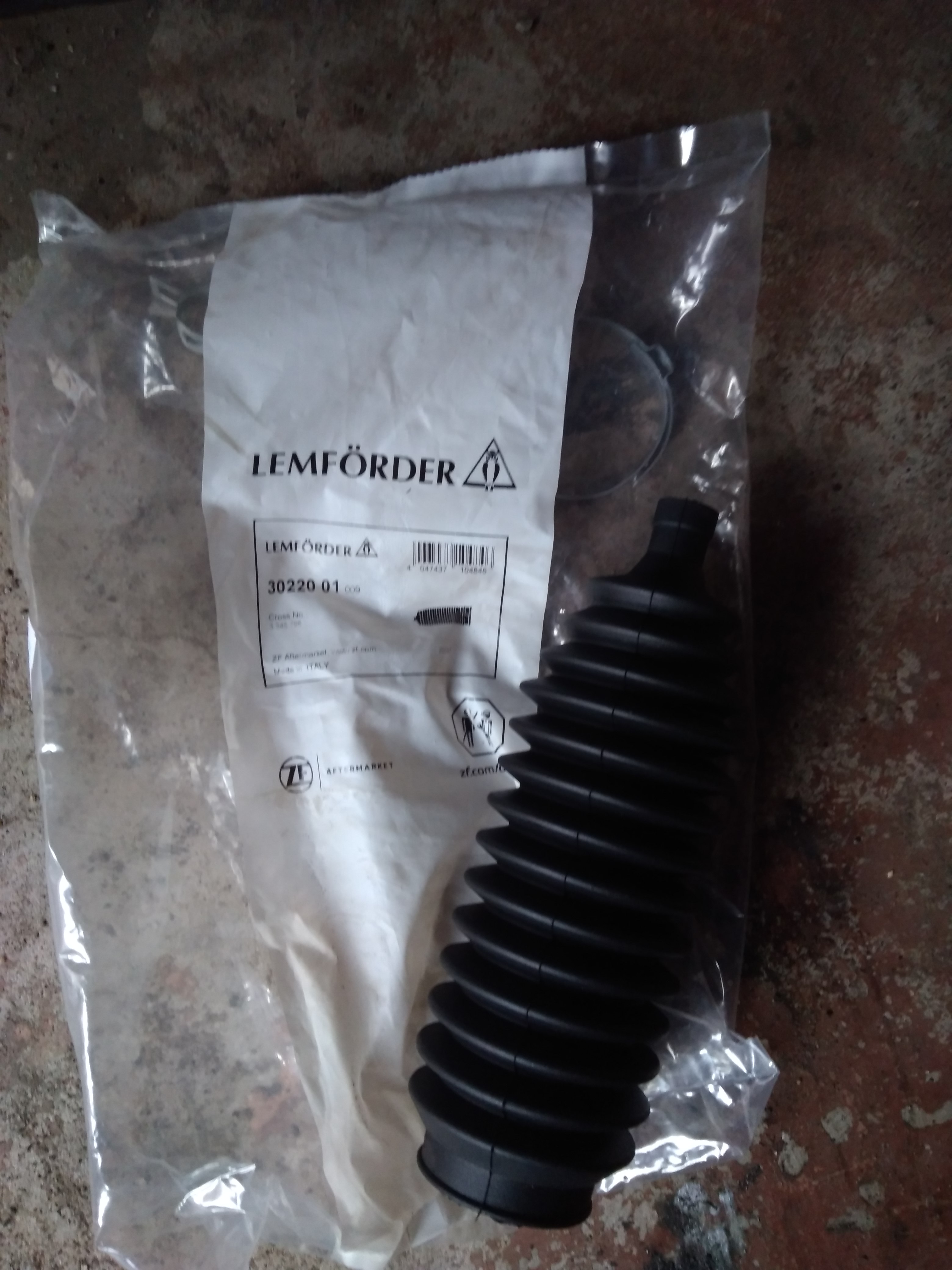

Замінив пильники рульової та наконечники.
А потім на станцію, - регулювати розвал-сходження.
p.s. Не думав , що надіти пильник на рейку це ще те "задоволення". Прийшлось трохи повозитись. Але добре, що є під руками пластикові пляшки. З лівим пильником прийшлось до того всього скидати з рейки ще і тепловий екран....

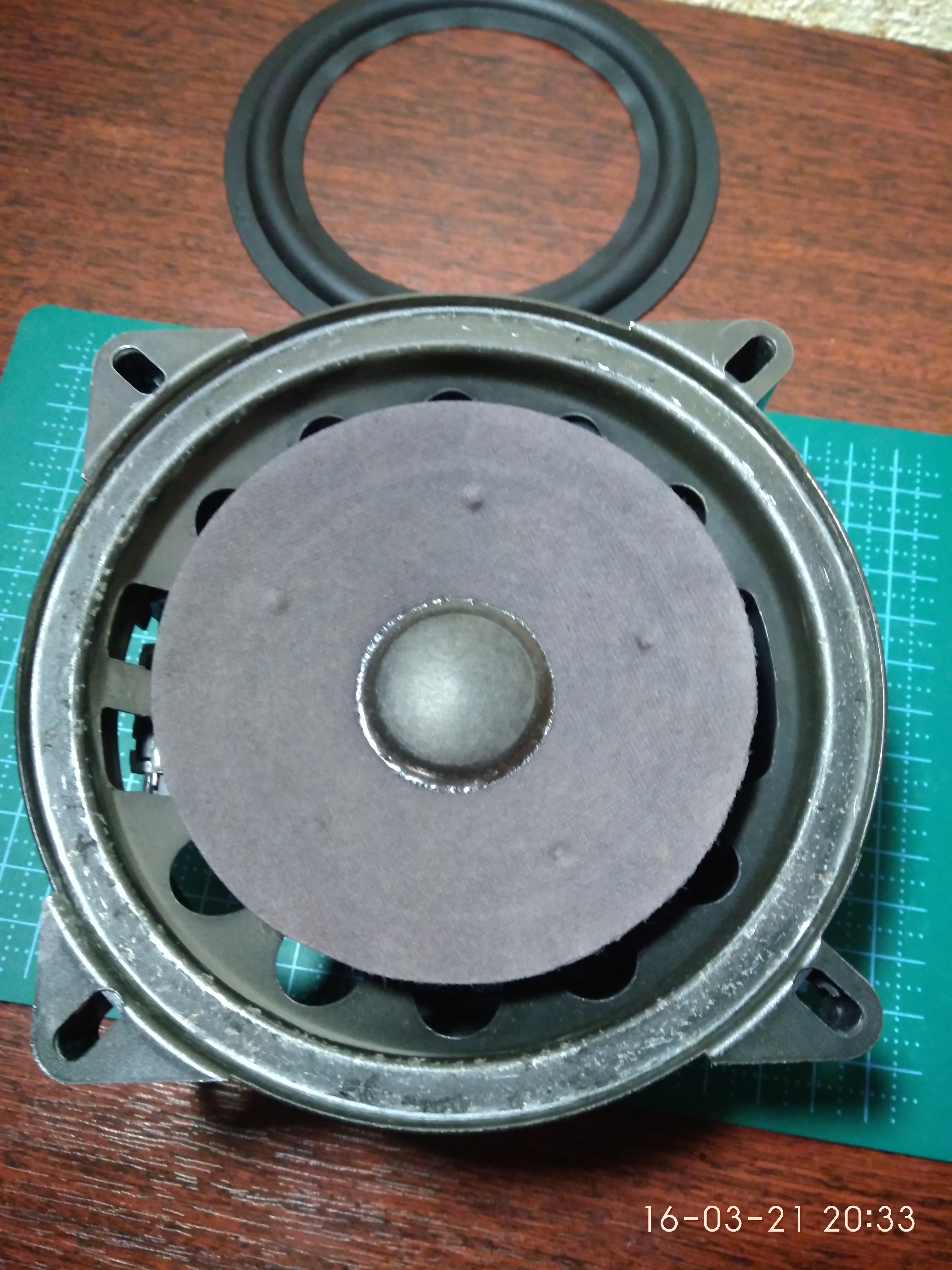

Сообщение Dr.V » Вс мар 21, 2021 9:28 pm
Напевне, як і у багатьох на сороківках , посипались підвіси у динаміках дверей. Вирішив це виправити.
Сообщения: 865
