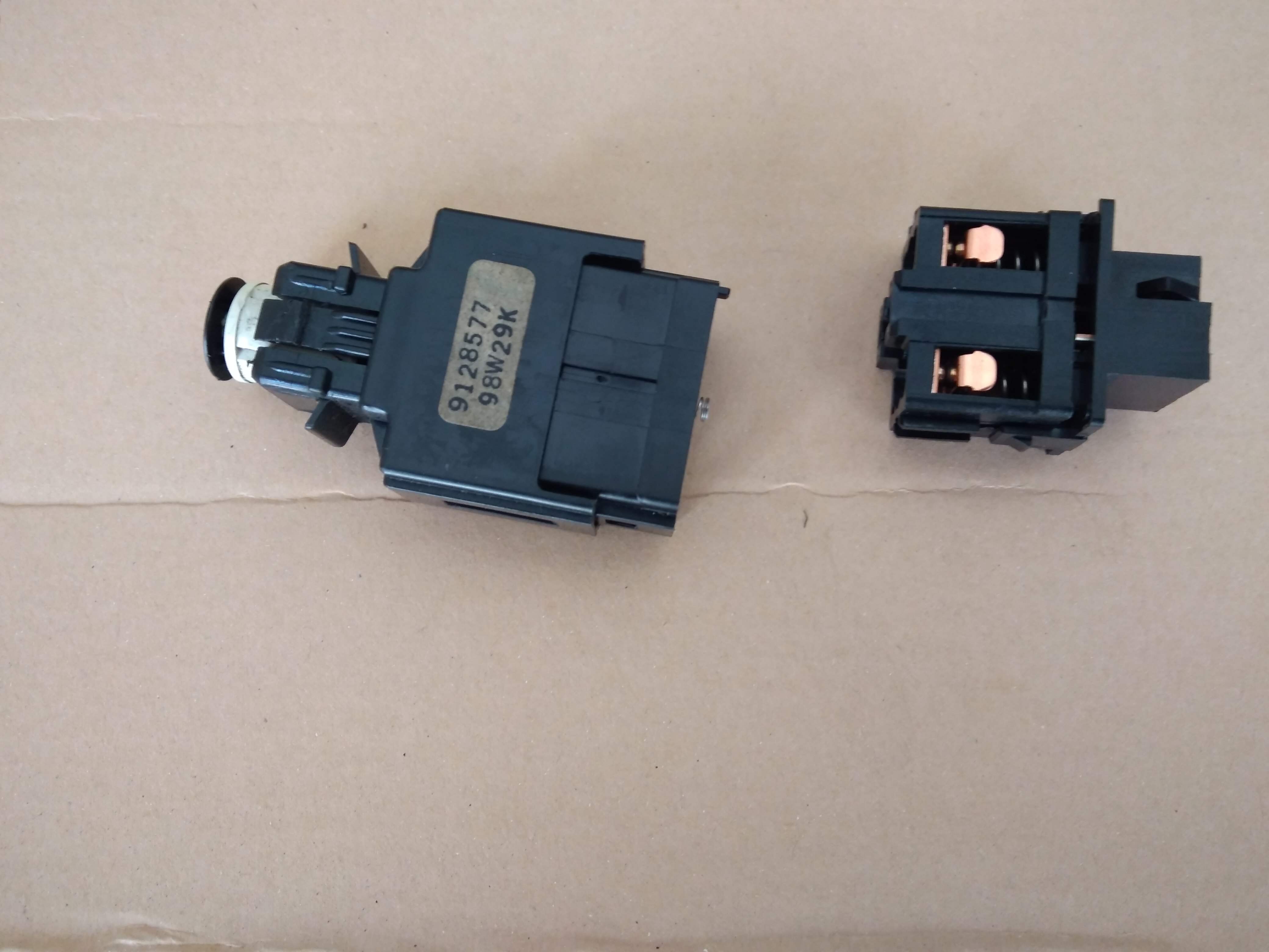

Сообщение Dr.V » Вс июн 07, 2020 10:57 am
Періодично почав появлятися чек несправності ламп ліхтарів "стоп". Стопи , відповідно, у цей час не працювали. Причиною були забруднені контакти кінцевика педалі гальм. Прийшлось трохи помучитись, щоб його зняти, зате з його розбиранням проблем не було. Розібрав його без проблем.

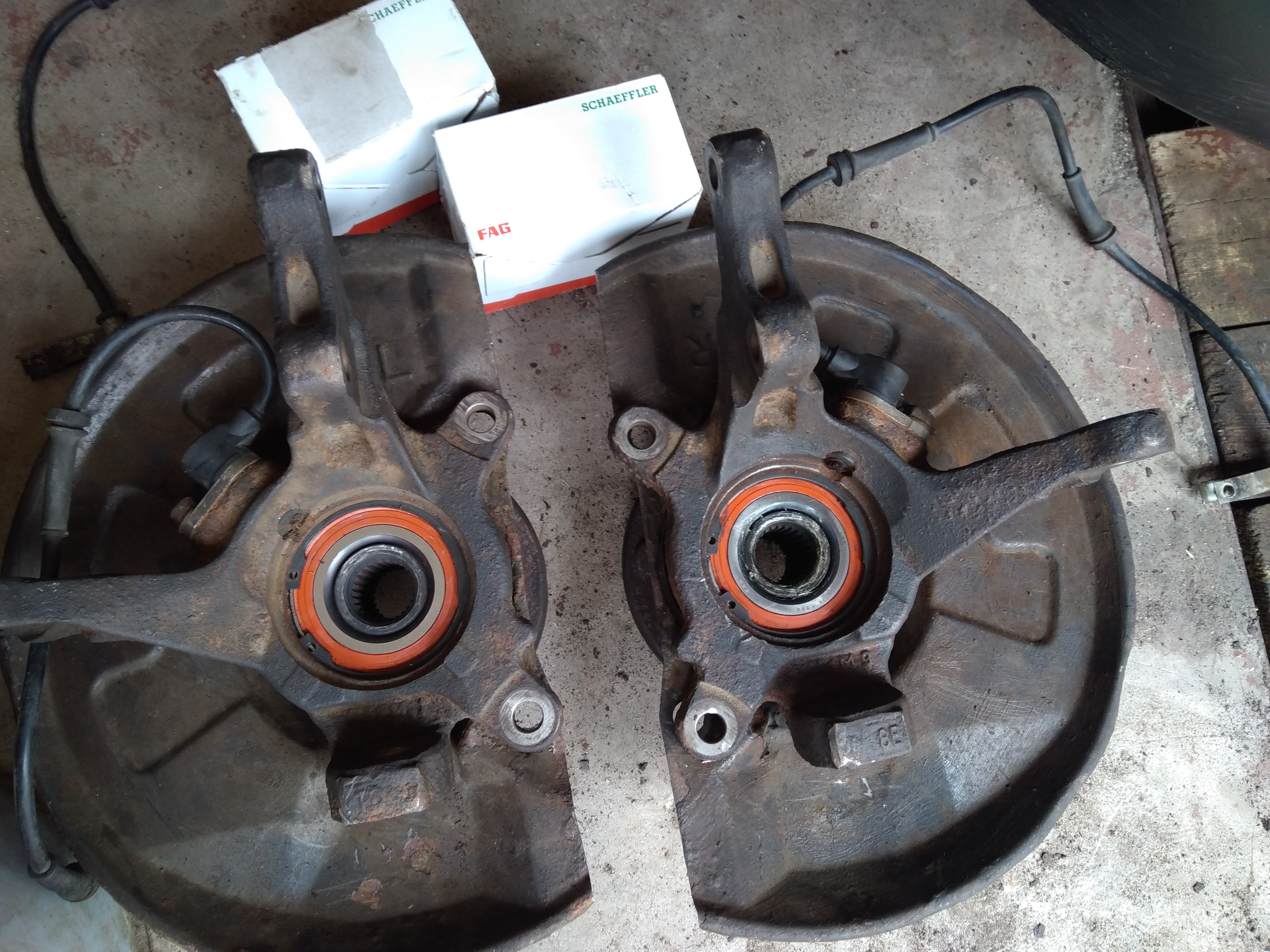

Re: V40 турбомалюк
Сообщение Dr.V » Сб июл 11, 2020 9:13 pm
Але є інший "нежданчик". Засвистів підшипник передньої ступиці. Скинув ричаги. Під шумок думав поміняти й шарові. Коли не зміг їх зняти виявилось, що шарова опора підварена до нижнього ричага. Посадочному місцю під шарову опору- гаплик. Цікаво нижні б/у ричаги можна знайти у нормальному стані чи у них у всіх це слабке місце?

Сообщение Dr.V » Сб авг 01, 2020 10:12 pm
Підшипники перепресували. Величезне спасибі Саші xoxlov http://volvo.com.ua/forums/memberlist.php?mode=viewprofile&u=54170 за реальну допомогу та прес.

Re: V40 турбомалюк
Сообщение Dr.V » Вс авг 02, 2020 9:41 am
Стосовно заміни шарових. По книзі їх міняють взборі з нижніми ричагами. Як я розумію, нормально поміняти тільки саму шарову це свого роду лотарея. У ніби нормальні б/у ричаги запресувалась тільки одна шарова. Інша провалилась в отвір. Прийшлось її підхопити зваркою. Таким сексом займатись не раджу.

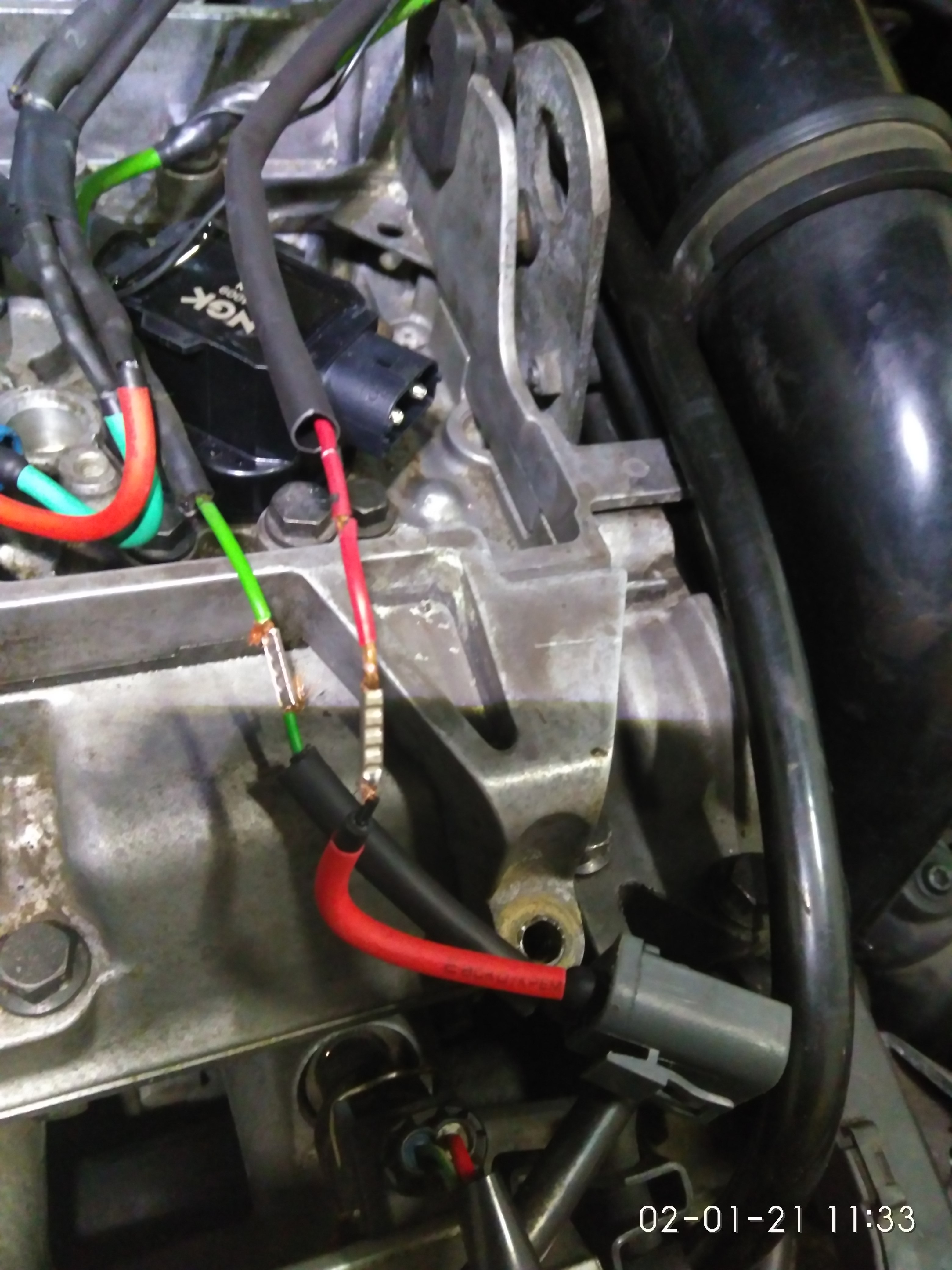

Re: V40 турбомалюк
Сообщение Dr.V » Сб янв 02, 2021 5:31 pm
Замінив катушки запалювання і ВВ провода, а також усунув колхоз з роз"ємами котушок.
Взята під це діло б/у проводка, після детального огляду виявилась непригодною, тому з неї взяв лише корпуса роз"ємів, а контактні частини прийшлось шукати окремо. Купляти нові роз"єми по 10$ за шт, якось жаба задавила....

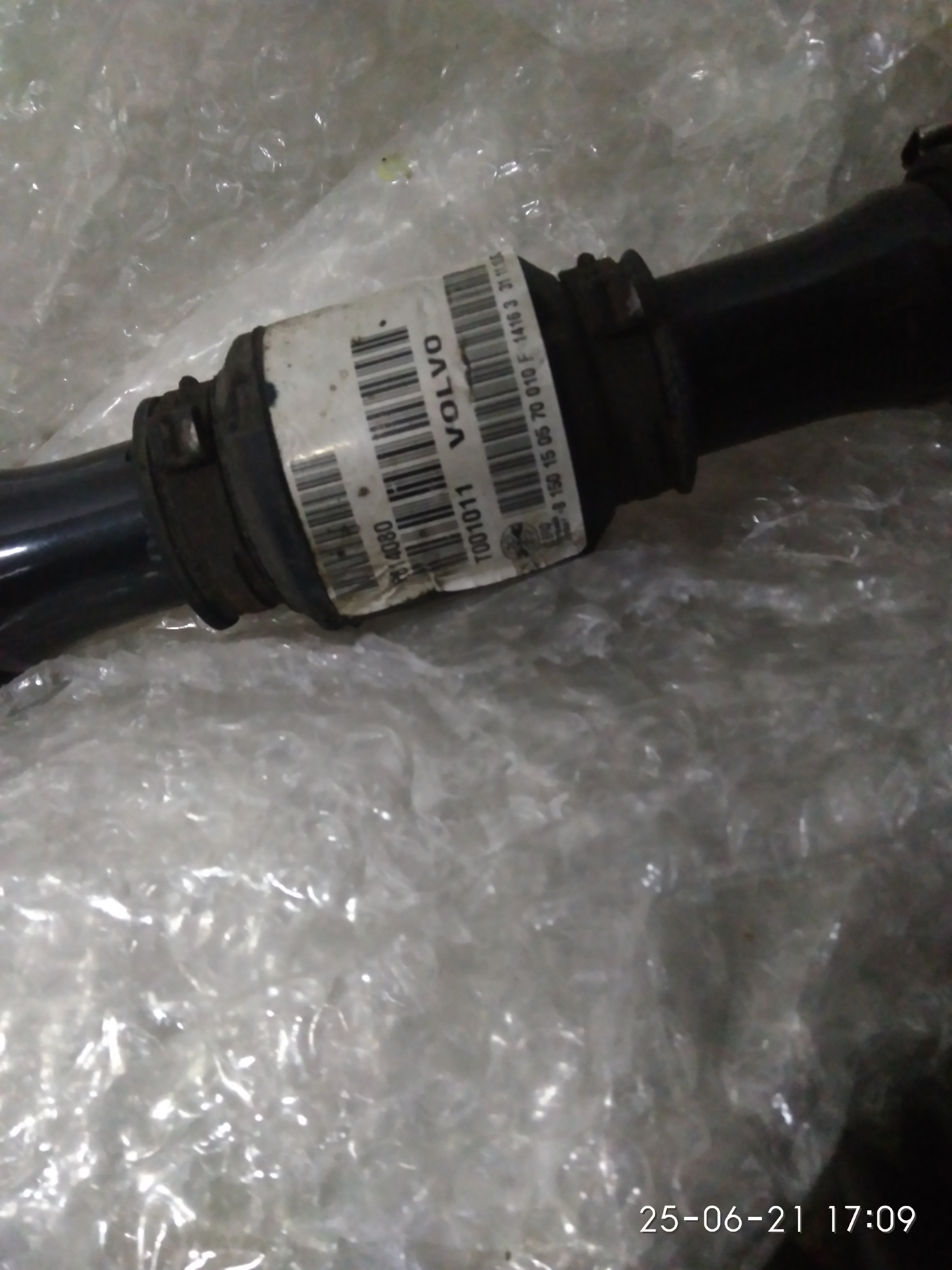

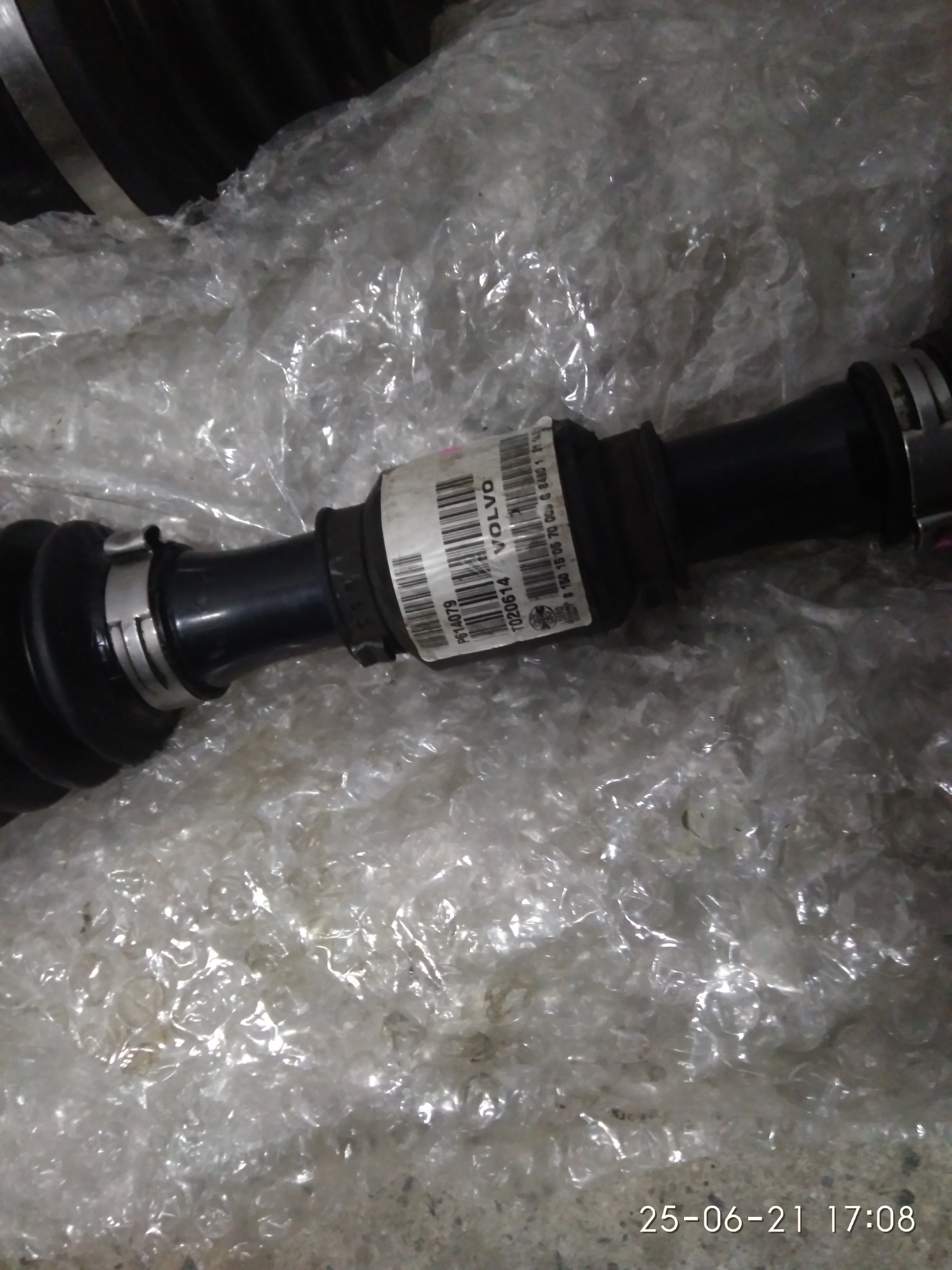

Re: V40 турбомалюк
Сообщение Dr.V » Пт июн 25, 2021 11:03 pm
Підвернулись у хорошому стані б/у півосі для турбомалюка. А за одно і сальники поміняв... :cars:
