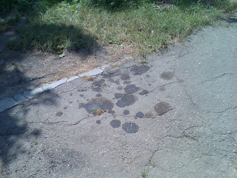

ну и неприятная сторона :shock: это остается каждое утро под машинкой, не пойму откуда капает, то ли с пластмассового бачка гура, либо с самого насоса, и то и то мокрое.

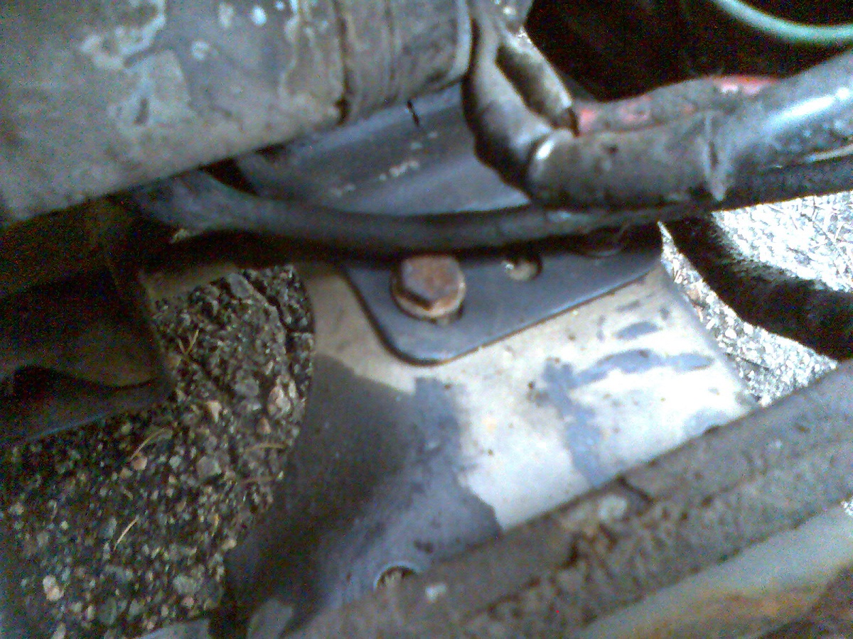

Сообщение Сергей760 » Чт сен 16, 2010 3:36 pm
Сергей760
Сообщения: 436
Re: Шведский истребитель топлива
Сообщение Сергей760 » Чт сен 16, 2010 4:20 pm
Фото не очень, но вроде видна замена подушек мотора
