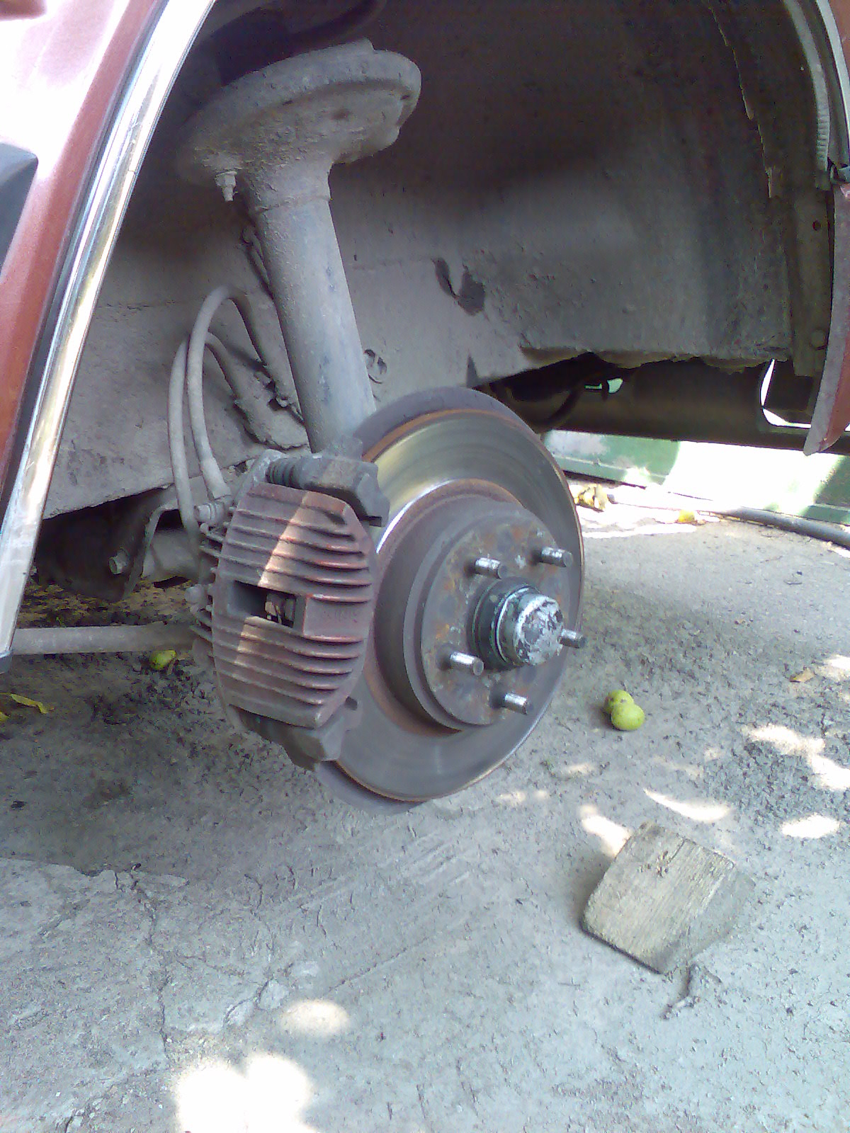

Сегодня прошелся по всем суппортам, все вымыто бензином и смазано заново, (после чего стали звенеть на ямках эти самые суппорта, мб направляющие звенят), выработка на задних тормозных дисках практически отсутствует, передние очень растроили, толщина подходит к критическому уровню, теперь в планах их замена, при деинсталляции правого переднего колеса было выявлено что, гайки крепления колесного диска стоят наоборот(наизнанку)даже не знаю, нарочно или случайно прежний хозяин это сделал, а так в целом своим не профессиональны взглядом больше проблем не выявлено.
На суд обывателей форума выложу фото резинок стабилизатора, стоит их менять или нет и какие варианты возможны для замены, заранее спасибо.

У друзей 740-ые и у них другой стакан и такой резинки как у меня на стакане нету, она по сравнению с левой стороной(резинка)хочет вылезти наружу, думаю это не есть хорошо?

Привет! Очень интересный экспонат. Суппортов таких никогда не видел. Резинки стоит поменять, тем более, что они копейки стоят. А вот опорный подшипник так срочно меняй, иначе если вылетит стойка в капот, будет плохо. А стакан у тебя такой, потому, что машина ранних годов выпуска. Такие шли до 84-го года, если не ошибаюсь.

не ошибаешься!)) хорошая машинка! а про супорта я поддерживаю! что за фирма?

ARTYHA писал(а):не ошибаешься!)) хорошая машинка! а про супорта я поддерживаю! что за фирма?
Гирлинг, 2-х поршневые, что не может радовать.

Сообщение slava_n » Сб июл 03, 2010 10:57 am
у меня была американка 764, 85 года,там тоже такие супорта и диски были,но запчастей по новым таких не нашел,ставил уже простые---как у всех!
