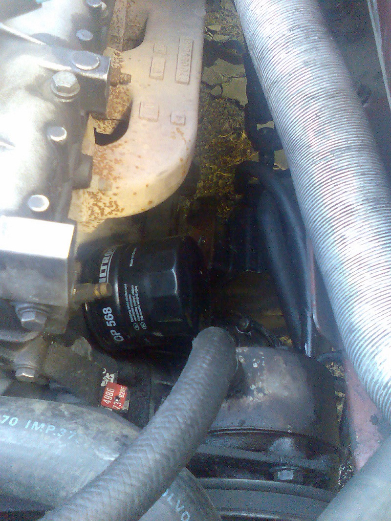

Сообщение Сергей760 » Вт сен 07, 2010 8:21 pm
Отпишусь о маленьком апгрейде авто, столкнулся с нуждой замены картера, нашел такой же мотор стоявший на рено-25, тот же 2.8 но не мех инжектор, но к сожалению картер не подходит, он состоит из двух частей, одна металлическая, другая алюминиевая, благодаря усилиям человека взявшегося за замену картера таковой был найден, но на этом неприятности не закончились, было обнаружено что подушки двигателя и коробки очень изношены и практически оторваны, балка полностью мертвая, с балкой было проще, на выбор было несколько вариантов, цена 70 у.е., за подушки для мотора мне было сказано что я их не найду, так как вариант очень редкий, но к удивлению для меня и человека с которым мы приехали на авторынок Одессы и зашли в первый попавшийся на глаз магазин с надписью VOLVO те самые подушки были найдены, но.....продавец озвучил им цену от которой честно говоря мы были немного ошарашены, 45 у.е. за каждую, кусок резины зажатый между двух металлических пластин, достал телефон, начал набирать номер телефона мастера и вышел из магазина, не успев дозвониться был окликнут тем самым продавцом с криком "молодой человек, извините я ошибся!", в общем цена оказалась 25 уе за подушку, все было установлено, все довольны, топливо по прежнему истребляем ведрами :idea:

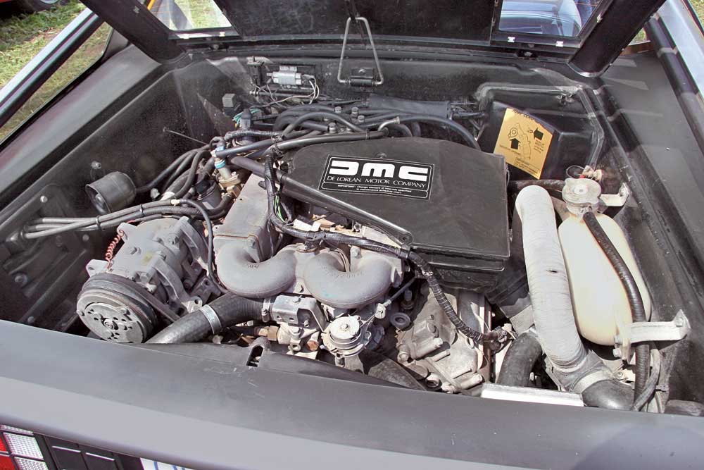

Сообщение Сергей760 » Чт сен 16, 2010 2:59 pm
Не знал что аналогичный моему мотору устанавливался на машинку из фильма "Назад в будущее" класс.
http://ru.wikipedia.org/wiki/De_Lorean_DMC-12
http://www.volvolife.ru/history/0049.php

Сообщение Сергей760 » Чт сен 16, 2010 4:20 pm
Фото не очень, но вроде видна замена подушек мотора
