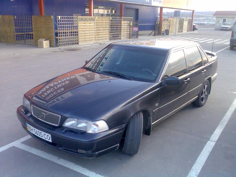

А вот и фотки

Re: Моя новая S70 97-го года
Сообщение ARTYHA » Пт фев 26, 2010 9:55 pm
наконец-то дождались!)))
хорошенькая такая!)))
Сообщение vnukoff » Сб фев 27, 2010 6:08 am
SUPER!!! :idea: Xorosha mashinka!
Сообщение IIaamm » Сб фев 27, 2010 11:24 pm
СимпатиШШШная
