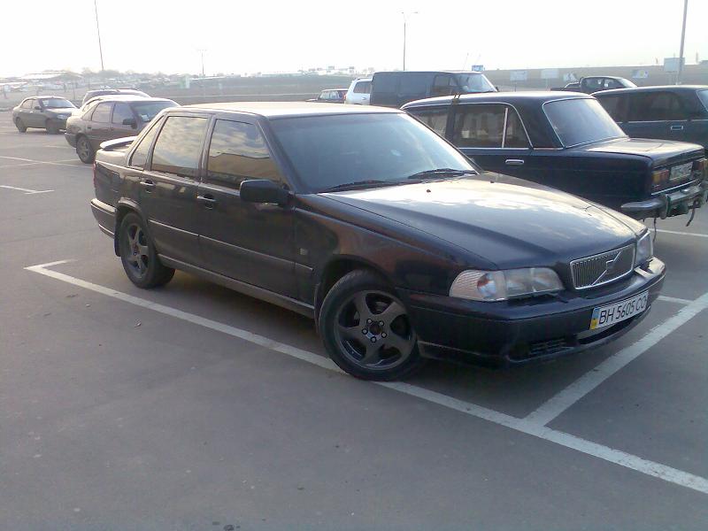

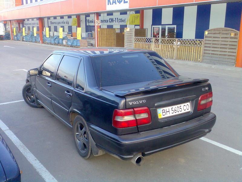

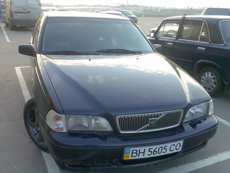

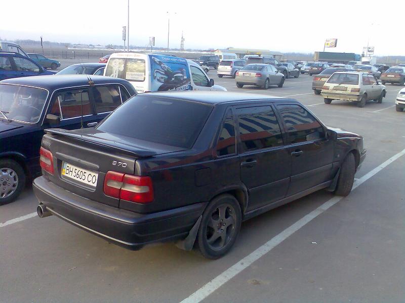

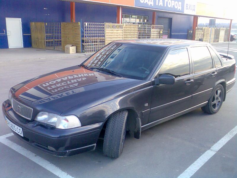

Сообщение SoVa » Пт фев 26, 2010 7:35 pm
А вот и фотки
