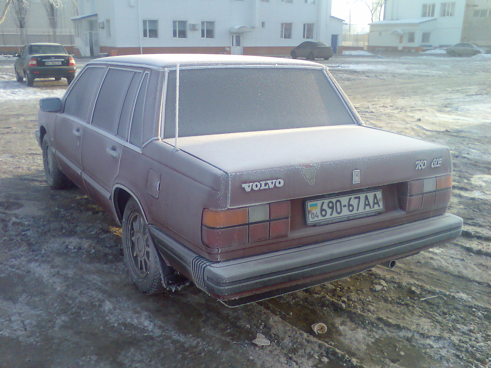

Re: Шведский истребитель топлива
Сообщение Сергей760 » Вт янв 11, 2011 10:56 pm
В холодном плену
