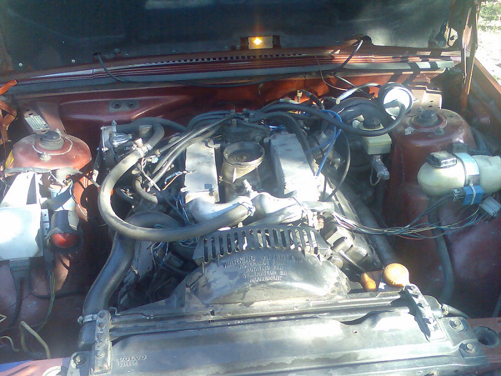

Leo просил фото двигателя, правда он чуток не собран

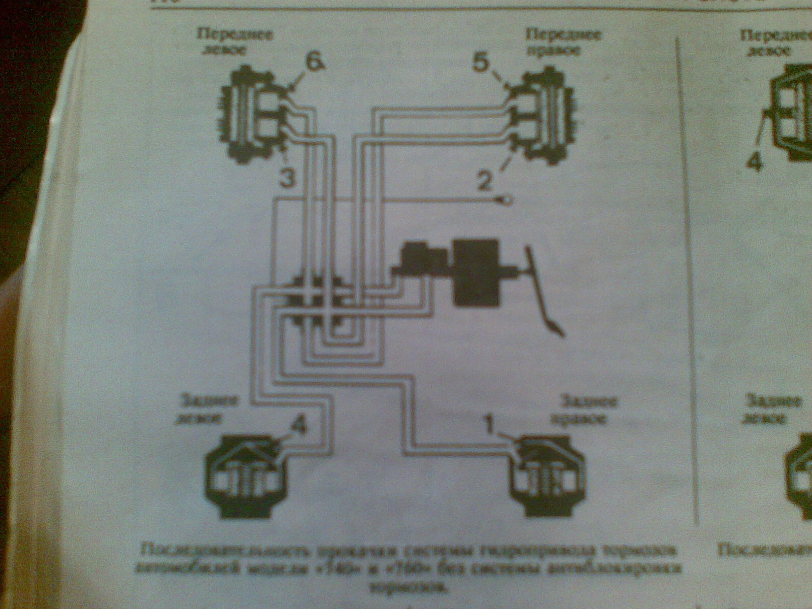

Выходной, решил прокачать тормоза, так как педаль какая-то ватная и после длительной поездки по городу очень нагрелись тормозные диски и судя по всему закипела торм жидкость, так как тормоза полностью пропали и педаль упала в пол, хорошо что ручник работает.После 10 минут простоя, все остыло и тормоза стали в порядке, прокачать не получилось, завоздушил всю систему, порядок прокачки везде советуют разный, прочитал вариант прокачки моей тормозной Girling где указано что открывать надо оба вентиля одновременно на передних суппортах.
Рядом есть местячковое СТО подьехал к ним, указал тормозную систему, сказали стоимоть в 220 грн. как-то жалко отдавать такие деньги.
Может кто подскажет правильное и последовательное прокачивание?

Сообщение ARTYHA » Сб окт 02, 2010 1:19 pm
ооо... прокачка тормозов это дело гадкое... я у себя разом за 4м наверно только прокачал....
спроси у Димы leo_run у него есть книжка по вольво, там есть очередность прокачки на картинке пусть сфоткает тебе.

Сообщение ARTYHA » Сб окт 02, 2010 1:30 pm
вот у меня такая фигня! а если у тебя просто по одной шланге в супорт, то прокачивай как обычную систему, начиная с дальних колес, сразу заднее правое, потом левое... а потом передние...

Сообщение Сергей760 » Сб окт 02, 2010 1:42 pm
У меня такая же фигня, 2 патрубка в супорт и там 2 штуцера на прокачку.

Сообщение ARTYHA » Сб окт 02, 2010 2:32 pm
ну тогда качай как на рисунке, я себе так качал! так это не гирлинг! это АТЕ.

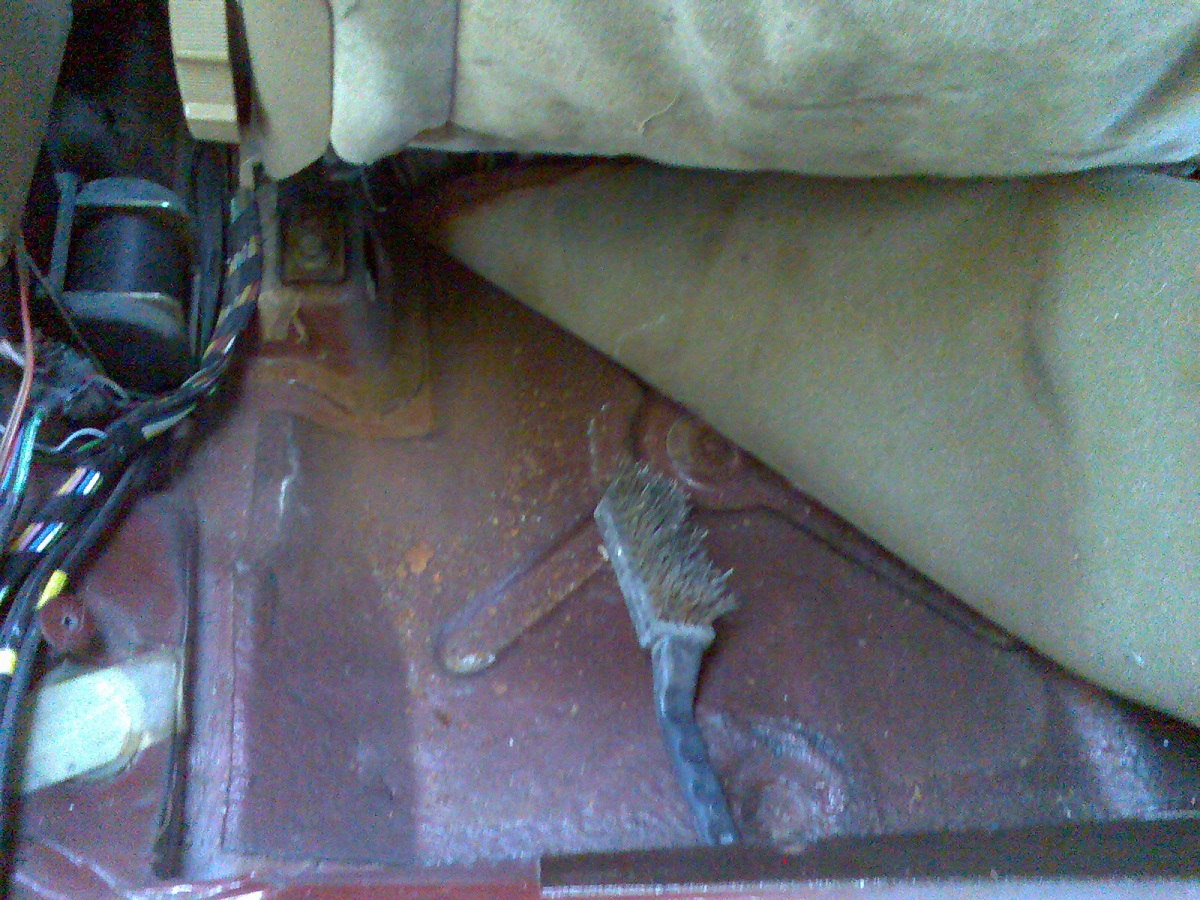

Выходной, снял на мойку передние ковры, под 2 слоями обесшумки обнаружил незначительные очаги коррозии.

Сообщение виталий » Пн окт 11, 2010 5:48 pm
с этими очагами прийдется боротся всё время или глобально резать и варить!
