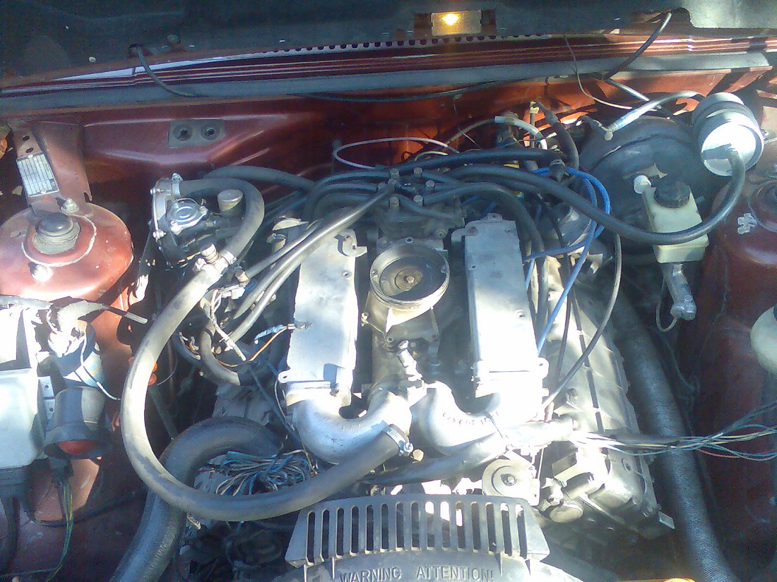

Leo просил фото двигателя, правда он чуток не собран

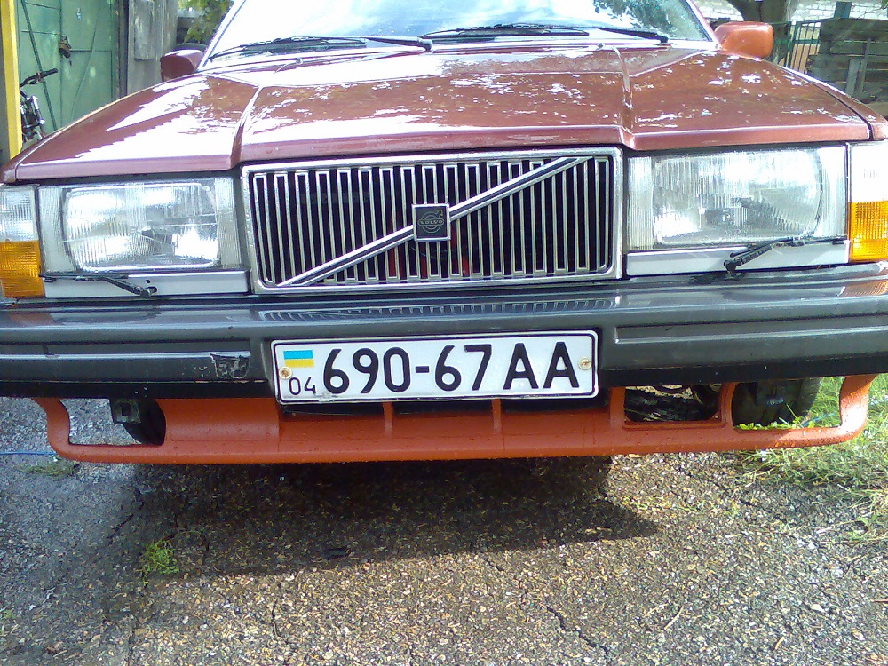

Сообщение Сергей760 » Пн сен 20, 2010 12:44 pm
Вот думаю навести порядок с "губой", может получится сделать чуть симпатичнее чем было.
Сергей760
Сообщения: 436
Re: Шведский истребитель топлива
Сообщение Сергей760 » Ср сен 29, 2010 4:06 pm
Как смог, подготовил и примерил в грунте, ранее думал красить в цвет бампера, теперь сомневаюсь, хочется в цвет кузова.
