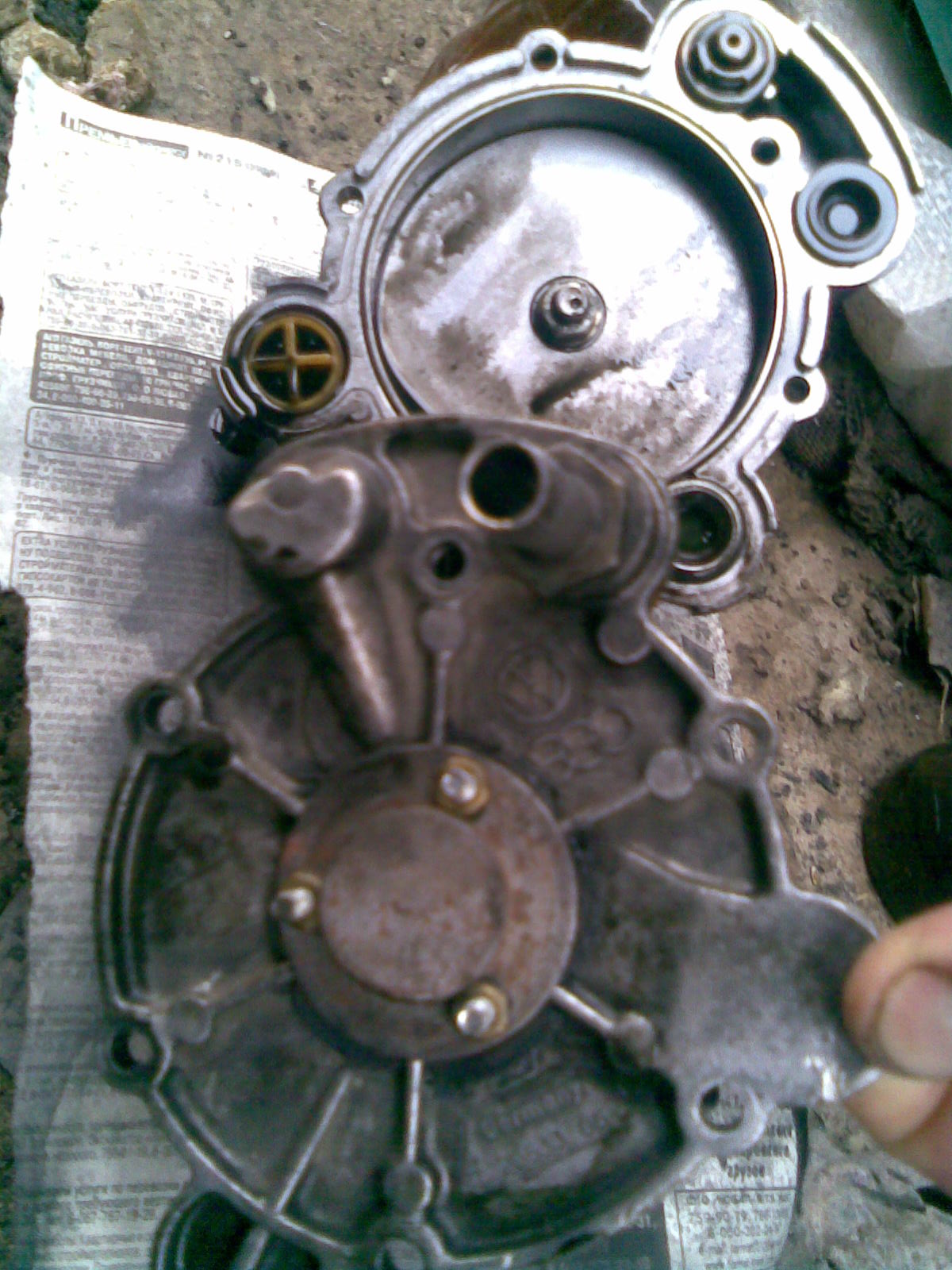

Сообщение nikolajs » Вт апр 06, 2010 11:45 am
Не было бы счастья, да несчастье помогло... короче снял я ентот насос, раскрутил винтики, вскрыл крышку и че? Куда смотреть, что и как там работает? Кто нибудь может на пальцах рассказать как его продиагностировать и как он ваще устроен? Какие клапаны для чего и как проверить их работоспособность?

Сообщение samvear » Чт апр 15, 2010 10:08 am
Разобрал насос. Внутри все нормально.
Судя по всему, стук идет от механизма привода насоса. Из головки выходит шток, который приводится в действие эксцентриком на распредвару. Также, как и клапана. Вот этот шток и стучит об шток насоса, на котором закремлена пружина. Попробую поменять шток...
Видна трещина на крышке.
видна мембрана и клапана
Тут видно небольшую доработку. Ранее, в насосе открутилась гайка, которая держит мембрану. Эта гайка выламала крышку насоса. Устранилось установкой заглушки, выточеной из металла и прикрученной к крышке винтами с потойными головками.
собственно финал сего ремонта

Re: Устройство и ремонт вакуумного насоса на Д24
Сообщение troll999 » Пн окт 25, 2010 5:40 pm
samvear писал(а):Вот этому узлу придели особое внимание. Обеспеч везде герметичное соединение. Судя по всему твой вакуум пропадает из-за негерметичности именно в этом месте. У меня было такое, что спал шланг с клапана возле тройника и понятное дело, пропали тормоза. Я долго ломал голову... Дело было зимой... Уже чуть было не стал откручивать колеса, убедившись, что под капотом все на месте... а потом беглый взгляд упал на это соединение... я его соединил, закинул домкрат в багажник и поехал дальше.
Этот узел первым долгом проверялся,я даже соединял без тройника напрямую(кидал трубку от насоса к вакуумной "кастрюле") не помогло.
troll999
Сообщения: 879
Автомобиль: Volvo 244D24TIC
