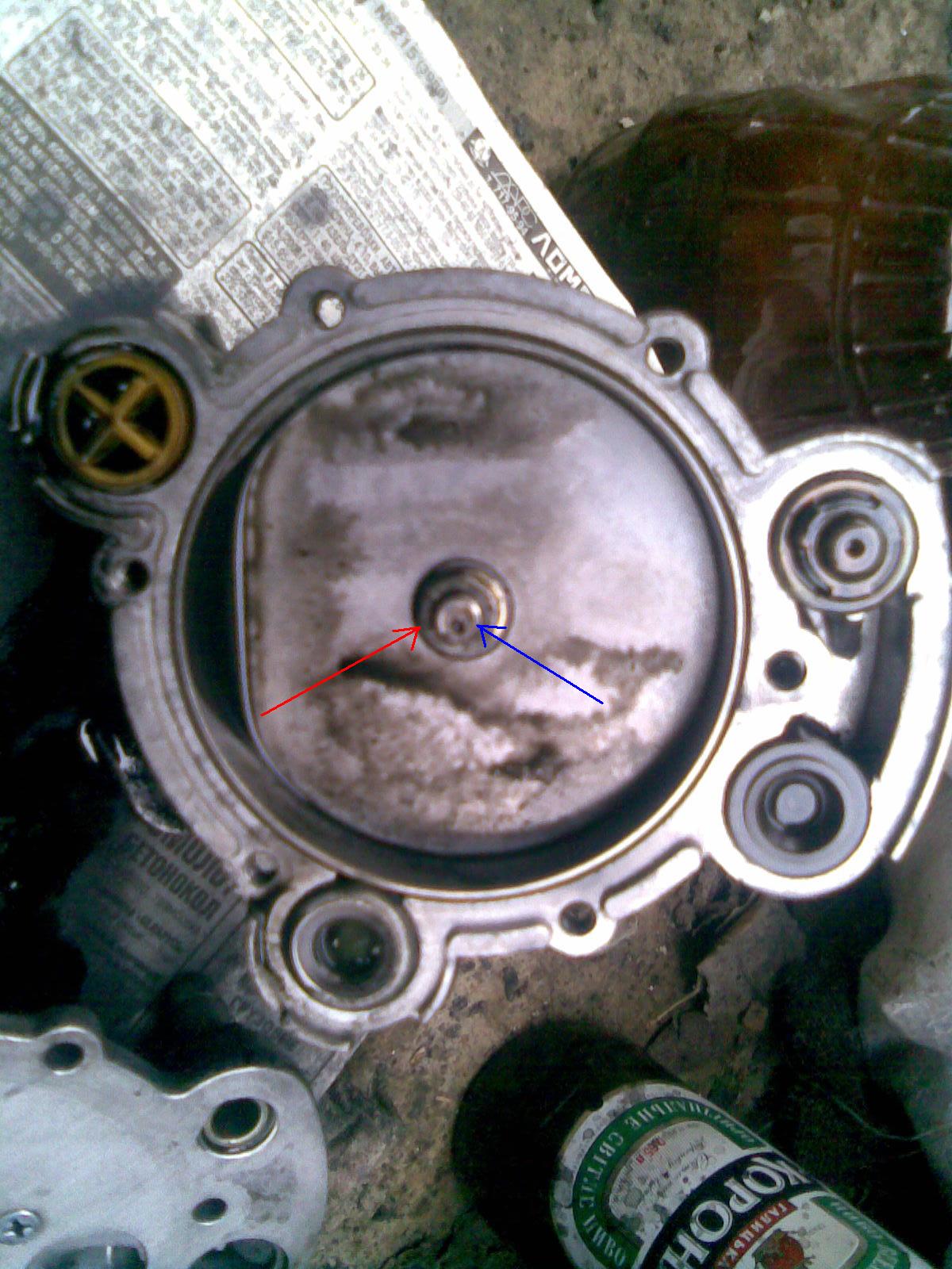

Разобрал насос. Внутри все нормально.
Судя по всему, стук идет от механизма привода насоса. Из головки выходит шток, который приводится в действие эксцентриком на распредвару. Также, как и клапана. Вот этот шток и стучит об шток насоса, на котором закремлена пружина. Попробую поменять шток...
Видна трещина на крышке.
видна мембрана и клапана
Тут видно небольшую доработку. Ранее, в насосе открутилась гайка, которая держит мембрану. Эта гайка выламала крышку насоса. Устранилось установкой заглушки, выточеной из металла и прикрученной к крышке винтами с потойными головками.
собственно финал сего ремонта

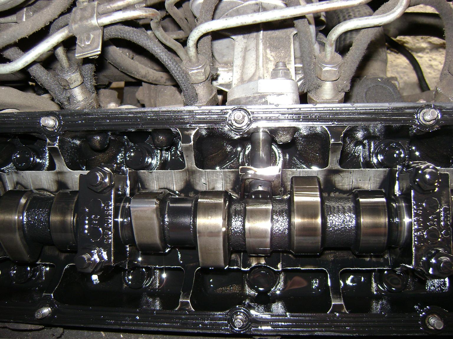

... дрючок, не дрючок, а стук не ушел после переборки насоса. Судя по всему стучит шток, который из головки выходит об шток, на котором установлена возвратная пружина. Вопрос - почему он стучит??? - Совсем недавно, ничего не стучало... И заменой насоса это врядли вылечить - ну, будет шток стучать об новый - в чем смысл замены...
Хочу снять клапанную крышку, глянуть на шток со стороны распредвала, может ситуация и прояснится...
Небольшое отступление, для владельцев двигателя D24T, который ставился на VW LT, и VOLVO разных серий. О больных местах этого мотора написано не мало. Можно добавить следующее: - на днях заезжал к товарищу, заварить глушитель. К товарищу пришел его знакомый, заглянул под мой капот и первое куда указал пальцем - это на сей злополучный вакуумный насос. Он сказал, что его знакомый имел опыт эксплуатации мотора с таким насосом. Настоятельно порекомендовал мне следить за его работой. Оказывается, что если с ним происходит беда, по его словам, последствия могут быть такие: поломка распредвала и треснувшая головка. У его знакомого именно это и случилось из-за заклинившего штока, на который одета мощная возвратная пружина.
Я не снимал мембрану и не видел, что там может заклинить, однако чем черт не шутит...
... продолжение...
- снята клапанная крышка - картина пугающая....
На фото, красным обведен зазор между штоком, который толкает вакуумный насос и эксцентриком на распредвалу, который толкает этот шток. Зазор явно большой! Такой зазор образовывается в момент, когда выпуклая часть эксцентрика направлена в сторону от штока. Когда распредвал прокручивается, в определенный момент, эксцентрик касается штока и толкает последний в сторону насоса. Собственно в этот момент, на мой взгляд, и происходит стук.
При более детальном рассмотрении оказалось, что шток, в месте соприкосновения с эксцентриком, немного расклепан. Это чувствуется при проведение по нему пальцем.
На фото - место, где расклепан шток, показано стрелкой.
Идем дальше...
Собственно, что могло вызвать появление такого зазора в механизме без каких-либо регулировочных узлов? Ответ на сей вопрос пришел сам собой, после литры пива)))
Был снят сам насос. Внутри видна возвратная пружина и конец штока, на котором она крепится. Дальше этот шток прикручен к мембране, с другой стороны, гайкой - на фото гайка обозначена красной стрелкой. А синей стрелкой - обозначена выступающая из гайки часть штока. Выступ имеет длину, примерно 5мм.
У старого хозяина, эта гайка раскрутилась и выломала крышку насоса, после чего, он выточил туда втулку и закрыл трещину (видно на фото в предыдущих постах). Гайку закрутил назад и накернил.
Вот с этого момента все и началось. Те самые 5мм и стали причиной биения штока об эксцентрик распредвала и, со временем, появился стук.
Удалось вылечить отпусканием гайки на край штока, при этом, возвратная пружина выдвинула шток насоса в сторону штока, который выходит из головки, зазор уменьшился и стук тоже.
Однако, в виду того, что на штоке начался износ - его однозначно нужно менять!

Со временем появился ряд наблюдений, которыми хочу поделиться с владельцами подобных двигателей.
- После всего проделанного, описано выше, было принято решение компенсировать зазор между эксцентриком распредвала и штоком насоса, за счет регулировочных шайб. Шайбы брались М8. Было подложено 2-е штуки под мембрану и затянуто штатной гайкой. Стук пропал. Прошла неделя - полет нормальный. А потом, в один прекрасный момент, нажав на тормоз, я не получил ожидаемого эффекта и совершил маневр, связанный с выездом на встречную полосу. Потом остановился, догадываясь в чем дело, снял патрубок с насоса и убедился, что последний не качает. Приехав домой, я разобрал насос. Оказалось, что моя даработка была совсем не надежной. Гайка открутилась из-за того, что подложенные мной шайбы, немного удавились силой пружины, образовался люфт и гайка скрутилась.
- Было принято решение устранить зазор иным способом - увеличить размер штока насоса. все было точно вымерено и к торцу штока насоса была приварена гайка, подходящей толщины. Работа ювелирная, но все получилось довольно качественно. Стук пропал.
Тогда меня заинтересовал вопрос - каким образом шток, который толкает эксцентрик распредвала, укоротился на 7мм.???
На фото видно, что в положение, когда эксцентрик не нажимает на шток, поверхности штока и эксцентрика практически равномерно прилегают друг к другу.
А вот на этом фото, видно, что когда эксцентрик толкает толкает шток максимально вперед, появляется смещение поверхности эксцентрика, относительно штока. И в этом положение острые края эксцентрика, как-бы режут торец штока. И со временем последний становится короче.
Я думаю, что этот дефект обусловлен бракованным распредвалом, на котором немцы просто забыли отшлифовать эксцентрик, так, как отшлифовали кулочки, которые толкают клапана. И вообще - эксцентрик какой-то не ровный, что само по себе странно.
Собственно просьба к тем, кто будет снимать клапанную крышку - сфотографируйте, пожалуйста, описанный узел, просто интересно посмотреть, как это все выглядет на другом моторе. Заранее спасибо.

Сообщение troll999 » Вт окт 19, 2010 3:46 pm
samvear писал(а):Собственно просьба к тем, кто будет снимать клапанную крышку - сфотографируйте, пожалуйста, описанный узел, просто интересно посмотреть, как это все выглядет на другом моторе. Заранее спасибо.
В субботу буду снимать крышку сделаю фото...самому интересно увидеть разницу(если она есть).

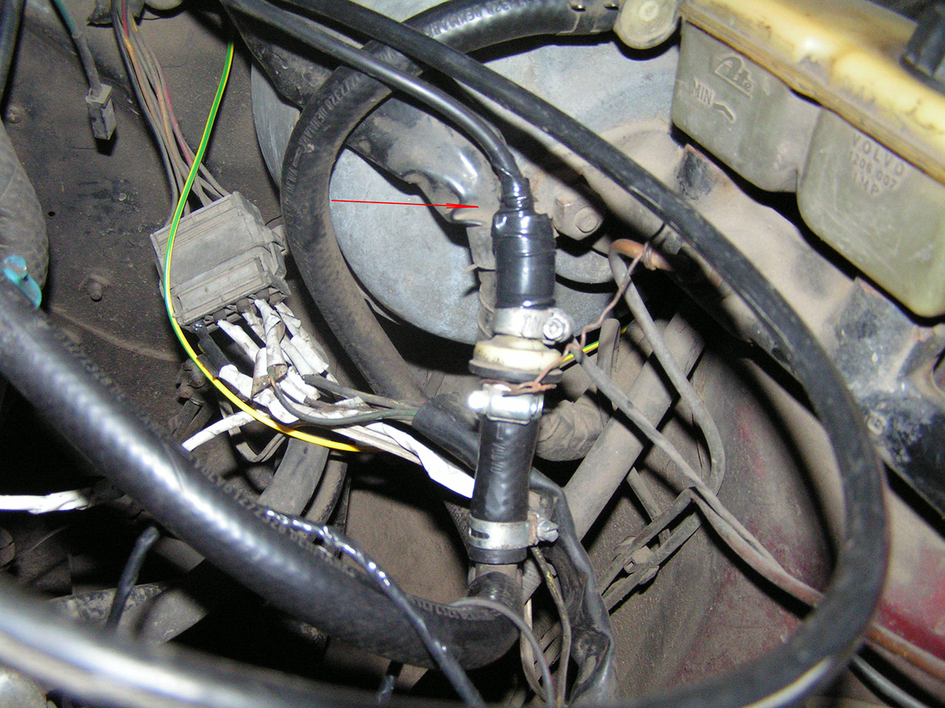

Вопрос по этой же теме, пропали тормоза,педаль подверхом и еле выдавливается.
Снял патрубок с вакуумного насоса,приложил палец к штуцеру- не затягивает вообще, вывод накрылся вакуумный насос, заменил на рабочий с разборки, но теперь не знаю на что грешить.
Тормоза появились,но при неоднократном нажатии на тормоза они(тормоза)пропадают,т.е. пропадает "усиление",проходит 5-7 секунд и тормоза снова в строю.
Есть подозрения,что насос не справляется с должной накачкой вакуума или же где то в самом вакуумнике пускает(при заглушеном моторе сипений и свистов воздуха не замечено).Так же подали идею что в тормозной системе образовалась "пробка" и она делает всю эту гадость,нужно всего лишь прокачать тормоза, но тут и стоит дилемма.Все штуцера заломлены и что бы прокачать тормоза их нужно полностью высверливать и менять,если за такое дело браться,то это не меньше дня убью(делаю всё сам не на СТО).
Возможно у кого то уже была похожая проблема?

у меня шток постоянно прилегает к кулачку!

Снял насос,проверил всё что только можно было.
Был "донор" с LT-шки перекинул клапана,поджал мембрану...после сборки и установки появилась небольшая тяга(начал втягивать,всасывать).
Проехался...тормоза как отсутствовали,так и отсутствуют,разве,что первое нажатие тормозов немного усиливается,а дальше в течении минут пяти ничего,полное отсутствие усиления тормозов.
Заказал новый насос,обещали за недорого привести из Киева,привезут узнаю,что такое недорого :roulette:
Ещё смутило,то что штуцер постоянно в масле...на сколько я понимаю масла там быть не должно,ни в штуцере,ни во всём насосе в целом.
Вот фото интересного тройника к которому подходила трубка(вроде как то с печкой связана) которая могла просто от постоянной вибрации слетать и воздушить вакуум(примотал её изолентой,после того как от этого чуда пропали тормоза первый раз):

ARTYHA писал(а):у меня шток постоянно прилегает к кулачку!
вот это я и хотел узнать. теперь понятна причина износа моего штока - смещенный кулачок распредвала (описано выше). Есть вариант устранения этой причины, будет описан ниже.
troll999 писал(а):Вот фото интересного тройника к которому подходила трубка(вроде как то с печкой связана) которая могла просто от постоянной вибрации слетать и воздушить вакуум(примотал её изолентой,после того как от этого чуда пропали тормоза первый раз):
Вот этому узлу придели особое внимание. Обеспеч везде герметичное соединение. Судя по всему твой вакуум пропадает из-за негерметичности именно в этом месте. У меня было такое, что спал шланг с клапана возле тройника и понятное дело, пропали тормоза. Я долго ломал голову... Дело было зимой... Уже чуть было не стал откручивать колеса, убедившись, что под капотом все на месте... а потом беглый взгляд упал на это соединение... я его соединил, закинул домкрат в багажник и поехал дальше.
- А трубка эта идет на питание системы управления заслонками печки. Они все имеют вакуумный привод.
samvear
Сообщения: 244
Зарегистрирован: Вт мар 23, 2010 4:07 pm
Автомобиль: VOLVO 760GLE Turbo D
Re: Устройство и ремонт вакуумного насоса на Д24
Сообщение troll999 » Пн окт 25, 2010 5:40 pm
samvear писал(а):Вот этому узлу придели особое внимание. Обеспеч везде герметичное соединение. Судя по всему твой вакуум пропадает из-за негерметичности именно в этом месте. У меня было такое, что спал шланг с клапана возле тройника и понятное дело, пропали тормоза. Я долго ломал голову... Дело было зимой... Уже чуть было не стал откручивать колеса, убедившись, что под капотом все на месте... а потом беглый взгляд упал на это соединение... я его соединил, закинул домкрат в багажник и поехал дальше.
Этот узел первым долгом проверялся,я даже соединял без тройника напрямую(кидал трубку от насоса к вакуумной "кастрюле") не помогло.
